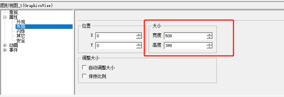

此功能必须建立一个图形视图,将图形视图作为画布,画的图形在图形视图上显示。

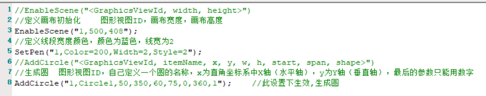

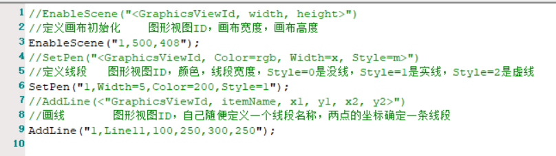

脚本编写
画线脚本如下图所示编写:
画圆脚本如下图编写:

1. 定义画布时需要定义画布宽度,高度要和图形视图大小对应差不多,画线或画圆坐标不要超过定义对的画布,否则不会显示。

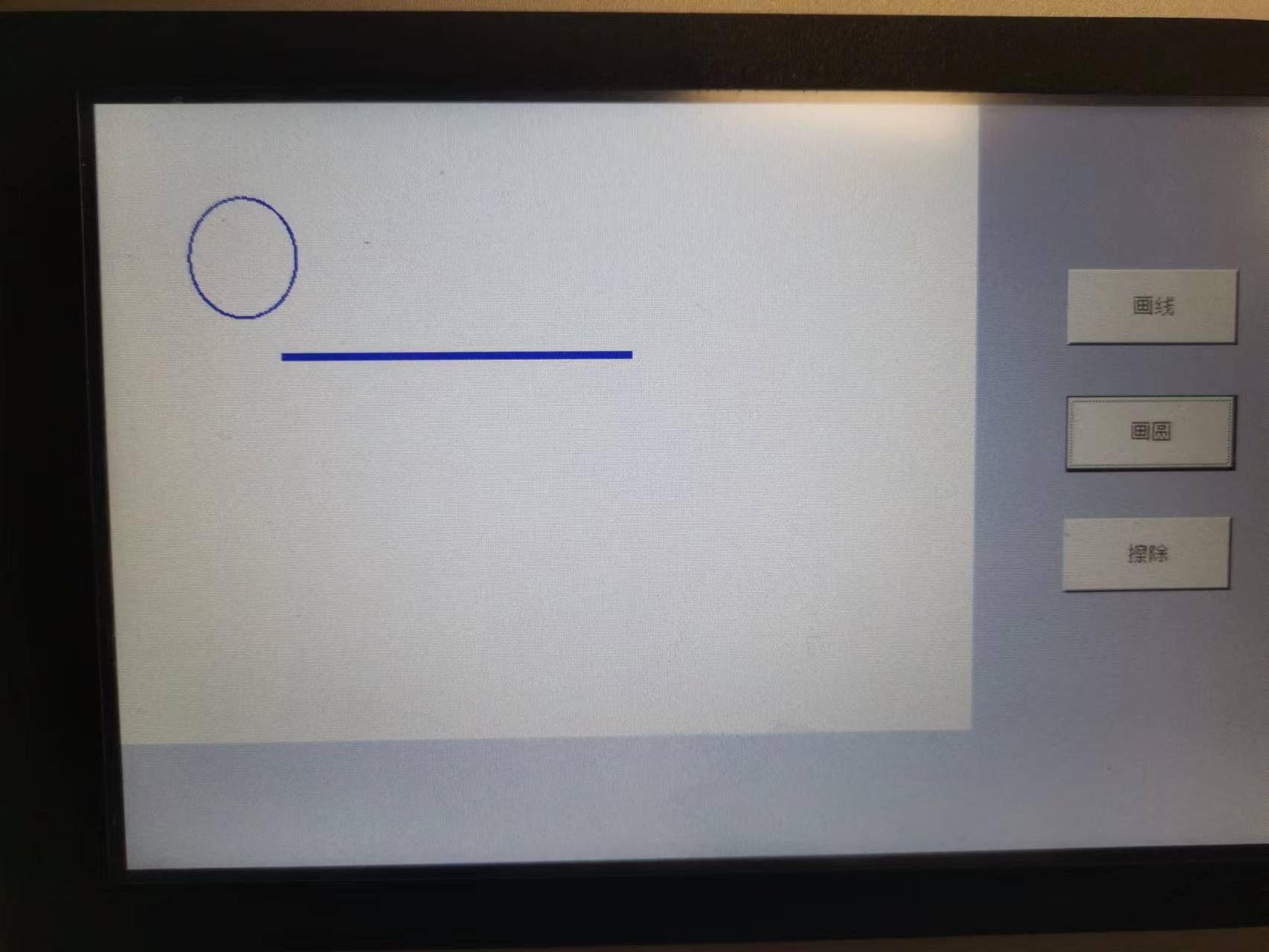

2. 工程要下载到触摸屏中实现,电脑模拟是不能实现此功能的。

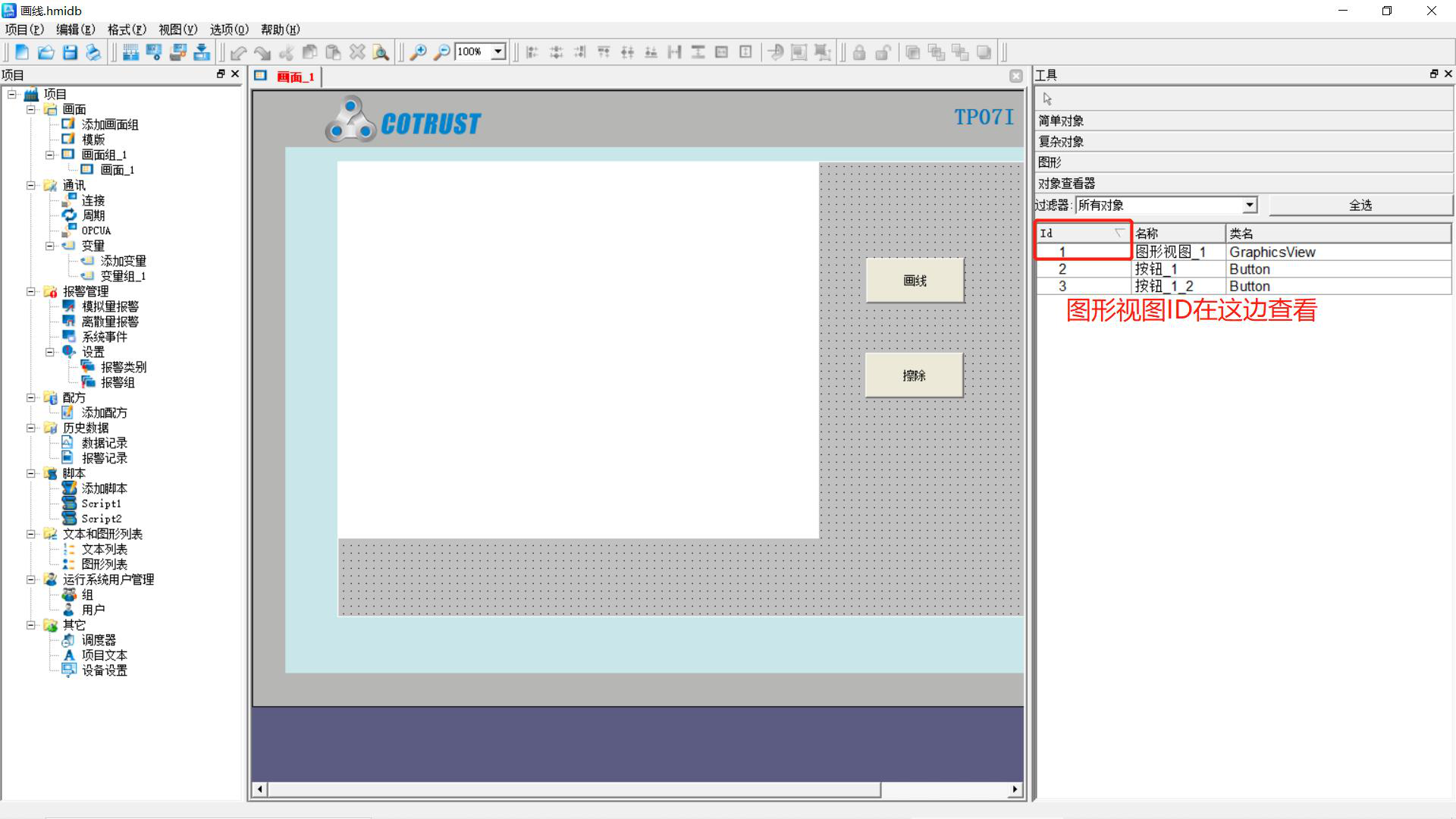

3. 填写图形视图ID要查看对象查看器中对应的ID
触摸屏工程实现
