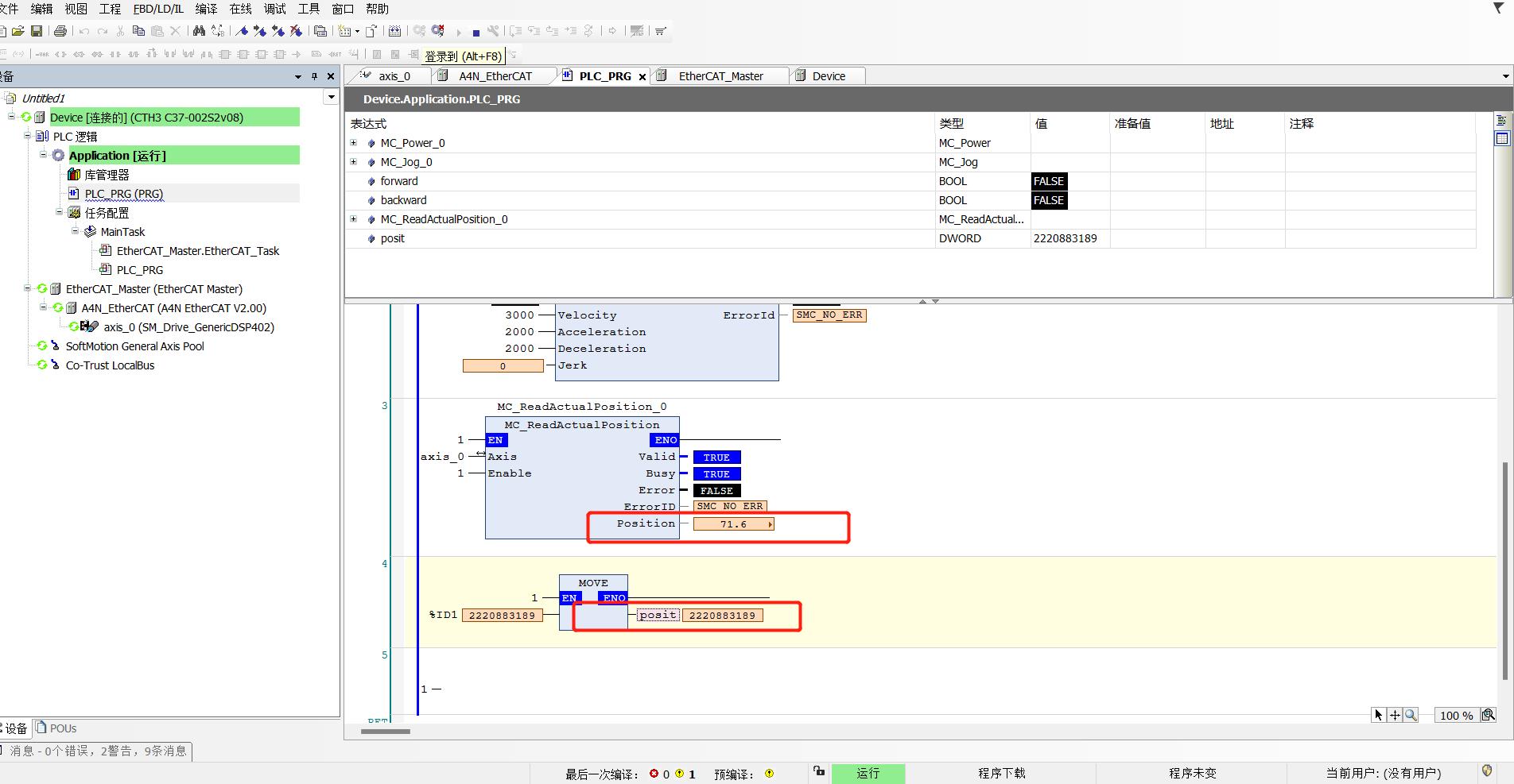

CTH300 C37与A4N ethercat通信, 在设置5比1的减速比量纲,360度旋转轴,当A4N伺服坐标溢出后,重新上电使能后位置坐标会发生改变。

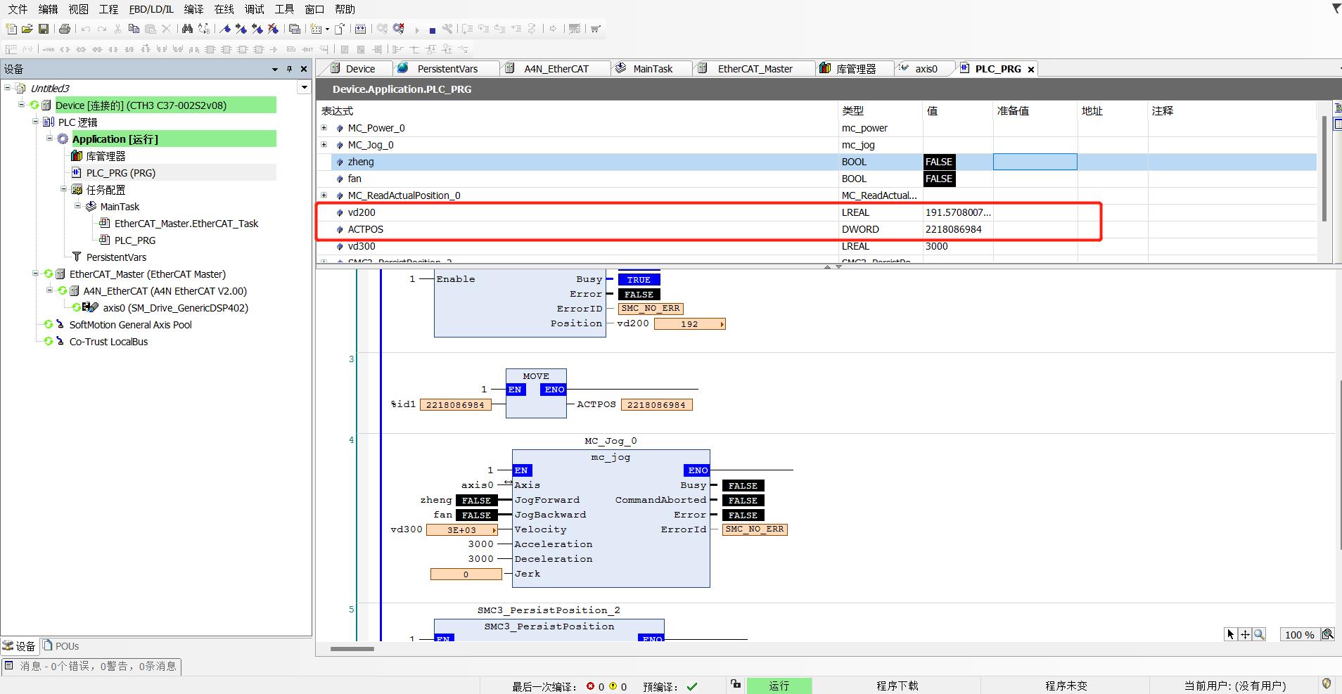

伺服坐标溢出后位置
重新上电使能后位置
现使用SMC3_PersistPosition指令,重新测试

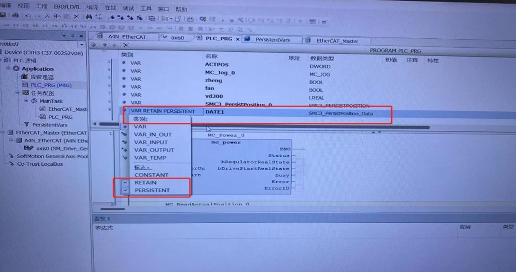

添加smc3_persistposition指令后在持久变量引脚(persistentdata)选中retain、persistent(断电保持变量)

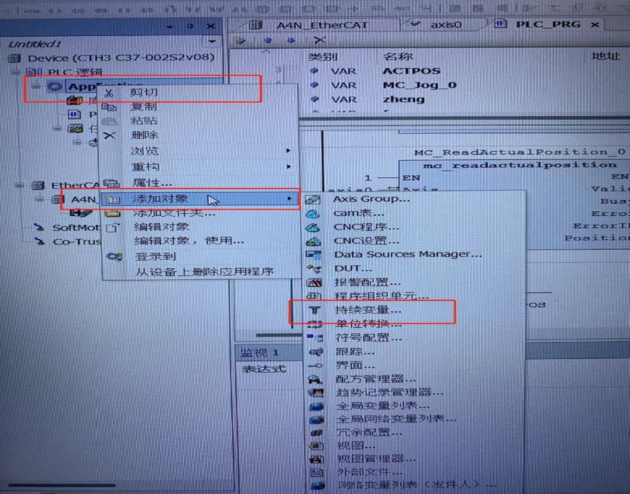

在APPlication下添加持续变量

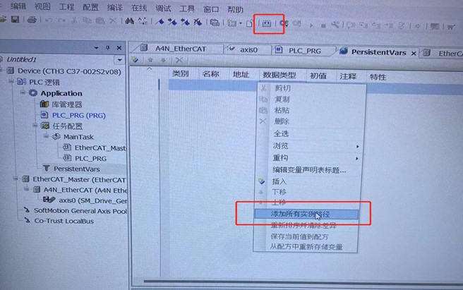

重新编译后在持续变量中添加所有实例路径

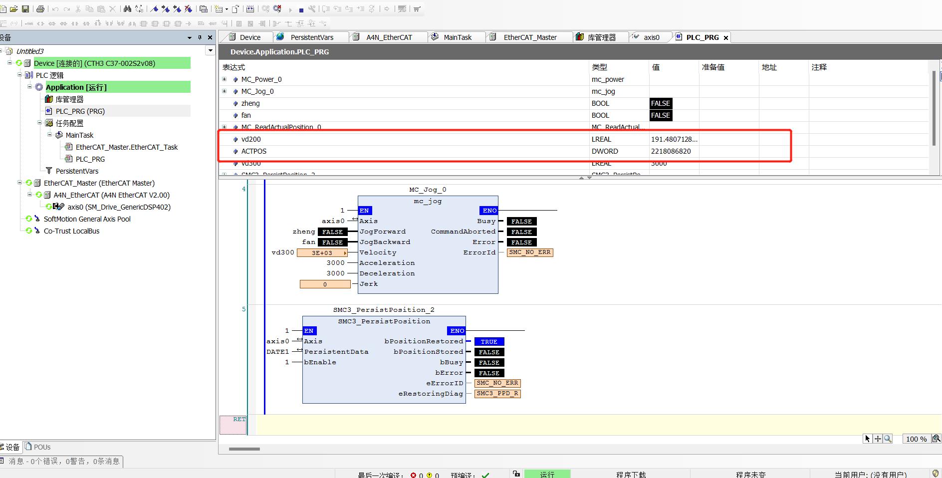

触发该指令伺服溢出位置

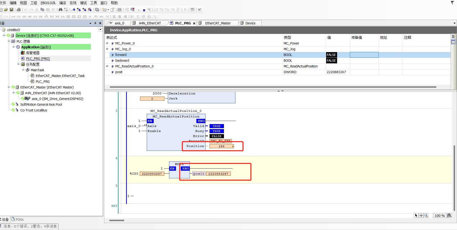

重新上电使能后位置
在使用SMC3_PersistPosition指令后,A4N伺服坐标溢出后的位置与重新上电使能后的坐标相同。
总结:cth300_c系列,使用SMC3_PersistPosition指令,可解决伺服位置坐标溢出,重新上电使能后位置改变的问题。
