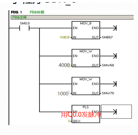

PWM简称脉冲宽度调制,即在一个周期内存在不同极性的电平状态。  接下来设计一个Q0.0输出周期为4000MS,占空比为25%的连续方波.
设定4000ms一周期,脉宽为1000ms  1000/4000×100%=25%
程序实例
程序实例

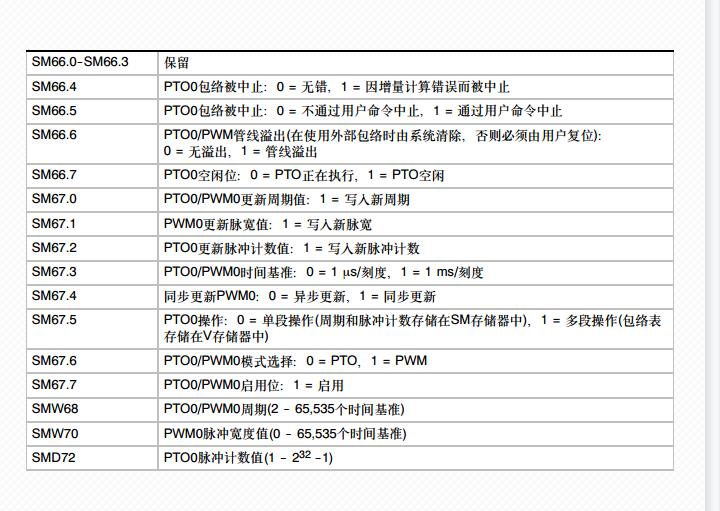

控制位意义
控制位意义
