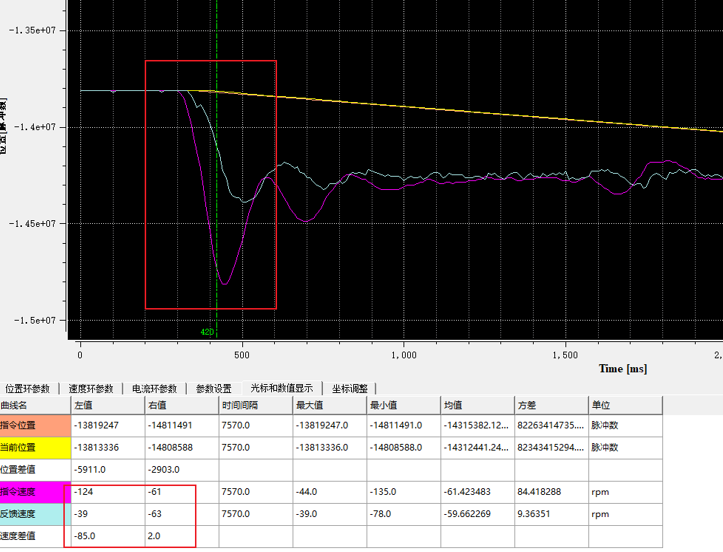

设置的优先级应该是速度环到位置环,顺序大致是惯量比→速度环增益→速度环积分→位置环增益→速度前馈。

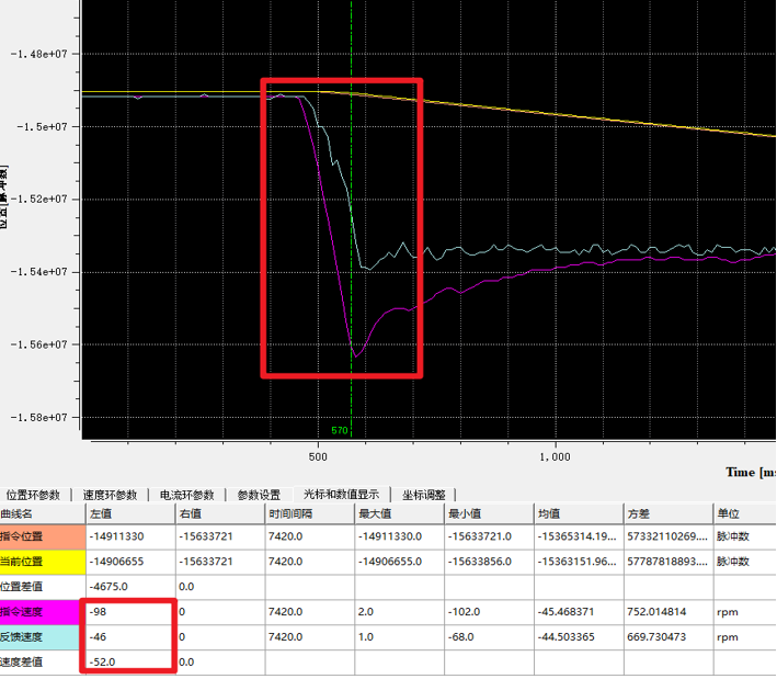

采集伺服启动时的曲线,当指令速度和反馈速度偏差十分大时,可以先增大惯量比,一次可以加个100-200,然后观察曲线,贴合的比较好了,就可以调一下速度环增益,如果加的太大,电机就可能会震动,异响,这时候惯量比就太大了,需要减下来

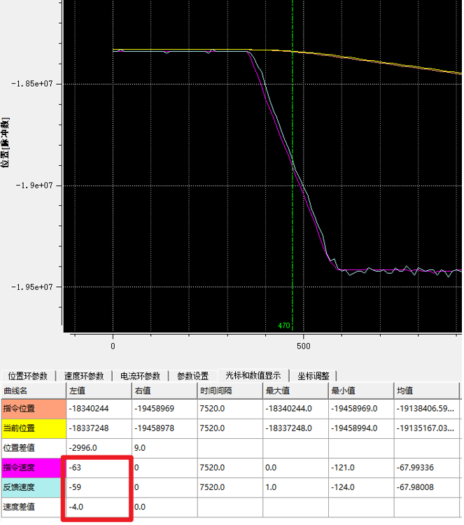

将惯量比从100增加到了500,再增加电机会有震动,就不能再增加了
增加了300的速度环增益,速度差值已经很低了,还有一点超调,可以适当降低一些速度环积分,抑制超调。

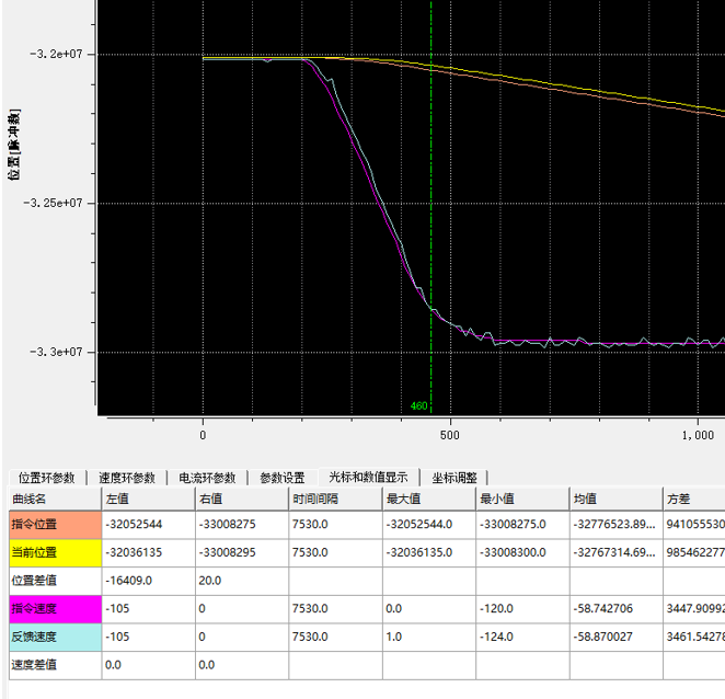

降低了速度环积分,微调了一下速度环增益,差不多就可以调位置环了,现在位置差1.6W,可以增加位置环增益,增加的差不多了,可以调一点速度前馈,就跟随的比较好了
调好以后一定要保存参数到EEPROM
