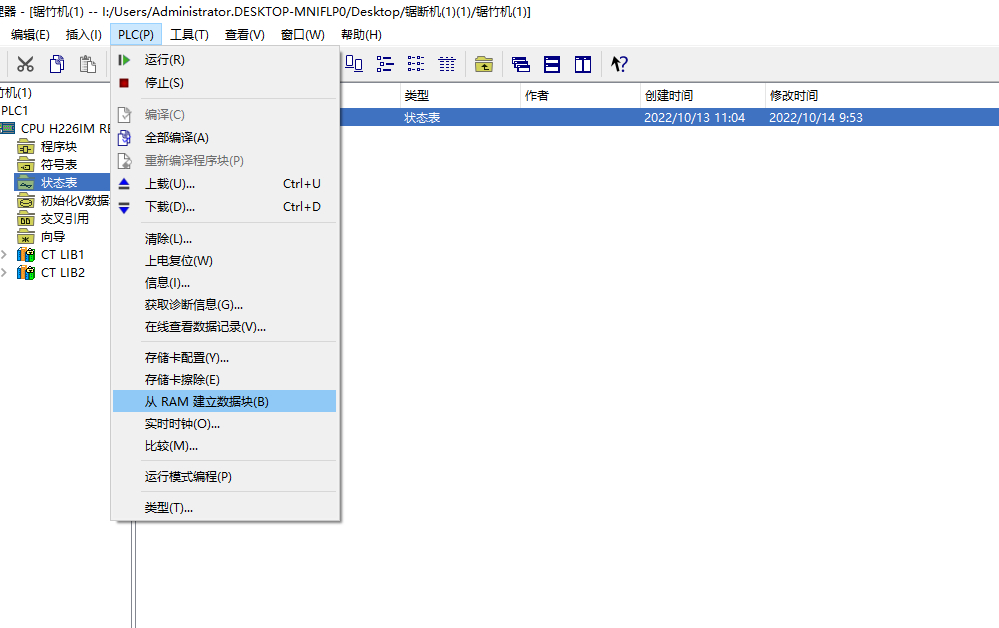

在PLC软件的项目管理里的工具栏里的PLC下拉菜单里的从RAM建立数据块可以将PLC内部V区不为0的变量上传到一个新建的PLC_DATA0 数据块。上传时是以VB形式上传,下载时选择初始化V区就可以将该数据块(PLC_DATA0)下载到PLC,从而解决每次都输很多变量的问题,方便快速变量赋值。
操作步骤如下

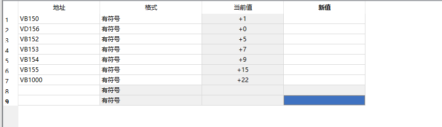

1.在状态表中输入数据并进行监控
2.点击从RAM建立数据块

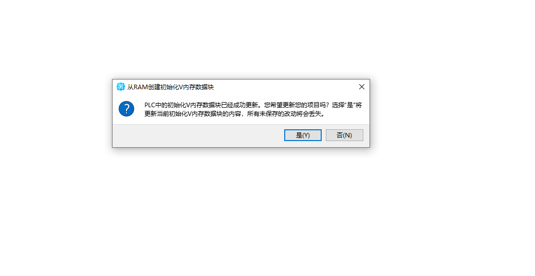

3.这里点击是,会弹出下面界面PLC_DATA0的数据块

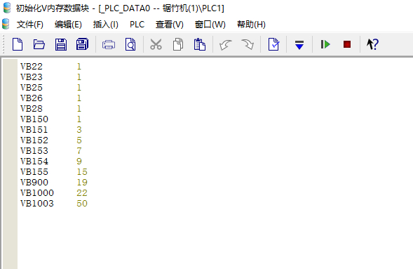

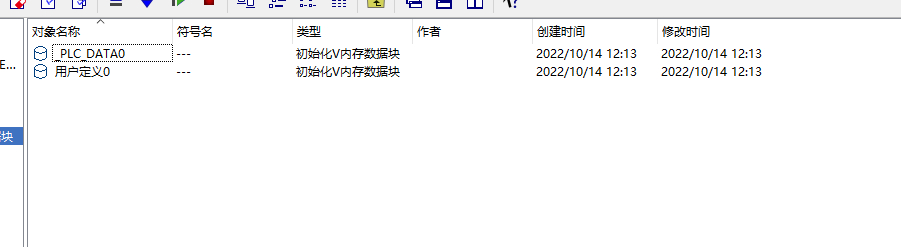

4.在初始化V区选项中可以看见生成的PLC_DATA0数据块。
