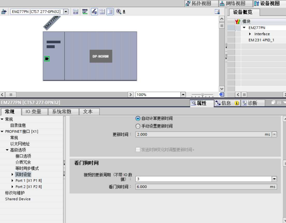

合信200系列PN模块可以配合第三方PN主站使用(1200、1500),配合合信丰富的扩展模块使用。使用过程中,会遇到关于PN通信的IO周期和看门狗时间的设置。
1、在整个PN系统中从站仅存在合信PN接口模块时,一般不需要对IO周期和看门狗时间进行设置,使用默认参数就行。

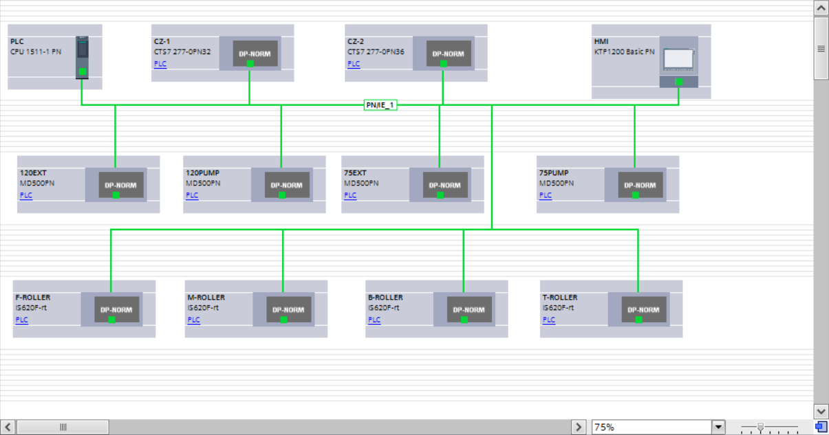

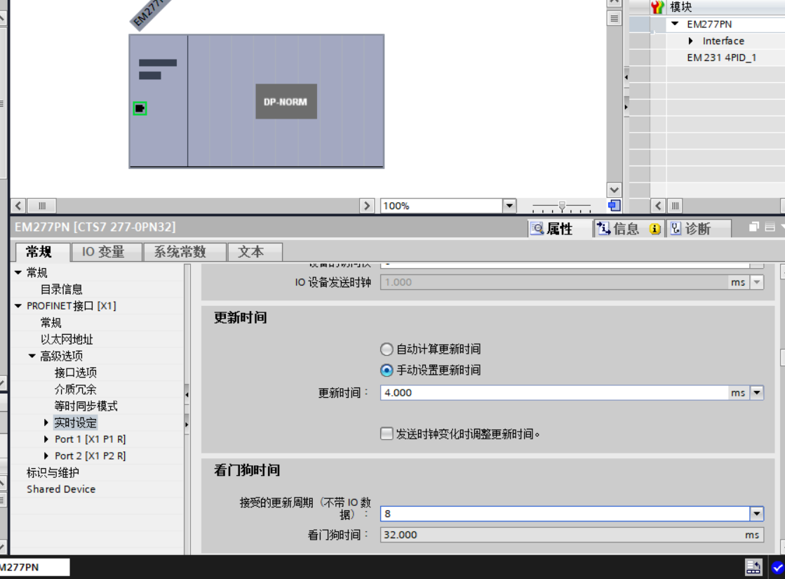

2、当遇到PN系统中PN从站设备比较多,数据比较大时,可能会出现PN经常异常掉线的情况,可以通过修改IO周期和看门狗时间来解决此问题。
根据现场通讯质量适当修改IO周期和看门狗时间
