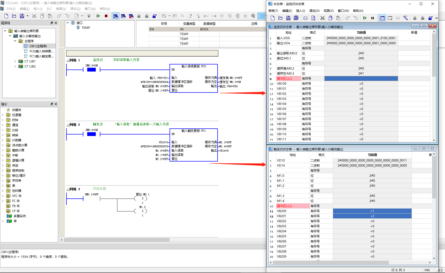

该功能块用于将多个输入(最大32个)收集后缓存到缓冲区,等待外部程序调用输出时再一个一个输出。适用与例如有多个料仓、多个缺料信号,只有一个补料设备之类的场合。

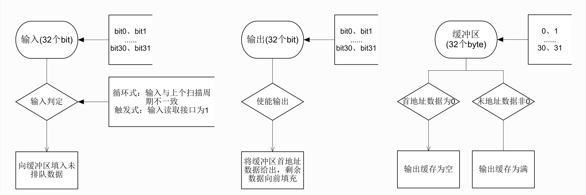

程序流程图如下,输入按位从bit0~bit31依次读取判断是否接通,接通则向缓冲区最近的一个未缓冲字节存储位信息;输出从首个缓冲字节获取位信息输出到值得双字,然后将缓冲字节向左移动一个字节,舍去首字节。
缓冲区使用32个字节,其中0代表空,1~32代表bit0~bit31。
输入转输出梯形图-cs.rar
