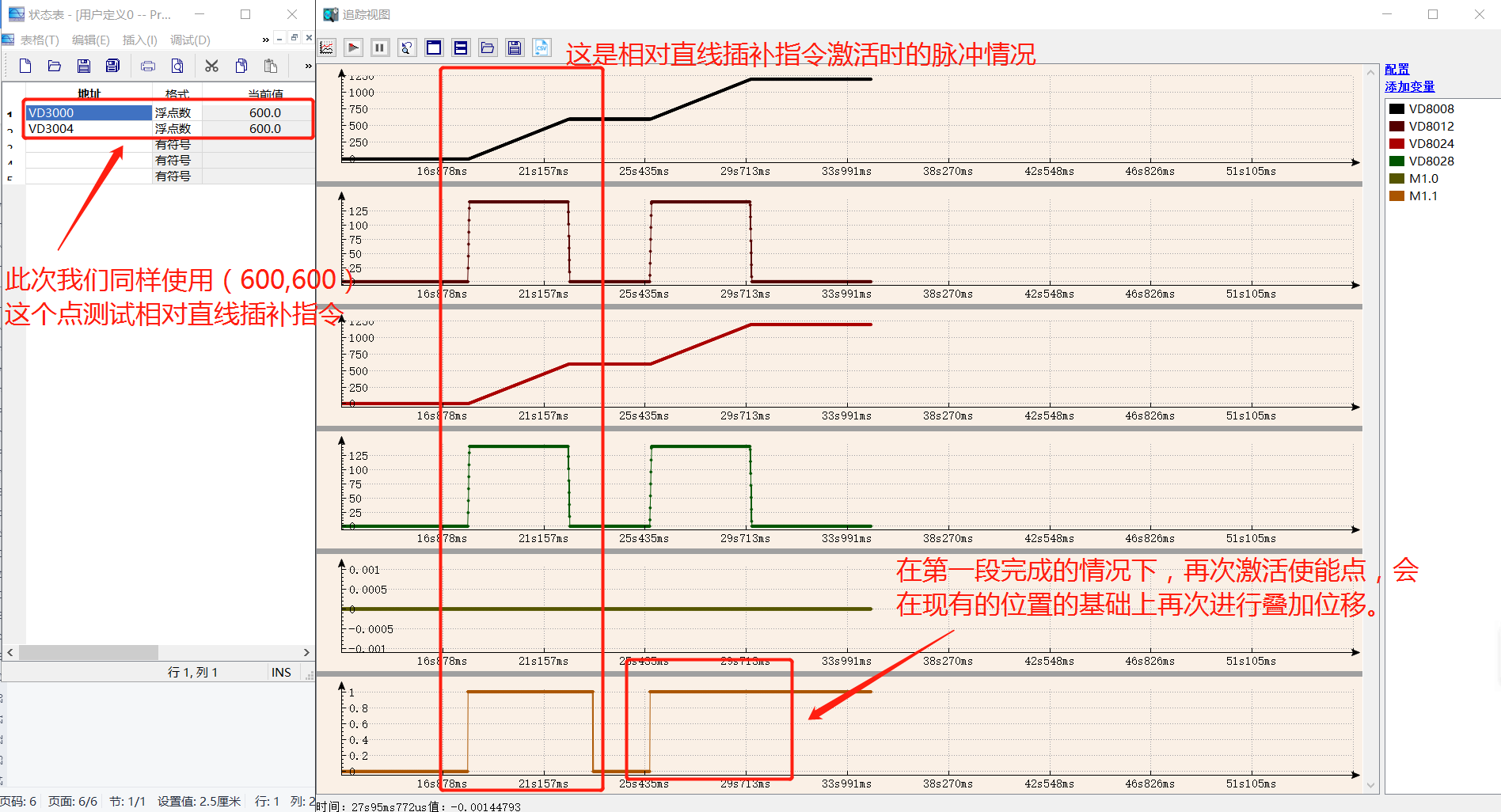

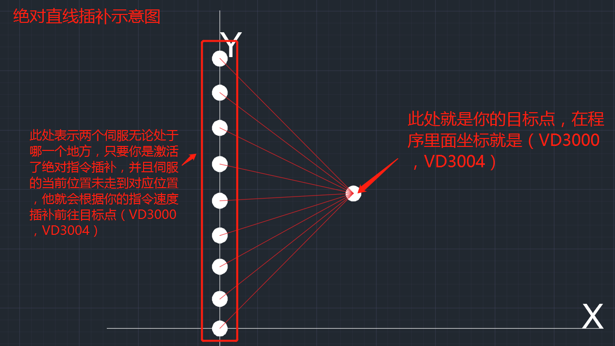

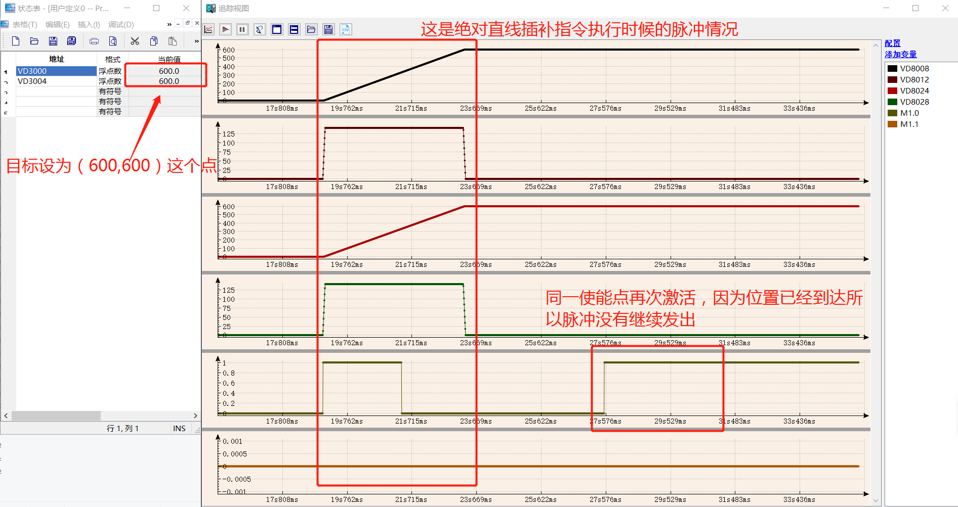

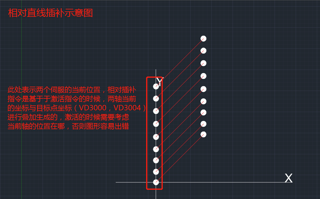

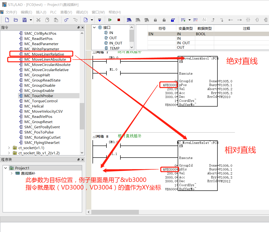

直线插补一共有两个指令,一个是绝对位移直线插补,另外一个是相对位移直线插补指令。

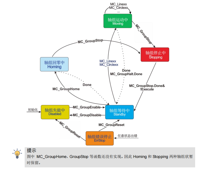

直线插补是轴组功能的其中一部分,遵循是的轴组指令流程,在使用轴组可以参考此流程图。

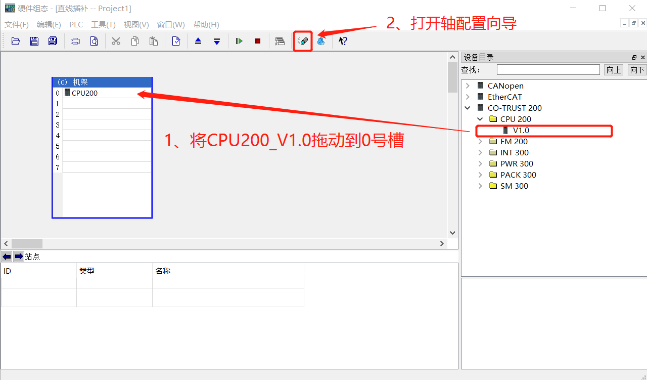

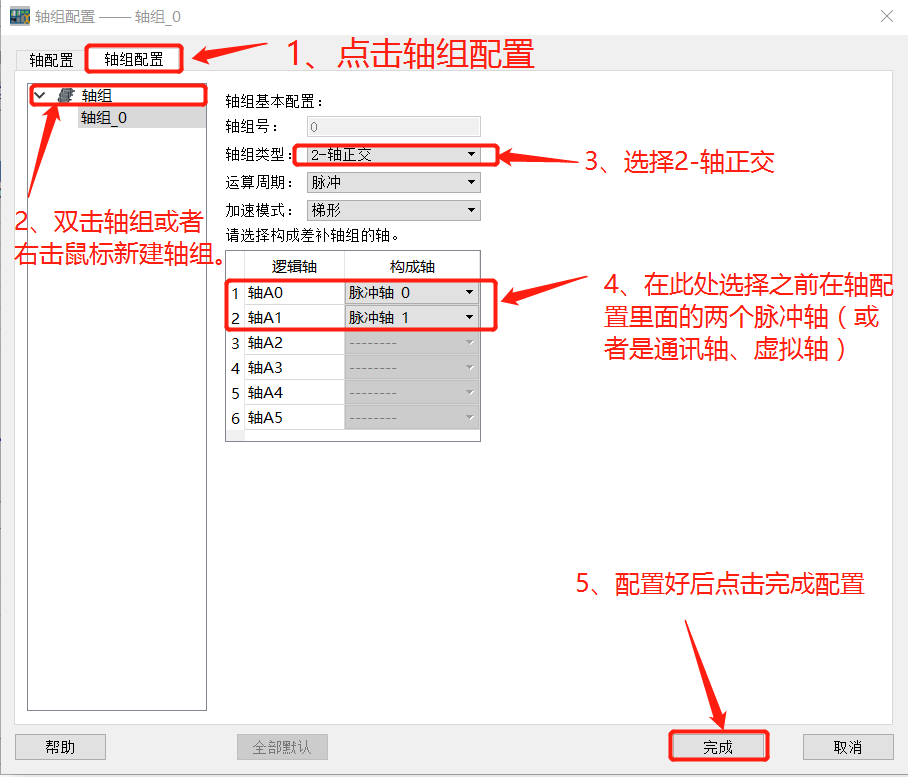

使用轴组功能,需要做一点基础的准备工作。

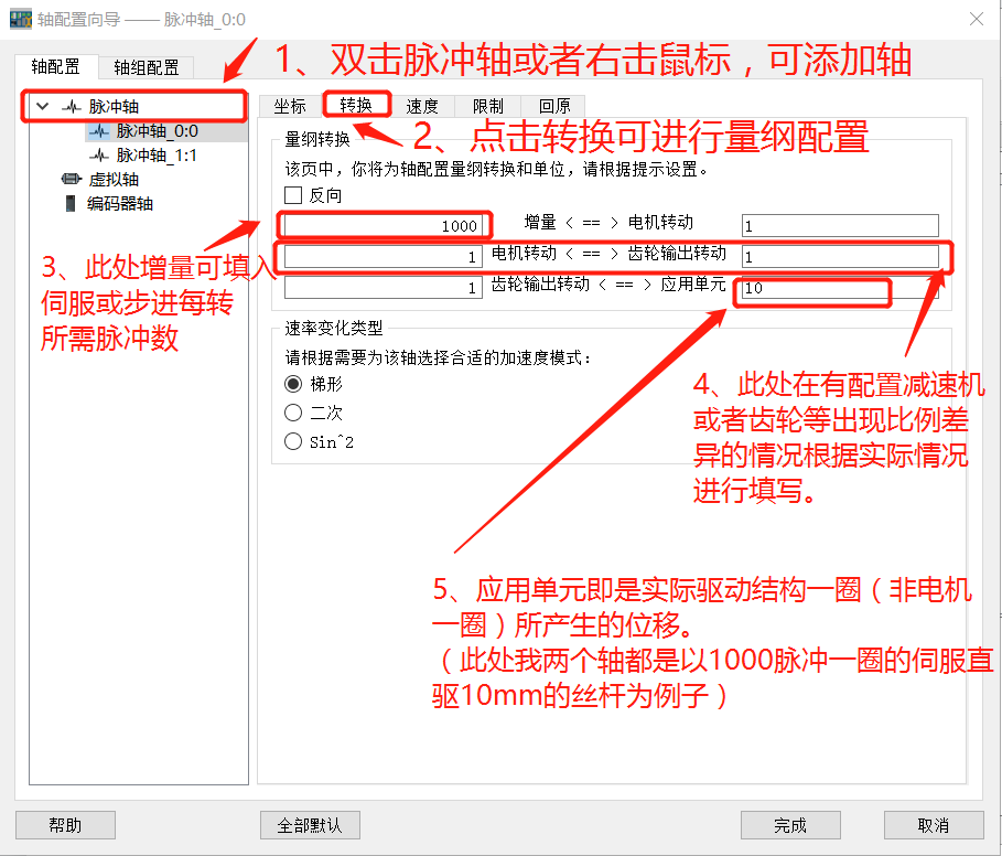

1、在硬件组态里添加2个轴,可以是通讯轴可以是脉冲轴,我这里方便演示就用CTMC M266SM组态了2个脉冲轴。

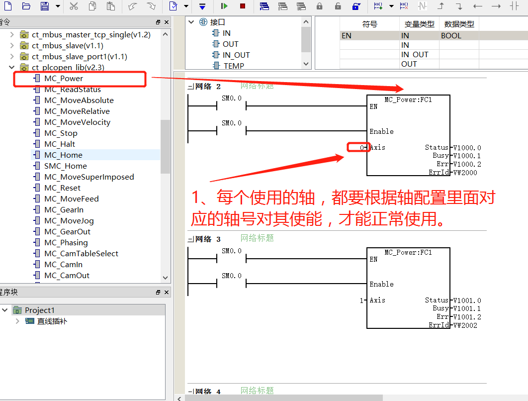

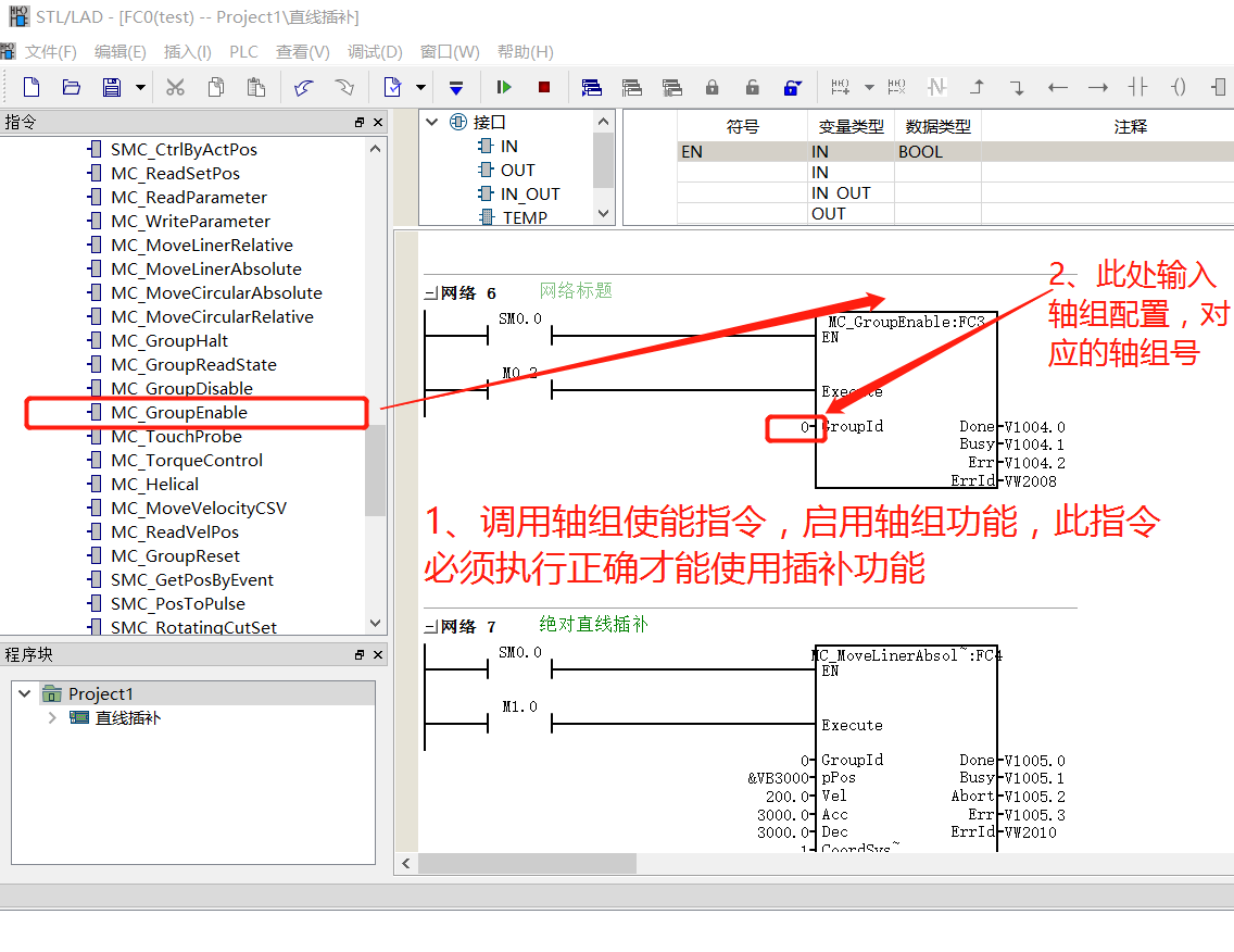

2、配置好轴与轴组后,就需要进入程序块调用PLC_open对应的指令了。
将程序进行下载激活使用后,通过读取位置指令进行追踪可观察出脉冲动作是否正常。
以上就是本次关于PLC_open对于轴组指令里面的直线插补指令的一些使用笔记,如果有所错漏,请各位指正,谢谢。
