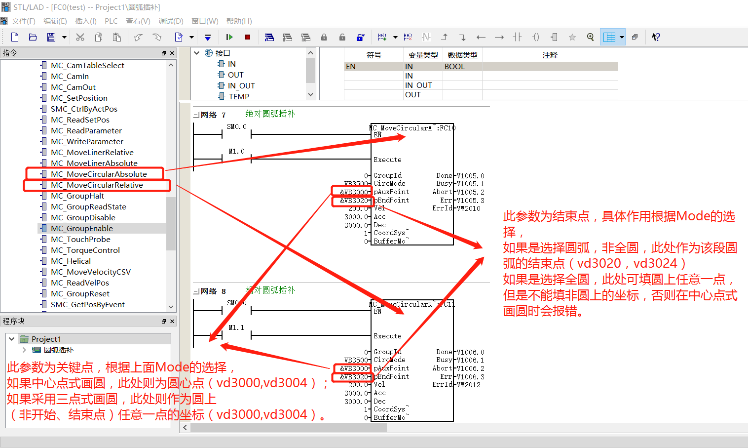

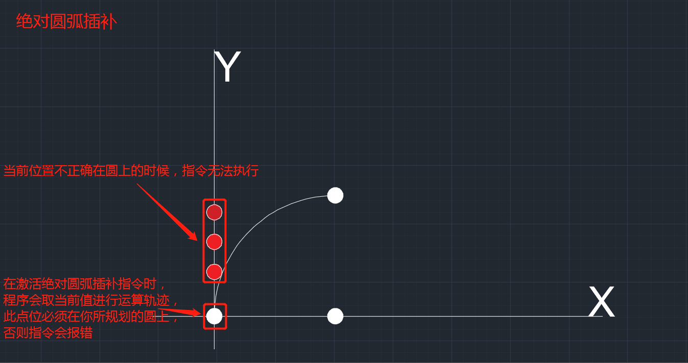

圆弧插补一共有两个指令,一个是绝对位移圆弧插补,另外一个是相对位移圆弧插补指令。

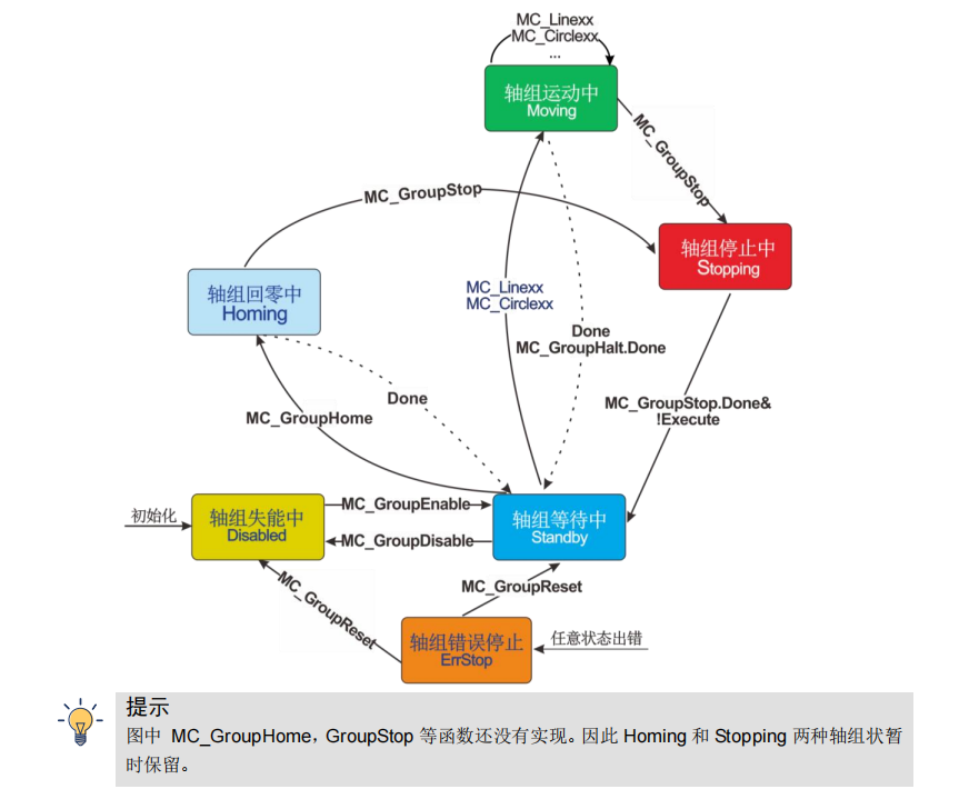

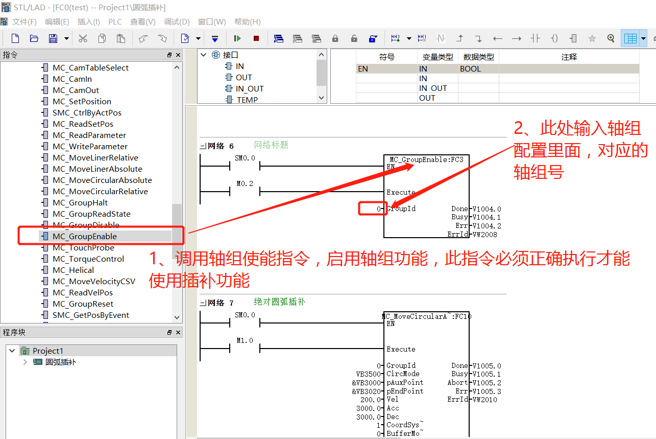

圆弧插补是轴组功能的其中一部分,遵循是的轴组指令流程,在使用轴组可以参考此流程图。
使用轴组功能,需要做一点基础的准备工作。

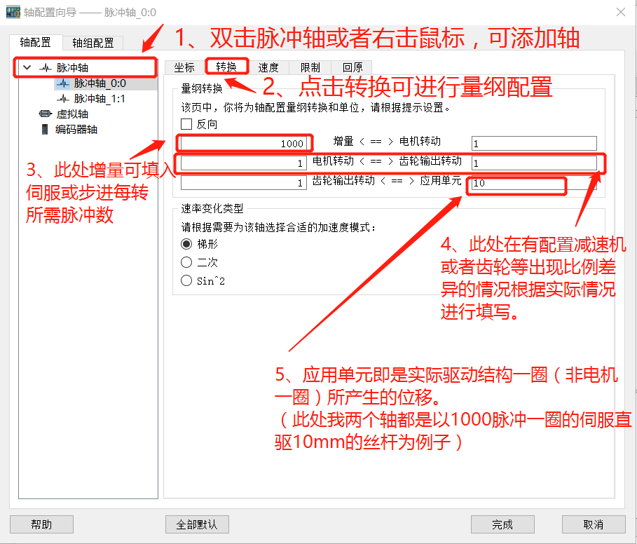

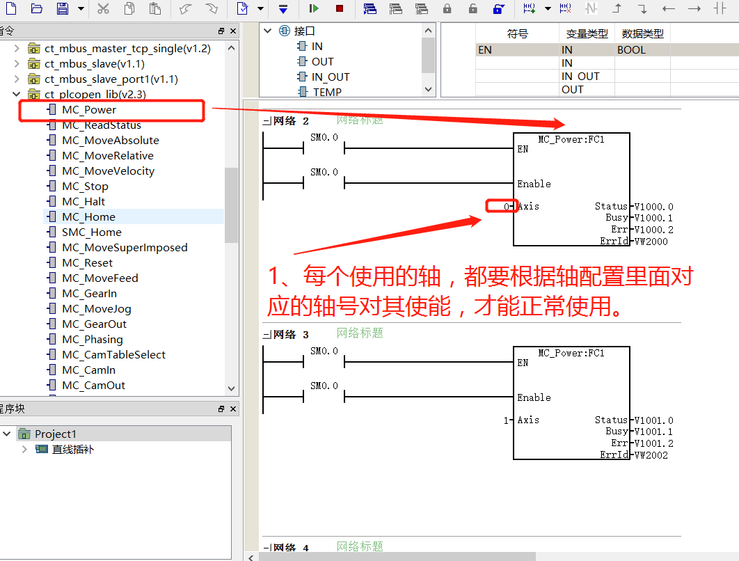

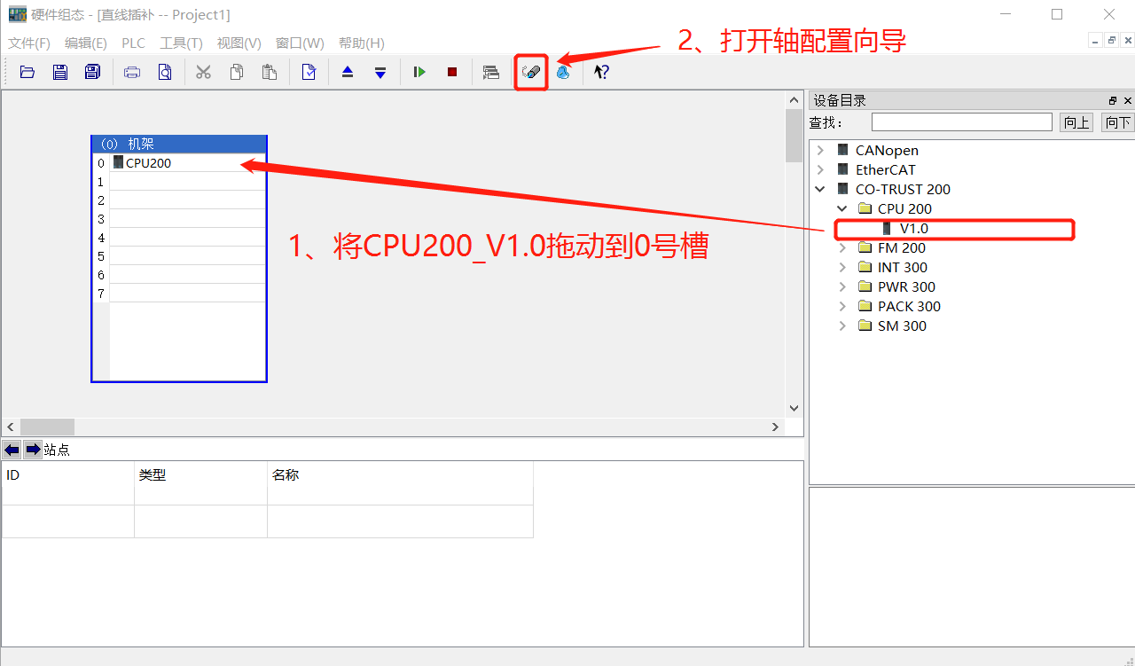

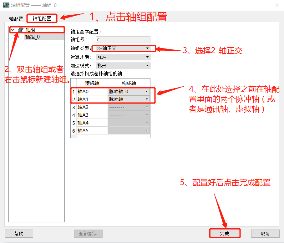

1、在硬件组态里添加2个轴,可以是通讯轴可以是脉冲轴,我这里方便演示就用CTMC M266SM组态了2个脉冲轴。
2、配置好轴与轴组后,就需要进入程序块调用PLC_open对应的指令了。

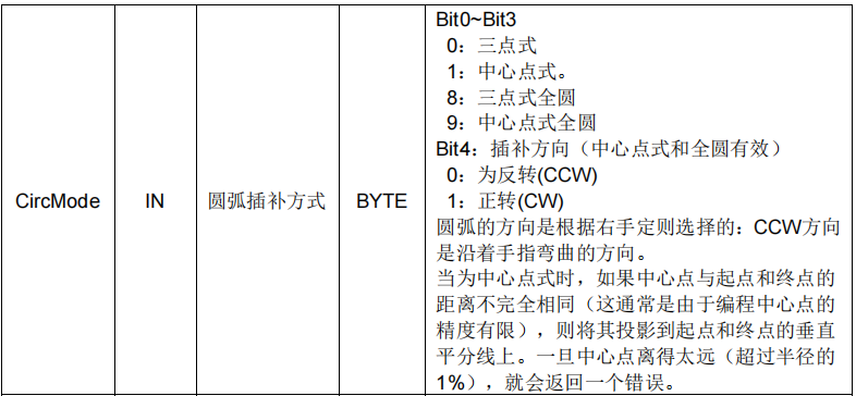

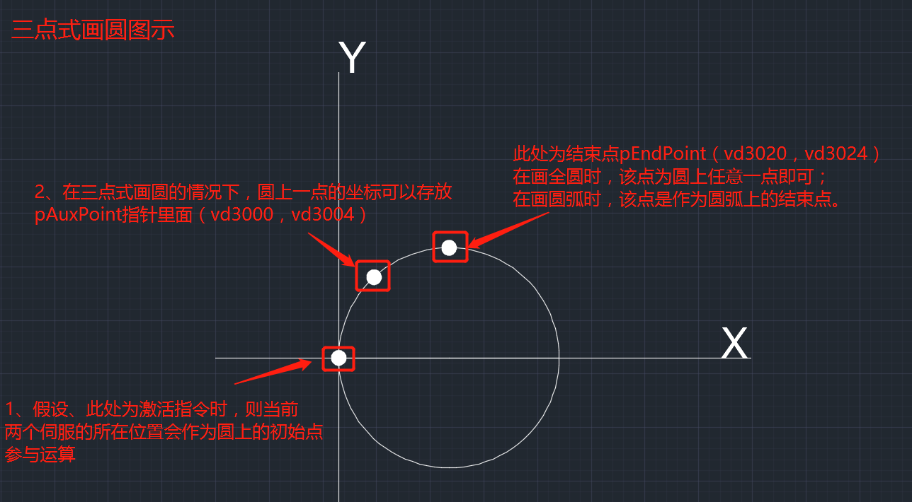

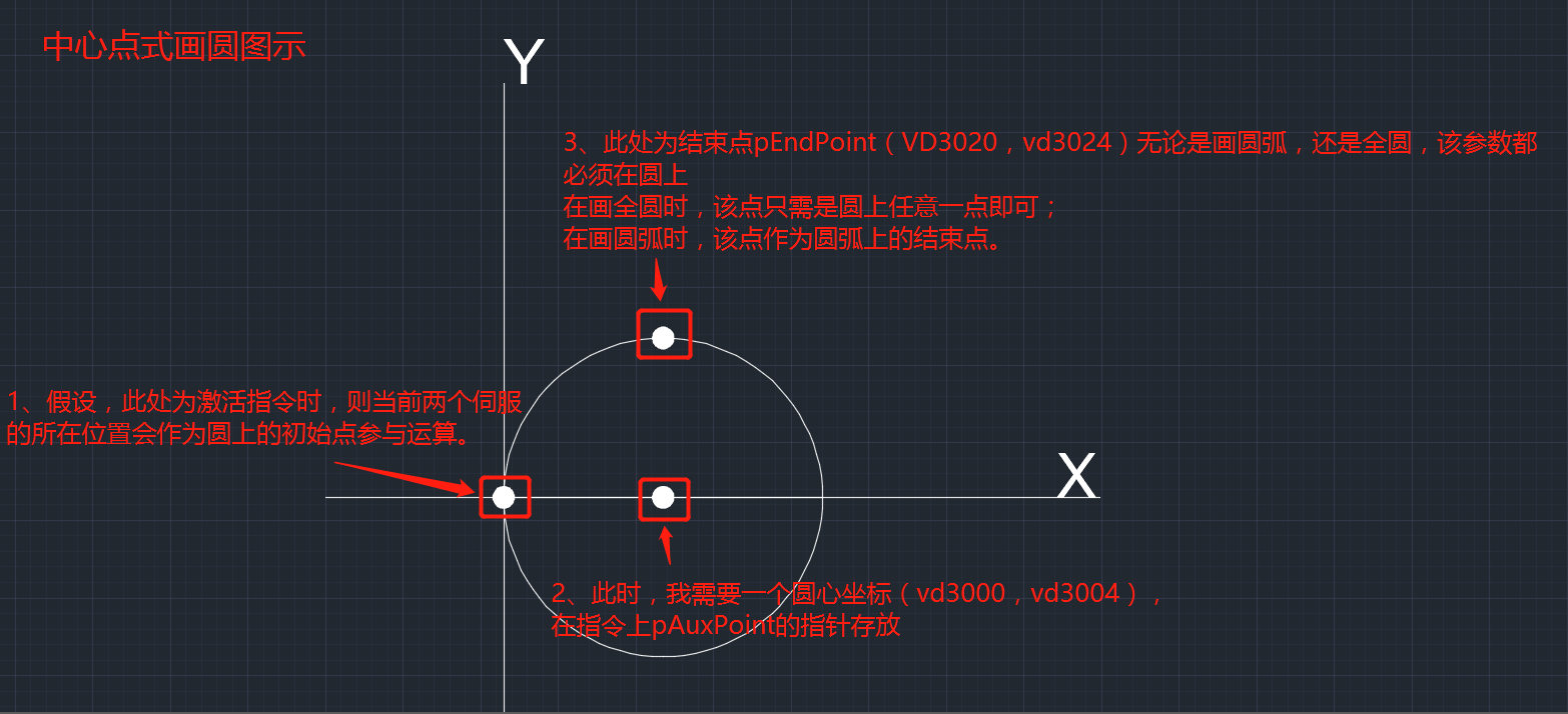

关于指令里面CircMode该怎么选择,可以参考说明书,把对应的bit位进行设置即可。

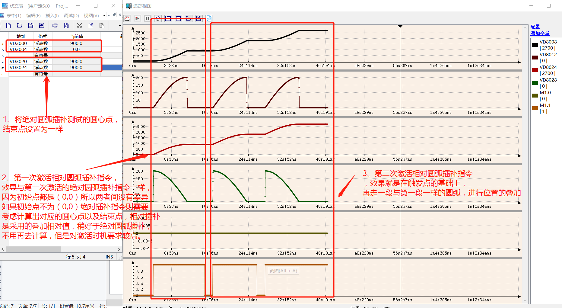

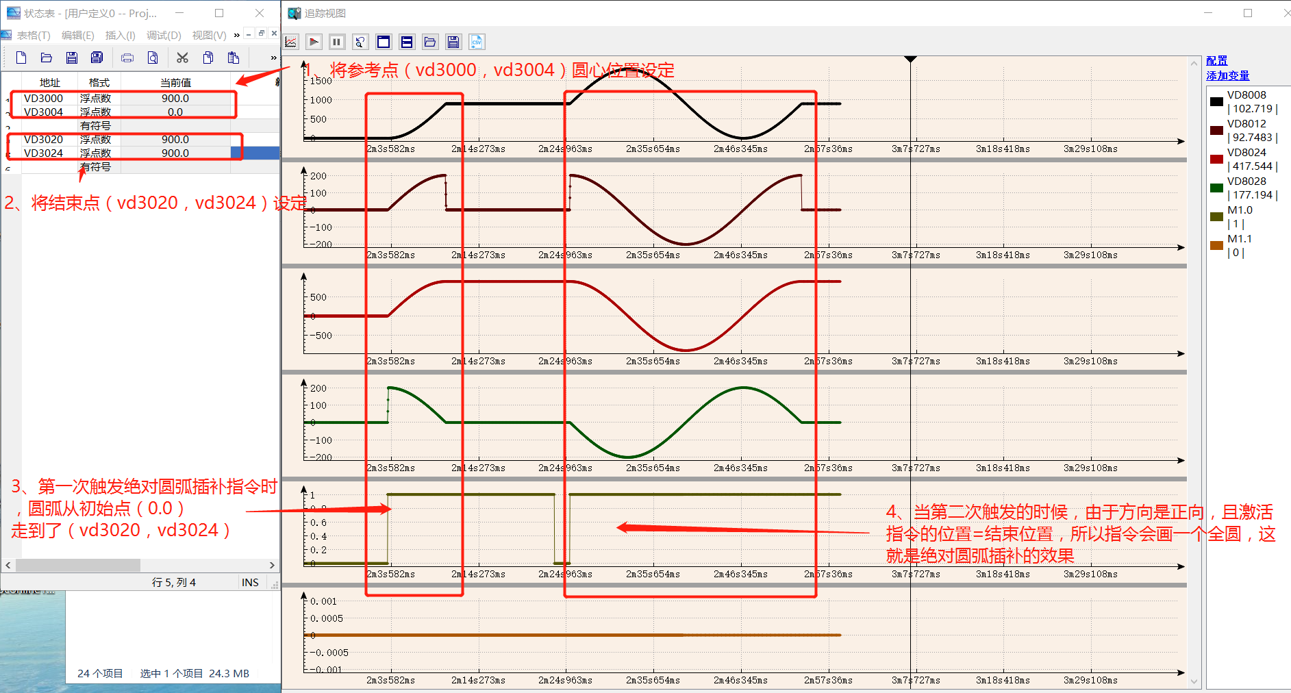

下面是绝对圆弧插补画圆弧的追踪效果图

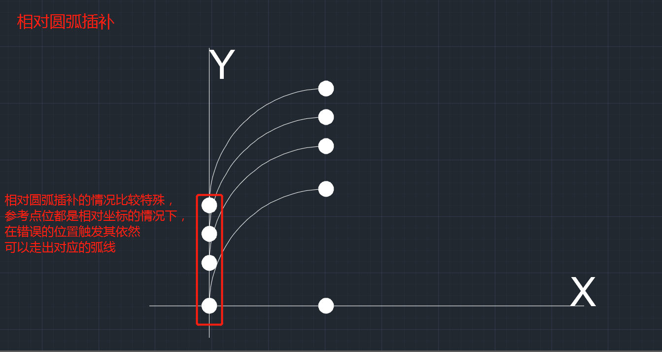

下面是相对圆弧插补画圆弧的追踪效果图
