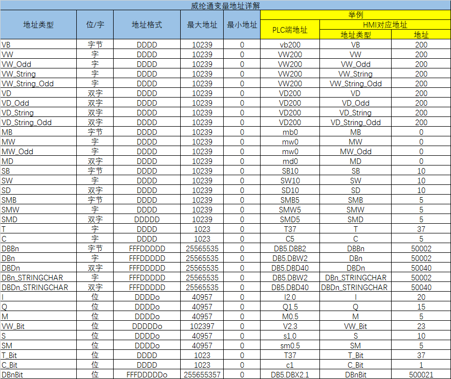

PLC变量地址对应威纶通地址详解
发表于 2022-10-26 10:11:15 | 显示全部楼层 |阅读模式
威纶通变量地址详解
地址类型位/字地址格式最大地址最小地址
举例
PLC端地址
HMI对应地址
地址类型
地址
VB
字节
DDDD
10239
vb200
VB
200
VW
DDDD
10239
VW200
VW
200
VW_Odd
DDDD
10239
VW200
VW_Odd
200
VW_String
DDDD
10239
VW200
VW_String
200
VW_String_Odd
DDDD
10239
VW200
VW_String_Odd
200
VD
双字
DDDD
10239
VD200
VD
200
VD_Odd
双字
DDDD
10239
VD200
VD_Odd
200
VD_String
双字
DDDD
10239
VD200
VD_String
200
VD_String_Odd
双字
DDDD
10239
VD200
VD_String_Odd
200
MB
字节
DDDD
10239
mb0
MB
MW
DDDD
10239
mw0
MW
MW_Odd
DDDD
10239
mw0
MW_Odd
MD
双字
DDDD
10239
md0
MD
SB
字节
DDDD
10239
SB10
SB
10
SW
DDDD
10239
SW10
SW
10
SD
双字
DDDD
10239
SD10
SD
10
SMB
字节
DDDD
10239
SMB5
SMB
5
SMW
DDDD
10239
SMW5
SMW
5
SMD
双字
DDDDD
10239
SMD5
SMD
5
T
DDDD
1023
T37
T
37
C
DDDD
1023
C5
C
5
DBBn
字节
FFFDDDDD
25565535
DB5.DBB2
DBBn
50002
DBn
FFFDDDDD
25565535
DB5.DBW2
DBn
50002
DBDn
双字
FFFDDDDD
25565535
DB5.DBD40
DBDn
50040
DBn_STRINGCHAR
FFFDDDDD
25565535
DB5.DBW2
DBn_STRINGCHAR
50002
DBDn_STRINGCHAR
双字
FFFDDDDD
25565535
DB5.DBD40
DBDn_STRINGCHAR
50040
I
DDDDo
40957
I2.0
I
20
Q
DDDDo
40957
Q1.5
Q
15
M
DDDDo
40957
M0.5
M
5
VW_Bit
DDDDDo
102397
V2.3
VW_Bit
23
S
DDDDo
40957
s1.0
S
10
SM
DDDDo
40957
sm0.5
SM
5
T_Bit
DDDD
1023
T37
T_Bit
37
C_Bit
DDDD
1023
c1
C_Bit
DBnBit
FFFDDDDDo
255655357
DB5.DBX2.1
DBnBit
500021
