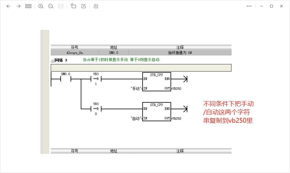

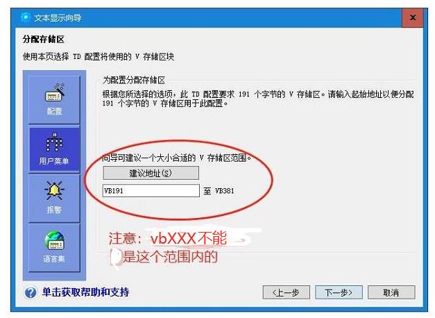

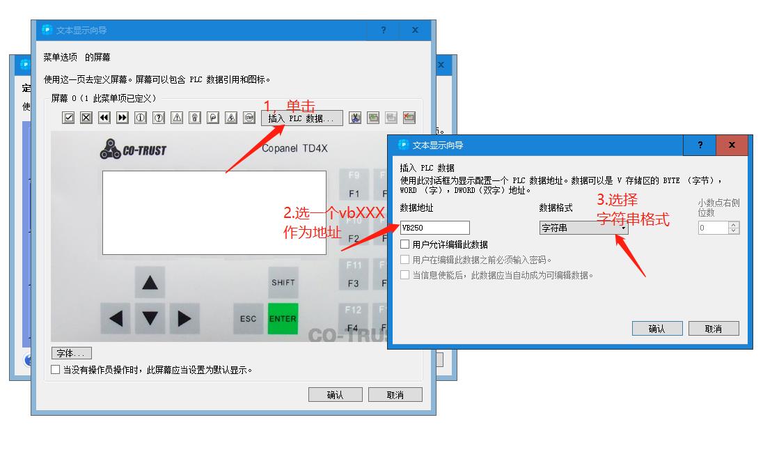

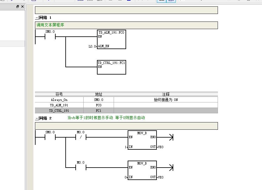

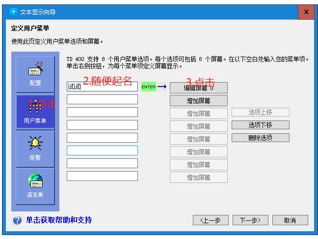

此案例是实现当把一个变量置1和置0时文本屏上的文字可以随着该变量的变化而变化首先打开我们的plc软件 点击工具--文本屏向导--按照步骤下一步
选择编辑文本屏界面
选择编辑文本屏界面
