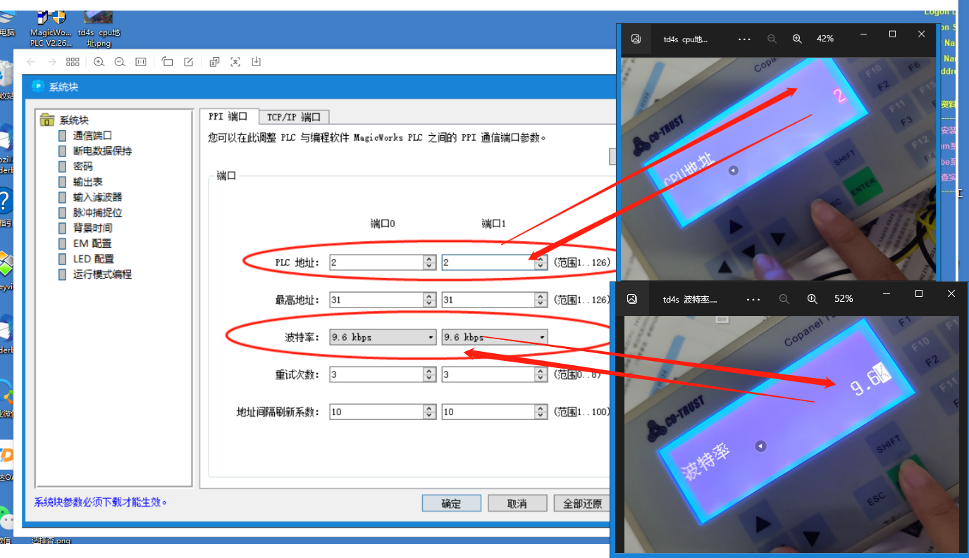

用文本屏进入到诊断菜单界面(摁2次esc键)--td4s设置(根绝文本屏的型号)
1.cpu地址和波特率要与plc软件系统快里的地址保持一致

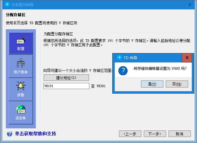

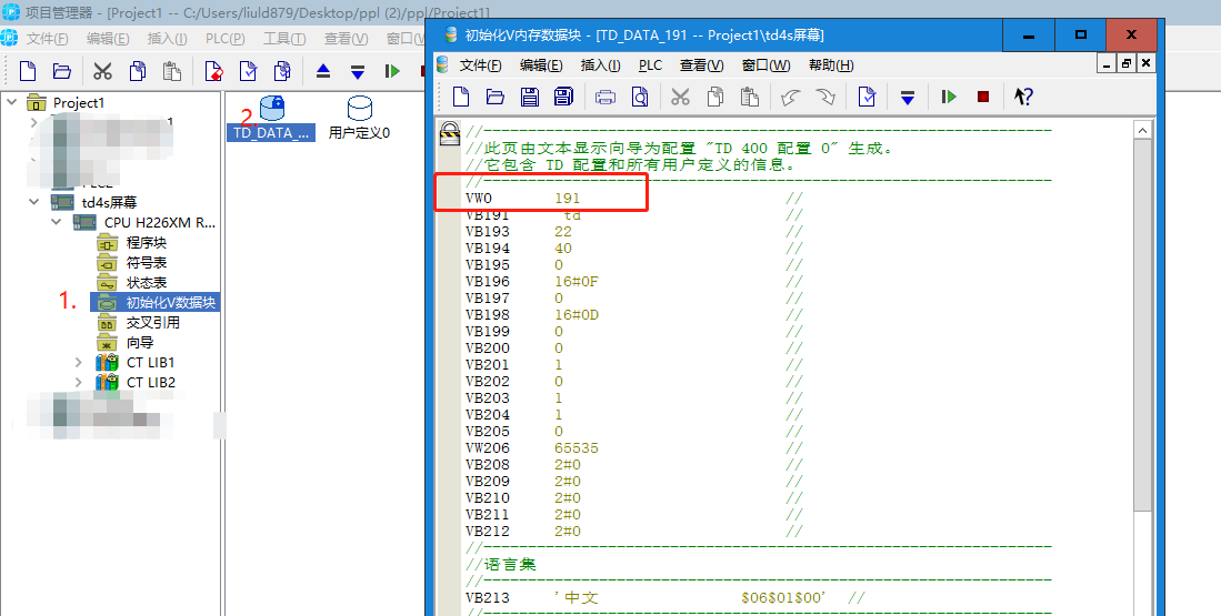

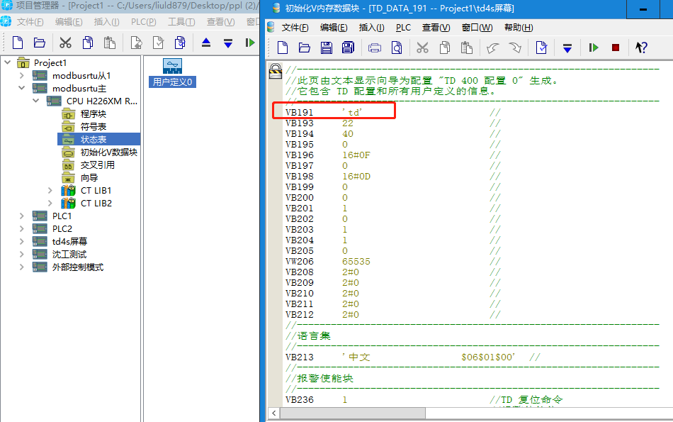

2.参数块地址设置在向导(plc软件--工具--文本显示向导)生成的最后一步,也就是选择向导地址范围的第一个地址就是参数快地址。参数快地址在文本屏里也需要保持一致
若选择否则,则参数快地址为191
若选择是,则参数快地址为191或者0
