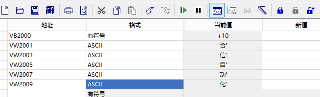

在CF块中可以用C语言取出中文字符。原来的编绎文件是用的UTF-8格式,一个中文字符占用三个字节。

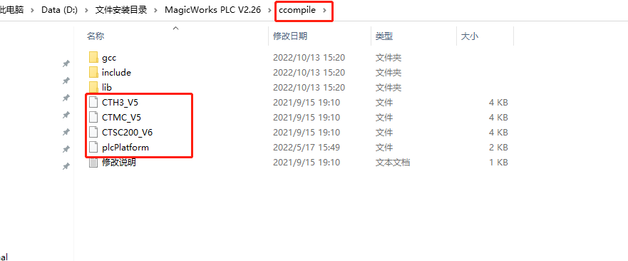

现在,使用附件三个文件替换掉编程软件安装目录下的三个文件(见下图)以后,编绎格式改成了GBK,一个中文字符就只占两字节。
替换后可以直接输出字符到PLC,如下图所示。
