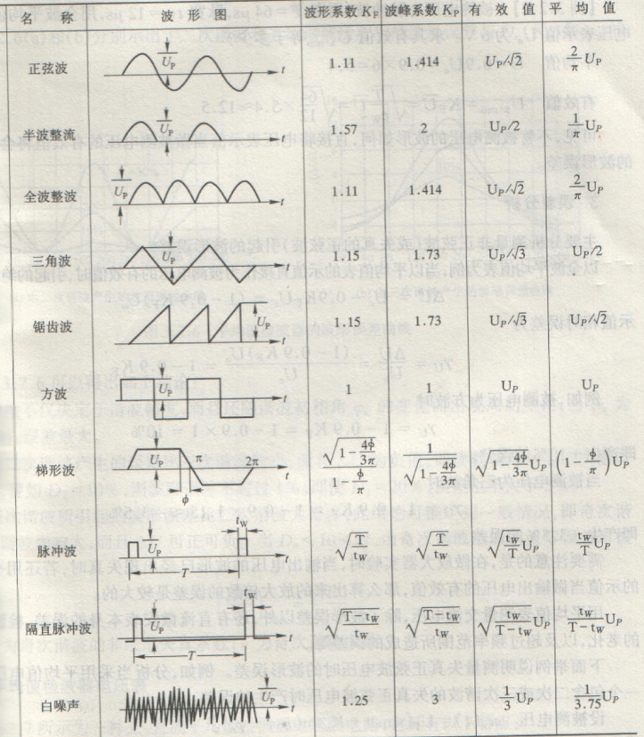

当在现场想要知道伺服输入电压但又不方便测量时,可以通过面板查看P226母线电压参数值,然后除以对应波形的波峰系数即为输入电压,例如正弦波形波峰系数为1.414。
下图为各种波形的系数:
