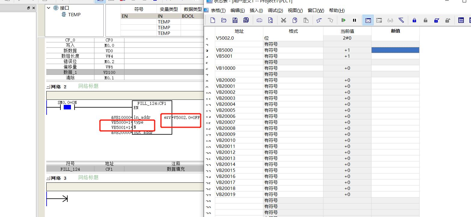

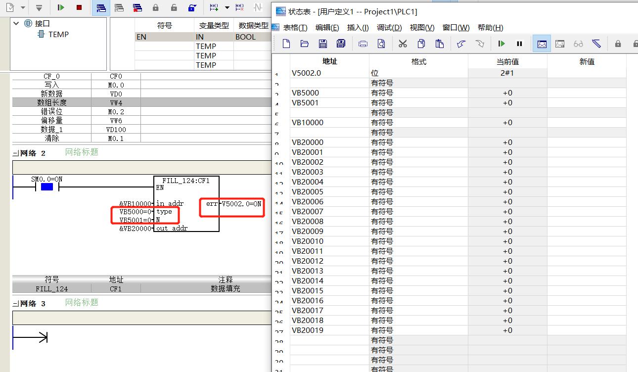

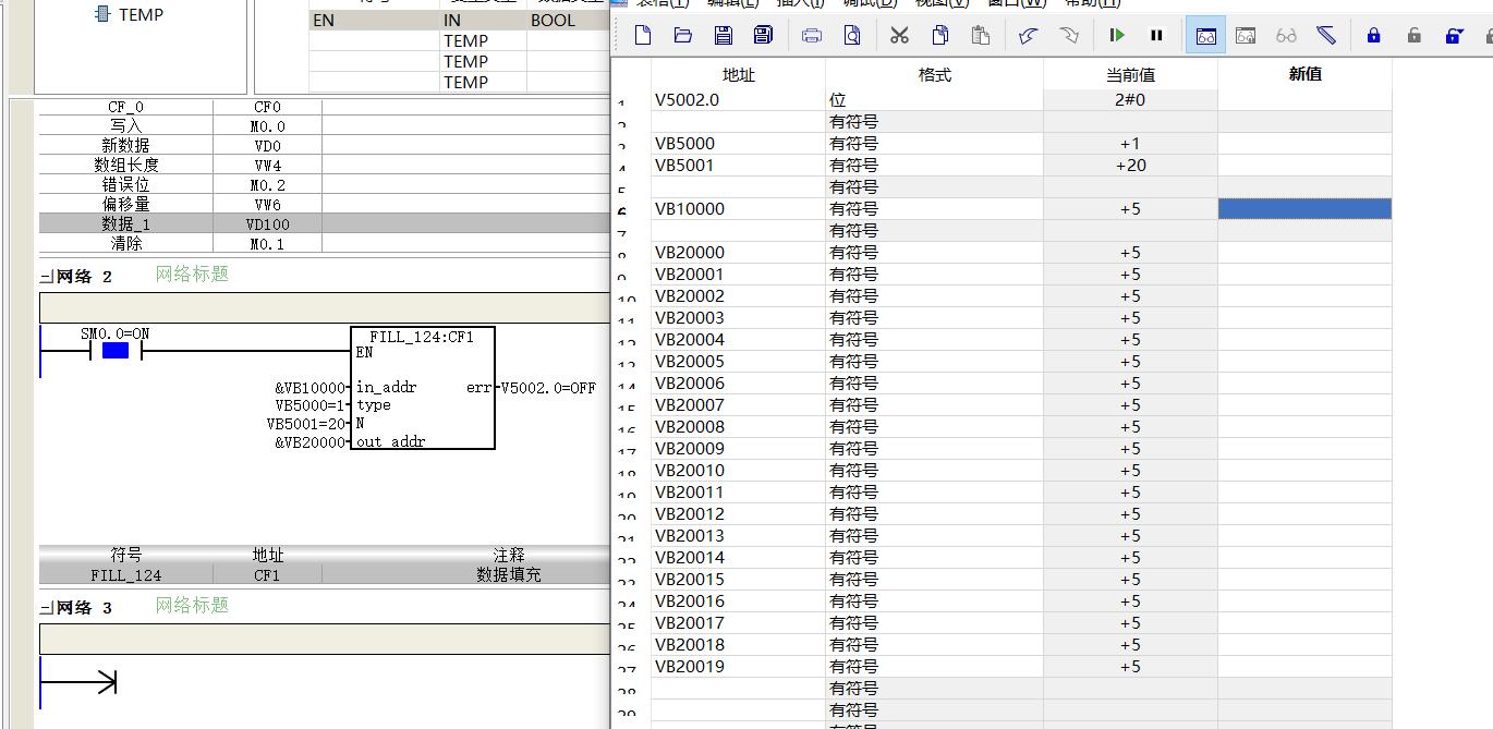

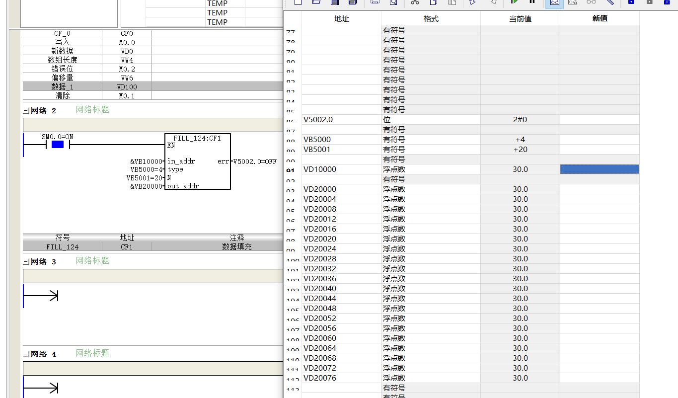

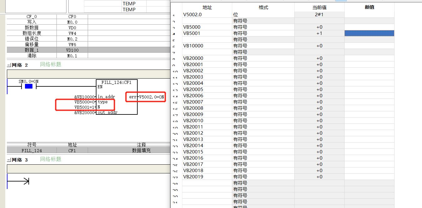

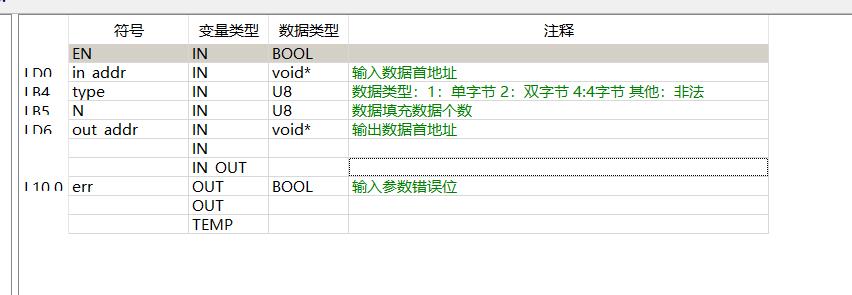

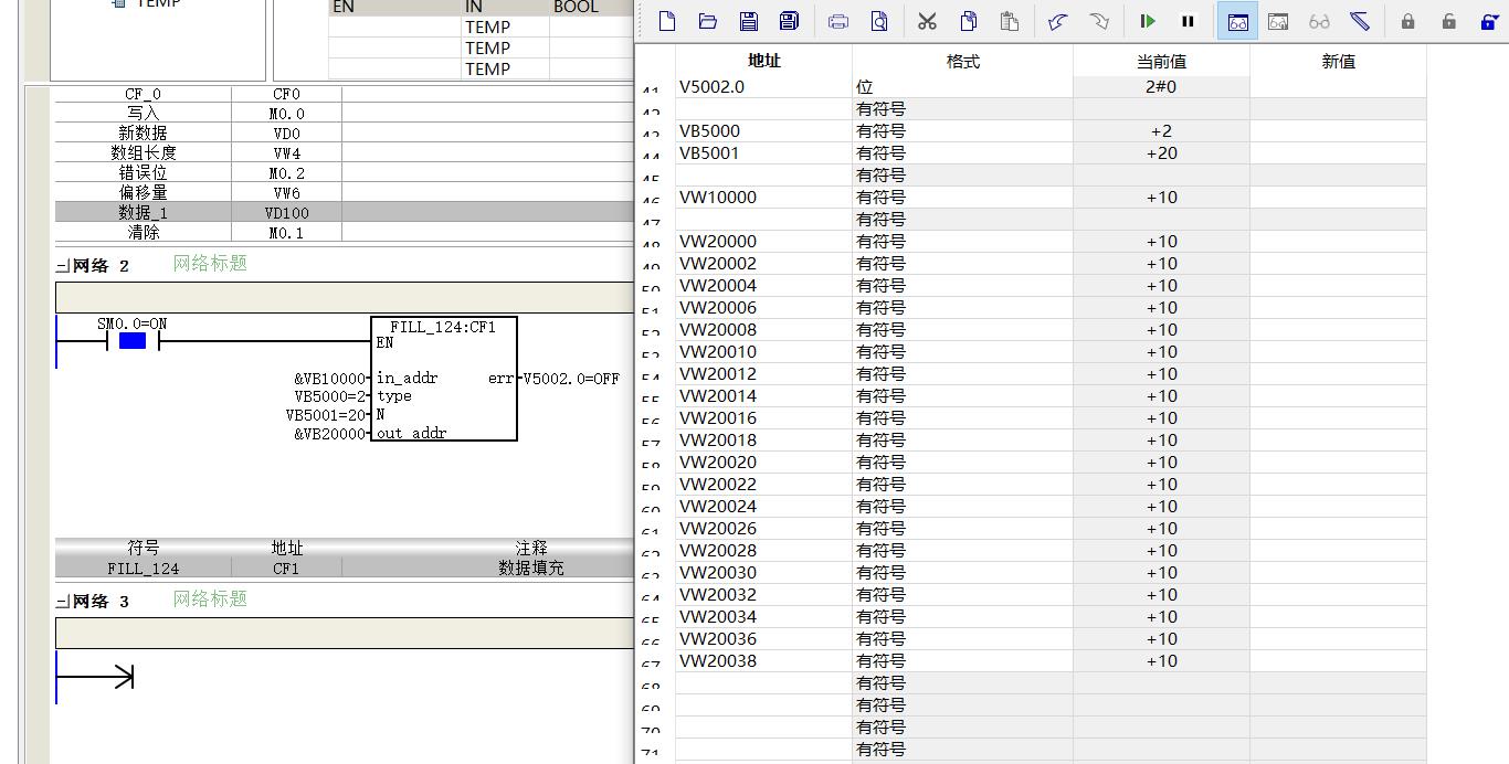

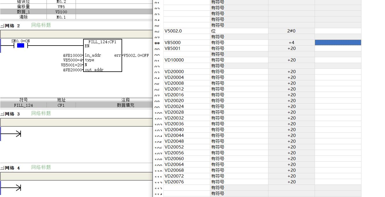

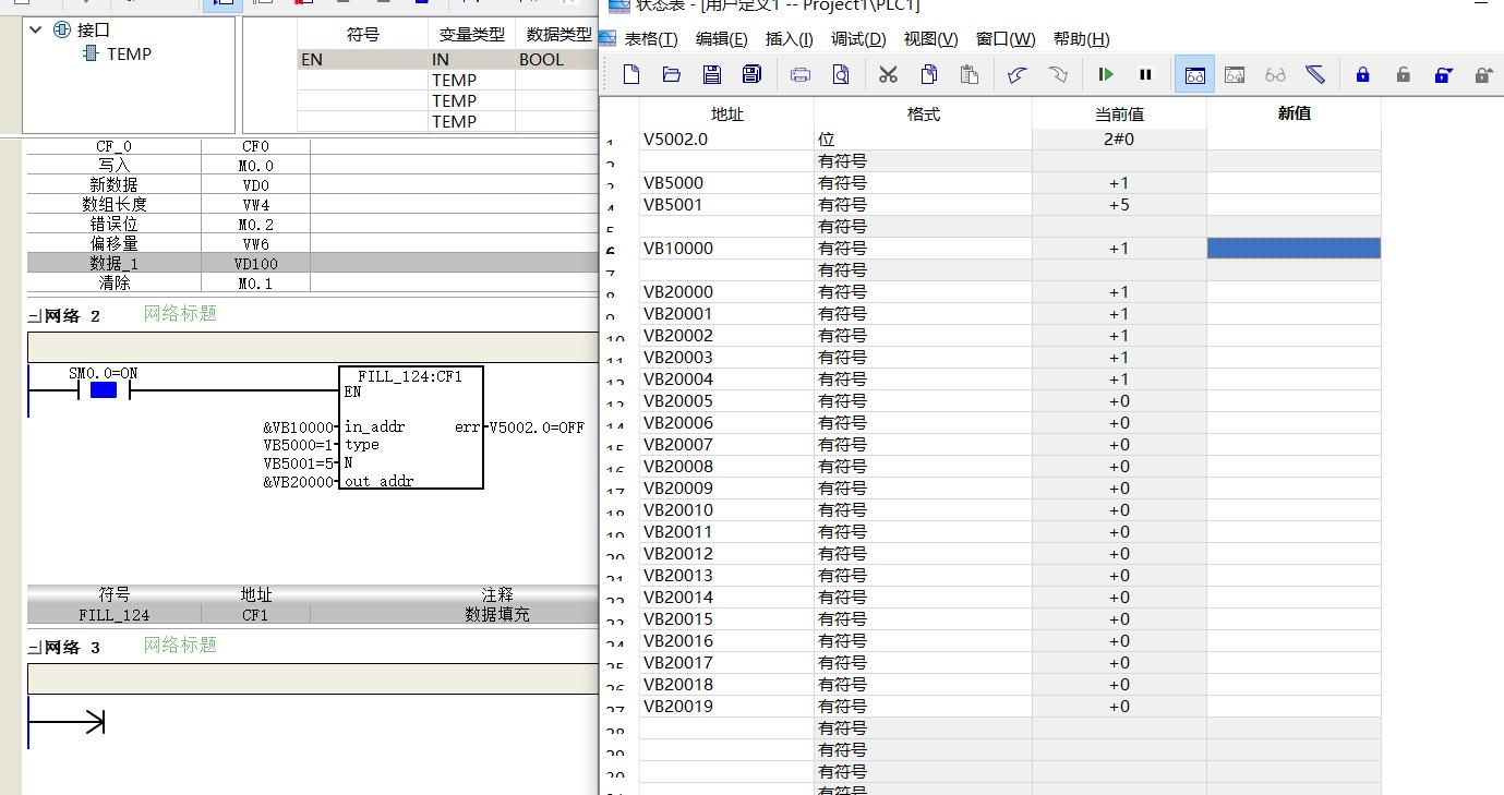

编程软件自带FILL_N指令,只满足对双字节类型的数据进行填充,存在单字节以及四字节数据类型数据填充的空缺。
该C函数弥补了FILL_N指令的空缺,可实现对单、双、四字节类型数据的填充。在type数据类型中写入对应的1、2、4即确定数据类型。
实例如下图所示:
