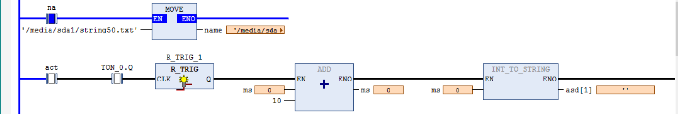

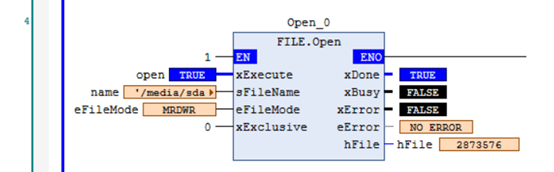

name要写成文件路径+文件名的形式,/media/sda1是C36的U盘路径,后面的文件名可以自己取。
此功能用来创建或打开文件。

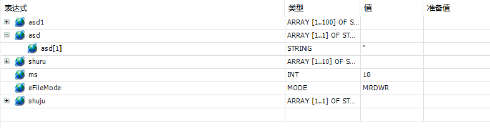

eFileMode需要改成MRDWR的类型,然后open置1,hFile自动生成数字则表示文件创建成功。

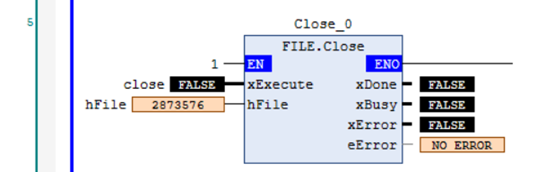

此功能用来关闭文件。

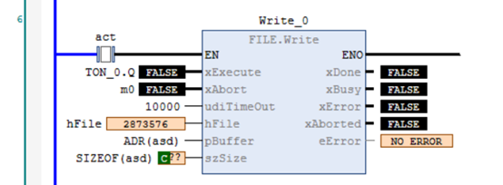

此功能用来写入文件。
pBuffer获得数据的地址,可以使用adr指令。(把需要写入到U盘的数据,写入该地址)

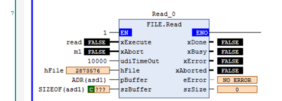

此功能用来写读文件。

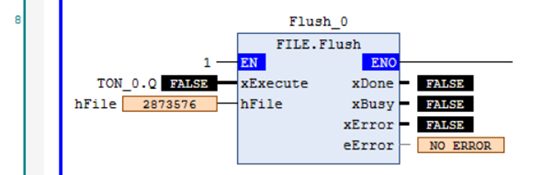

此功能可将文件夹的数据拷贝到U盘里。

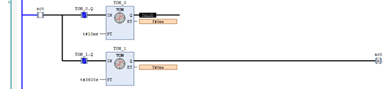

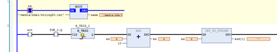

TON_0是10ms的定时器,用在FILE.Write和FILE.Flush的使能端,每10ms写入一次数据并拷贝到U盘内。
若写入的数据类型是STRING则可以直接用.txt的格式打开并查看。
若写入的数据类型是DINT直接打开会出现乱码,可以使用LabVIEW软件将DINT类型改为STRING类型。(其他数据类型同理)
