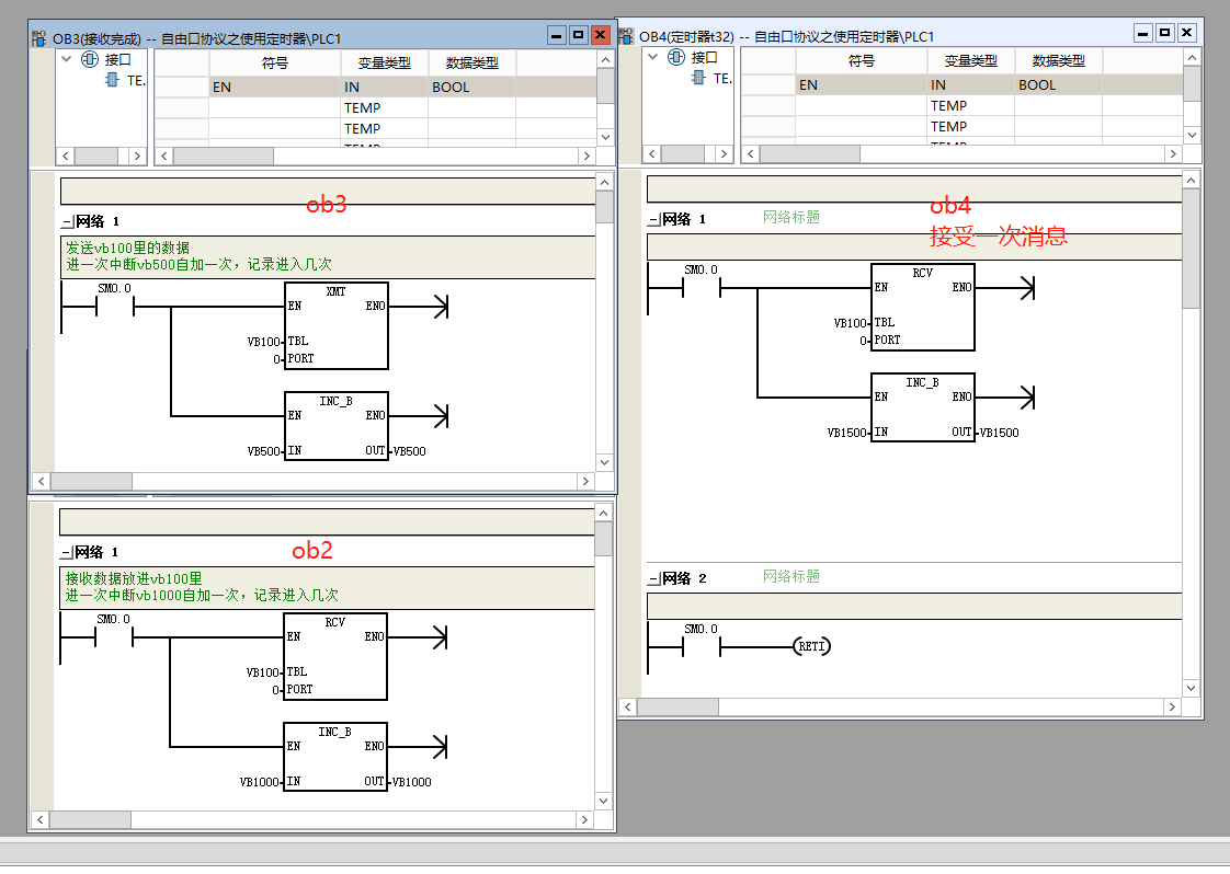

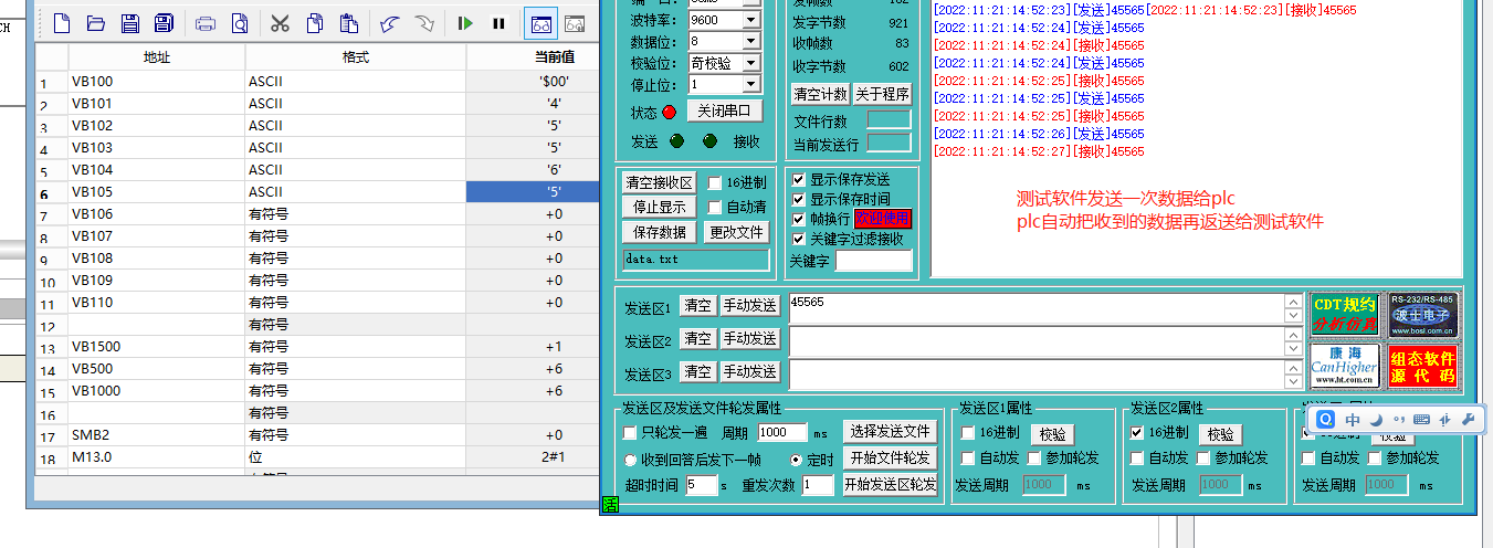

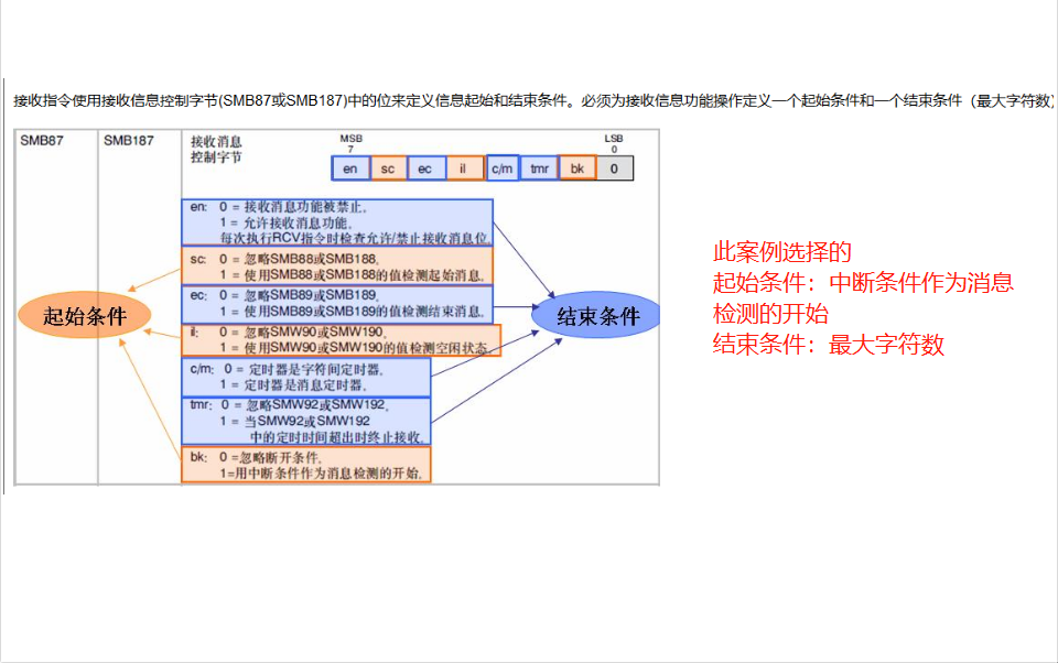

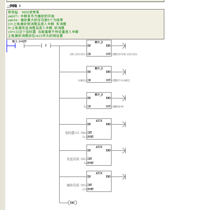

自由口协议之使用定时中断条件作为开始  ,本例设置最大接收5个字符作为结束(如设置最大接收字符数为255,则接收完最大字符数的字符后才会结束接收)
