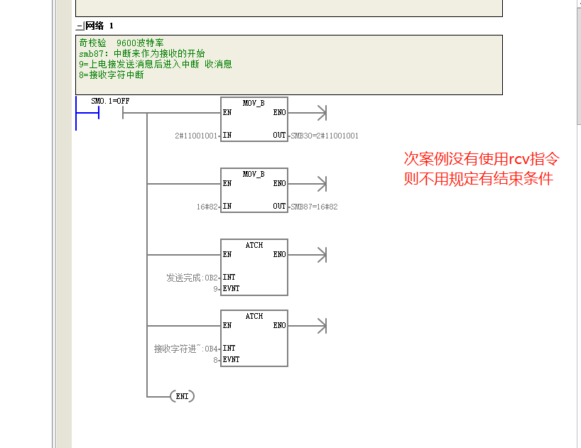

此案例是通过程序自动将接收到的第三方发送的数据再发送给第三方
主程序1
主程序1
主程序2
主程序2

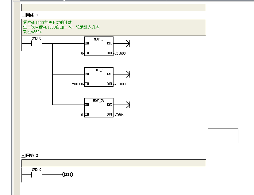

每发送完一次数据进入发送完成中断,将接收字符中断中的中断次数清0,同时将指针偏移指向起始地址
中断2
中断2

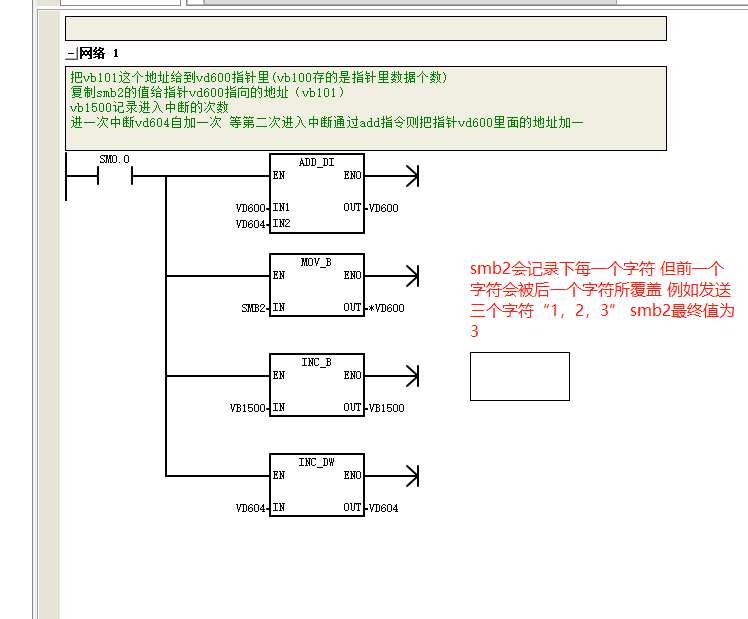

每接收一个字符就会进入接收字符中断一次,在接收字符中断内,将收到的每个字符一次存入VB101开始的地址内
中断4
中断4
