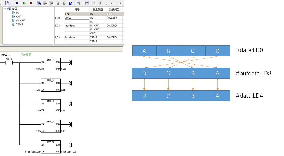

下面列出了字、双字以及任意字节倒序处理的办法。

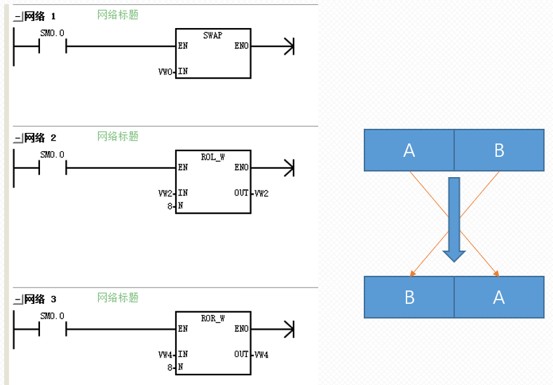

1、字的倒序比较简单,可以通过下面三种方式(SWAP交换指令/ROL_W字循环左移/ROR_W字循环右移)都可以实现:
2、双字倒序方式:ABCD---DCBA

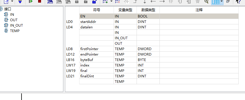

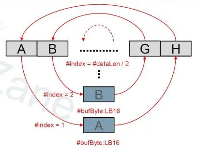

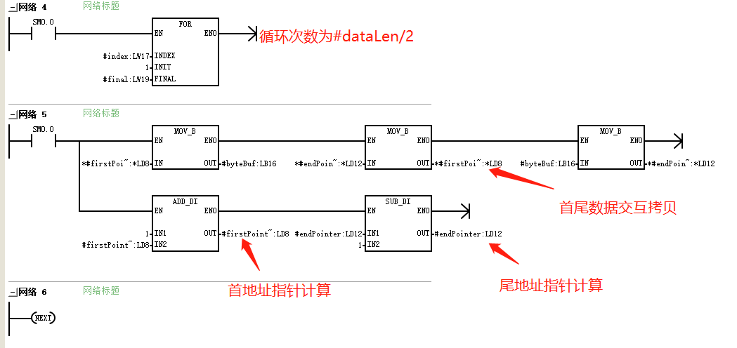

3、任意连续字节(n≥2)倒序编程(此库需要用沿触发调用)
起始地址为偏移量,如起始地址填写0,长度填写4,即代表VD0
