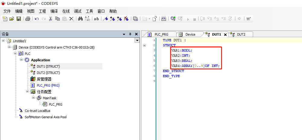

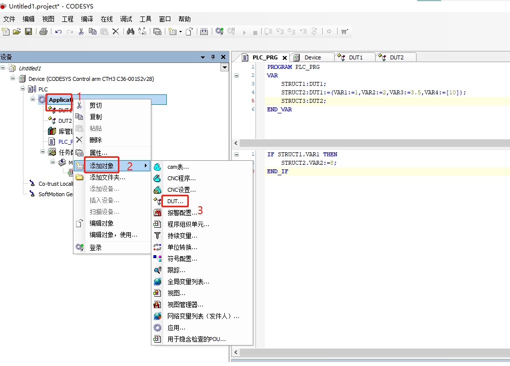

1、创建结构体

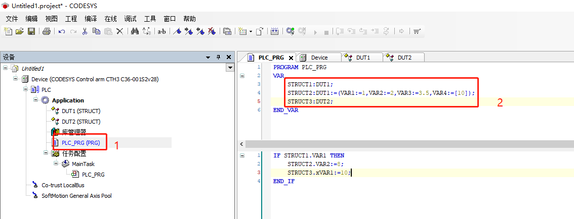

2、定义结构体变量
3、实例化结构体变量

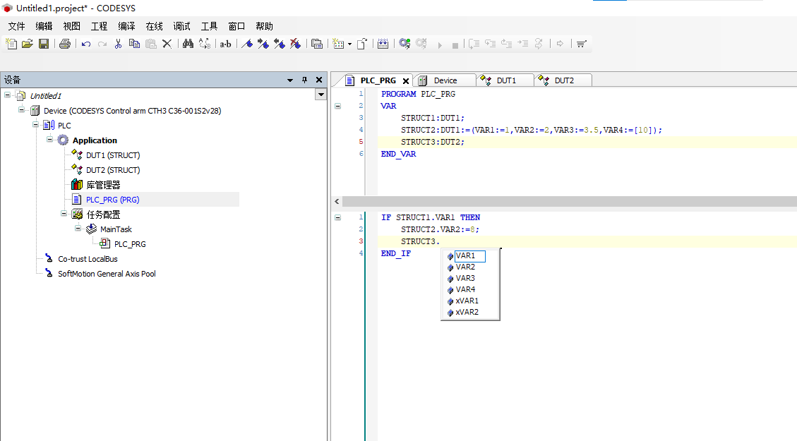

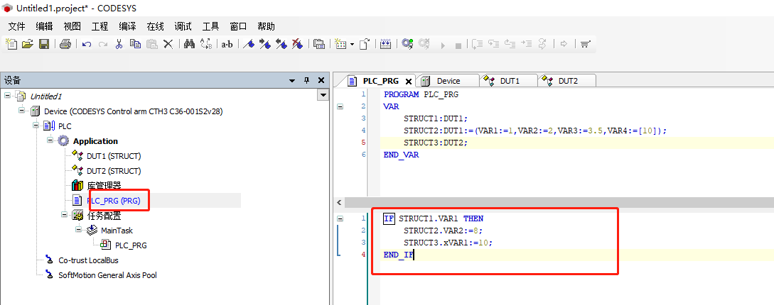

4、使用变量

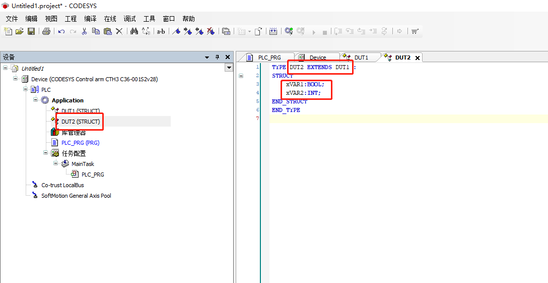

5、扩展:继承其他结构体
这种方式定义的结构体不止包含本身定义的结构体变量,还可以共用继承的结构体变量,如下所示,结构体DUT2除了本身定义的两个变量xVAR1,xVAR2可以使用外,还可以使用集成的DUT1结构体中的变量
