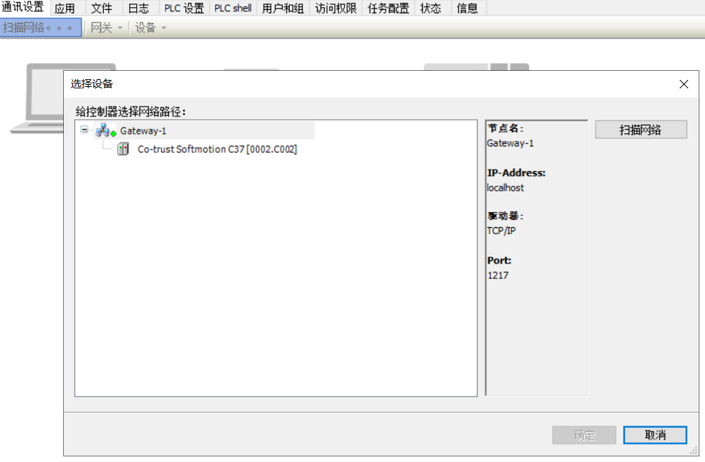

一:连接上C系列的PLC。

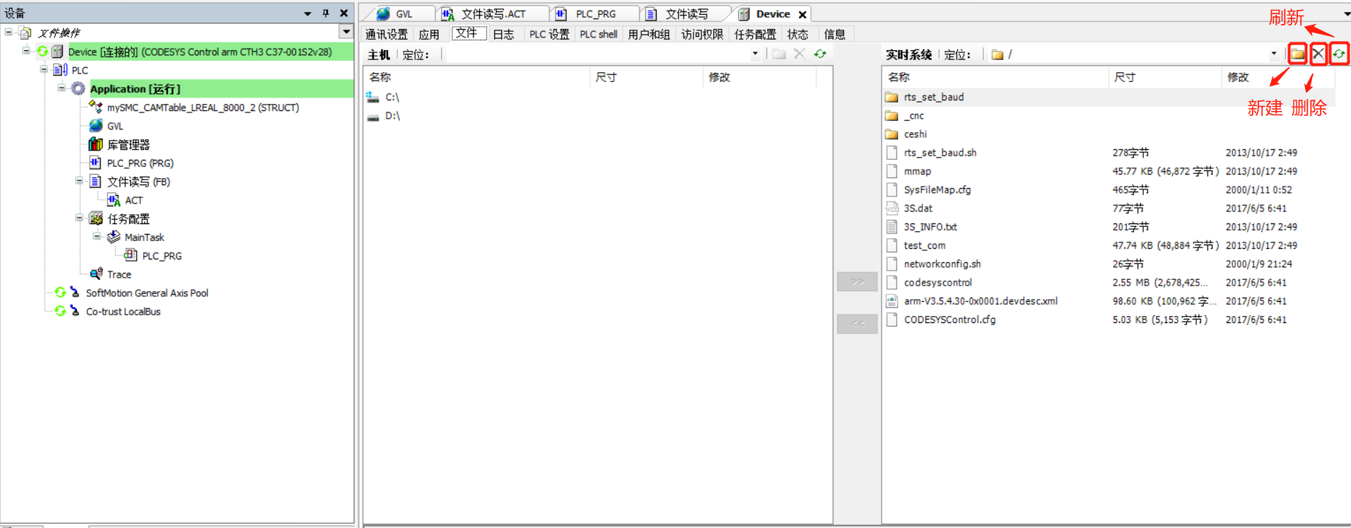

二:选择 文件    按钮进入文件操作界面
在对话框的左端显示的是“主机”中的文件,右端显示的是“运行系统”中的文件。//**PLC本体的文件***//
通过  刷新按键  运行系统中的文件列表将会被刷新。
通过  新建按键  可以创建一个新文件夹,文件可以被拷贝到其中。
通过  删除按键  当前列表中选择的所有文件以及文件夹都将会被移除。
要传送选择的文件到定义的主机或者到目标系统,使用按键“>>”或者“<<”。在文档中的‘传送’意味着‘复制’。所以,如果一个文件没有存在‘目标’路径上,将会在此创建。如果一个同名文件已经存在并且没有写保护,那么这个操作将覆盖文件,如果文件被写保护那么将会产生一个相关信息。

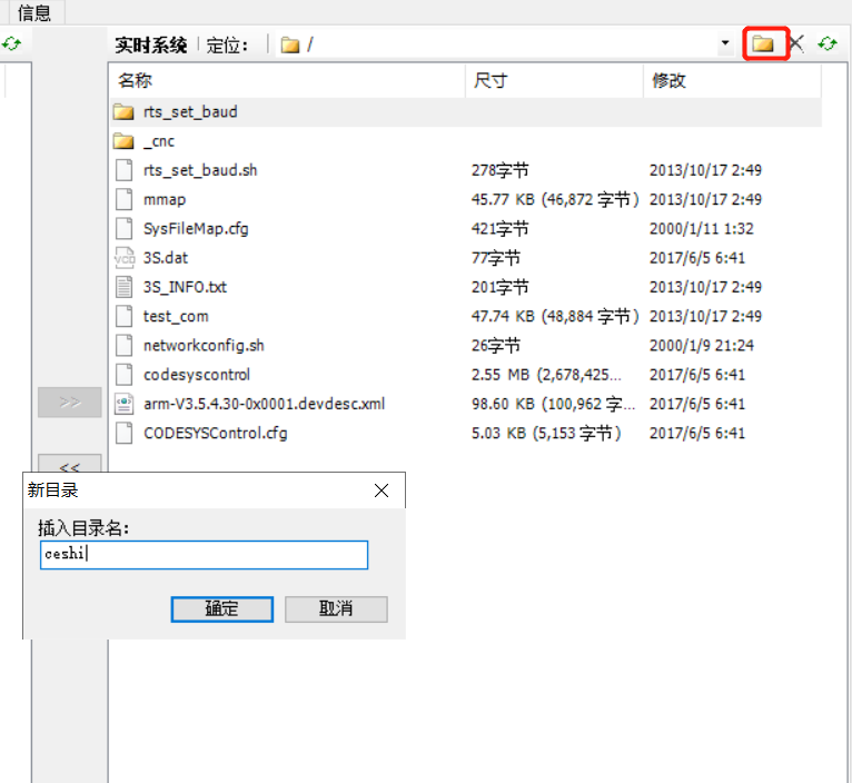

1、在PLC的根目录下新建一个名为 ceshi  的文件夹
