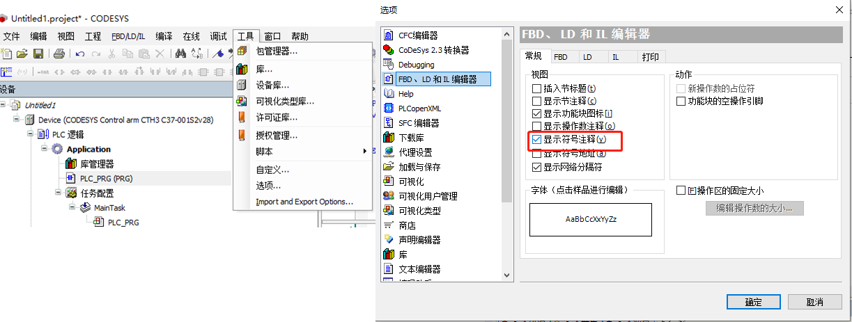

按照如下设置可以讲程序中的符号注释显示出来

我在自动申明里建的变量注释为什么都是另开一行,不像图片上的跟在后面在同一行,这个可以设置吗?
还有就是网络注释字体是斜体字能改黑体吗?

您好:
没有设置可以修改字体;
自动输入变量注释的键入是固定的,也没有办法修改;只能手动调整
