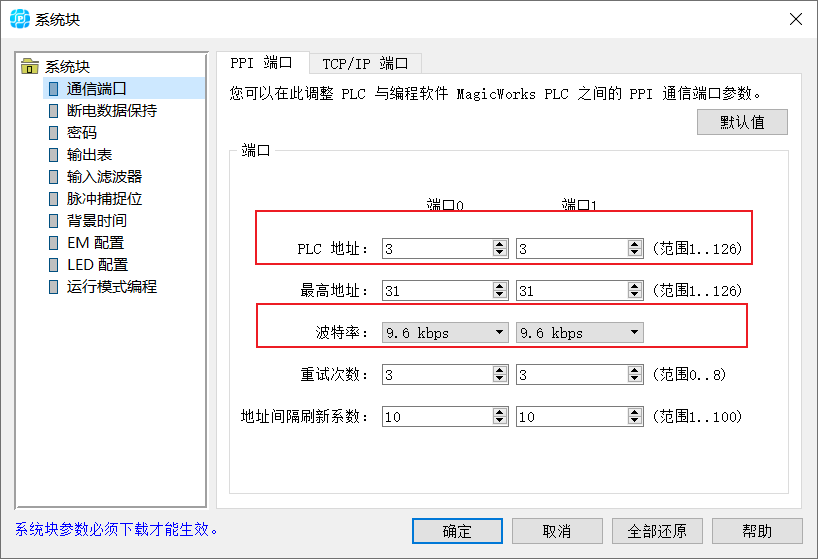

本例中使用网络写(NETW)和网络读(NETR)为例
主站、从站波特率和站号设置,都在系统块设置
注意:1.从站站号要和程序里面一致,
2.波特率要主从站一致;

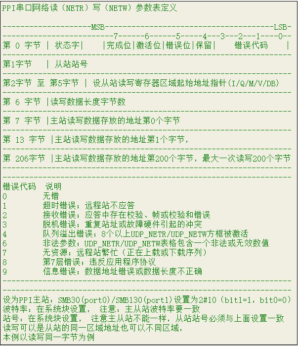

NETR/NETW指令格式如下
控制程序如下:
一、设置串口为PPI主站:
二、写数据
三、读数据
注意:读写从站的数据地址可以不一样
