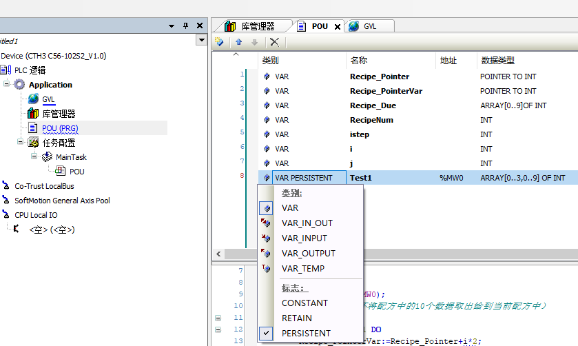

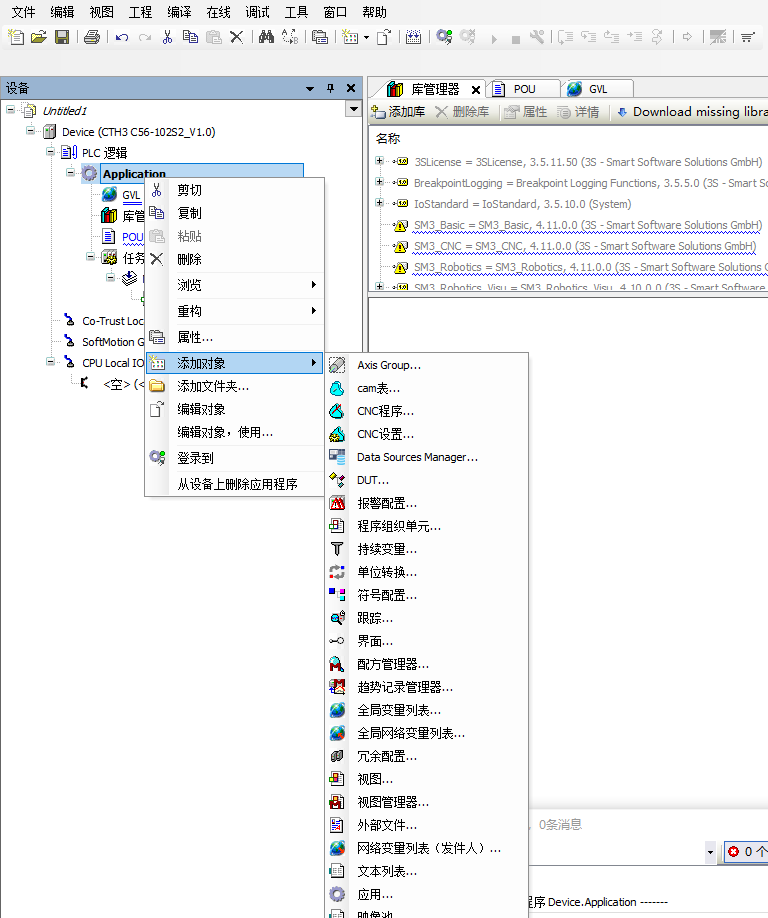

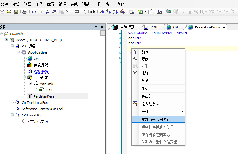

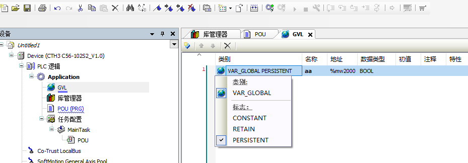

300C系列PLC想要实现变量断电保持,按照如下操作即可实现:
1、添加持续变量表
2、可以直接在持续变量表中新建变量,也可以将程序中或者全局变量表中的变量通过添加实例路径自动添加到持续变量表中(在添加实例路径到持续变量表之前,需要将变量的类型改为持续类型),如下图所示:
