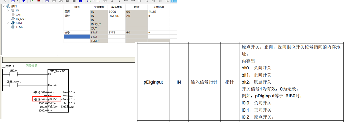

在使用PLCopen指令时,可以在FB块中进行轴指令调用,将轴的动作都封装在FB内,不过有的指令引脚不允许输入DB类型的指针,下面以回原点指令为例,说明下如何操作不允许DB类型指针的地址。
1、新建一个FB功能块,调用回原指令,并设置相关的引脚参数
2、在主程序对FB进行调用,因为输入信号引脚是指针类型,但是功能块参数不支持DB类型的指针,所以通过一个输入接口将指针放在外部,如下图中的&vb0,即可通过这个地址来对输入信号进行操作
