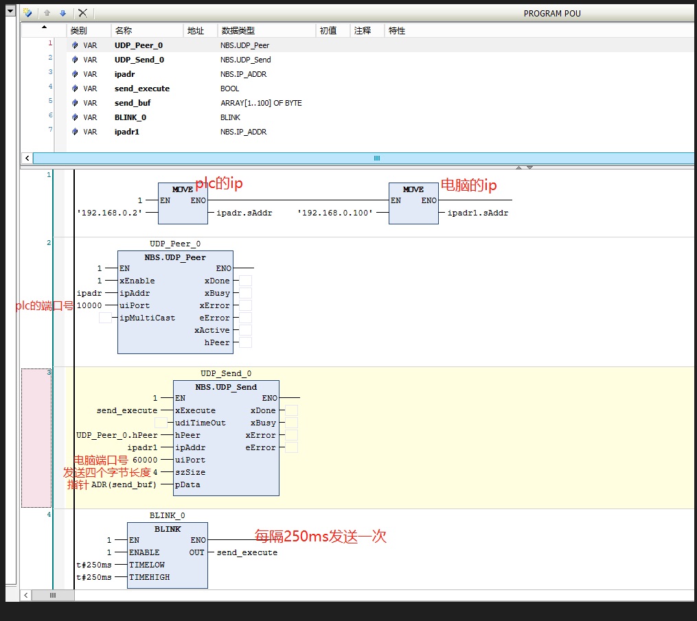

本次使用c36-02的plc与通讯软件进行测试
socket-udp 通讯程序

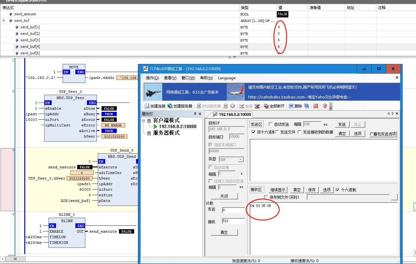

发送结果

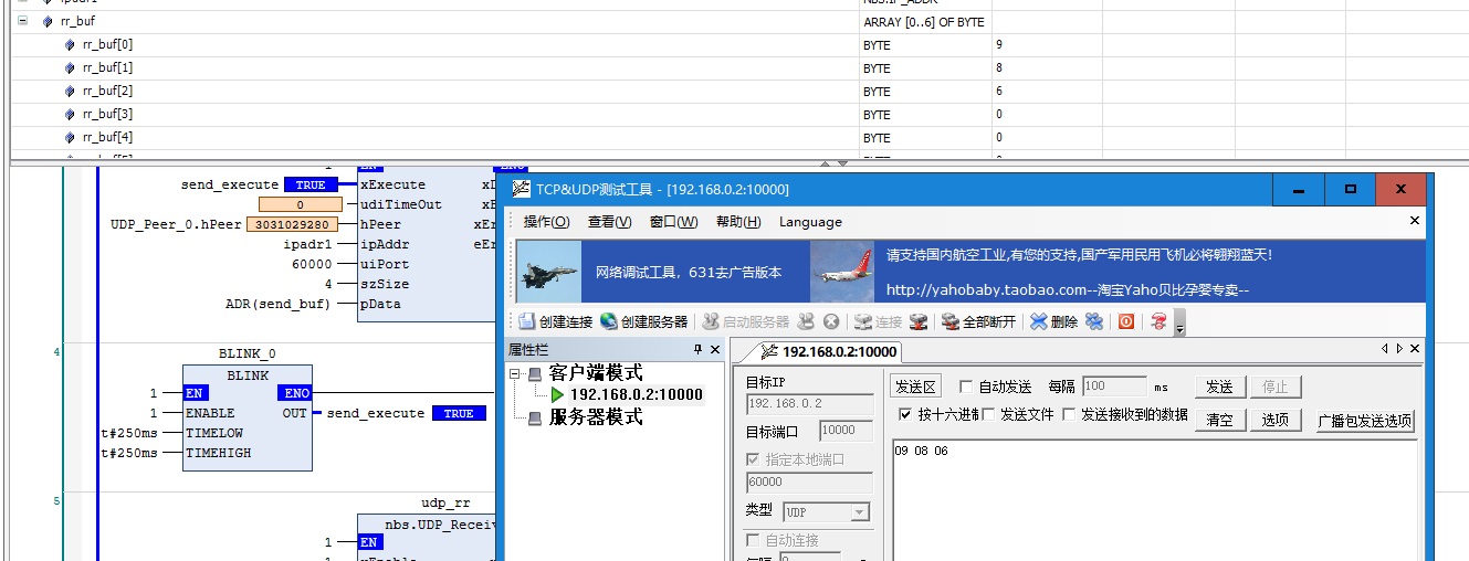

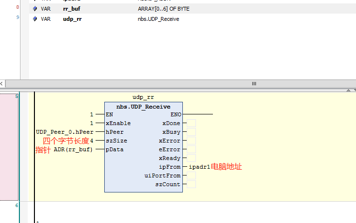

接收结果
