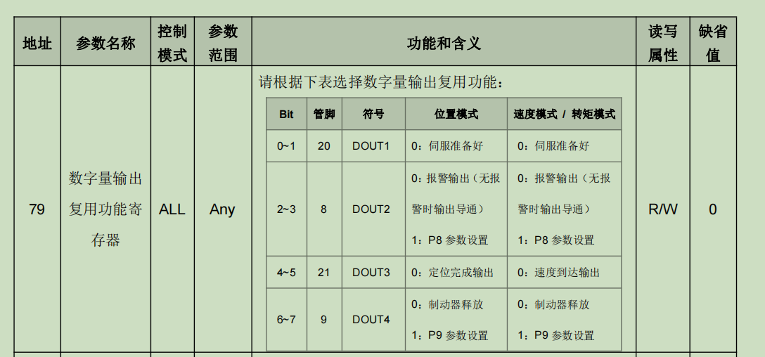

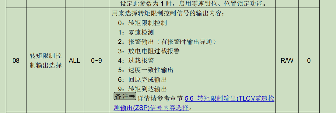

A3系列伺服想要实现有报警时输出导通,只需将对应参数P79的Bit2和bit3置1,P8设为2即可。
如遇修改参数后,任然是无报警时输出导通,可查看伺服版本P180若为21035则需联系伺服经理更新为更高版本伺服固件即可。
