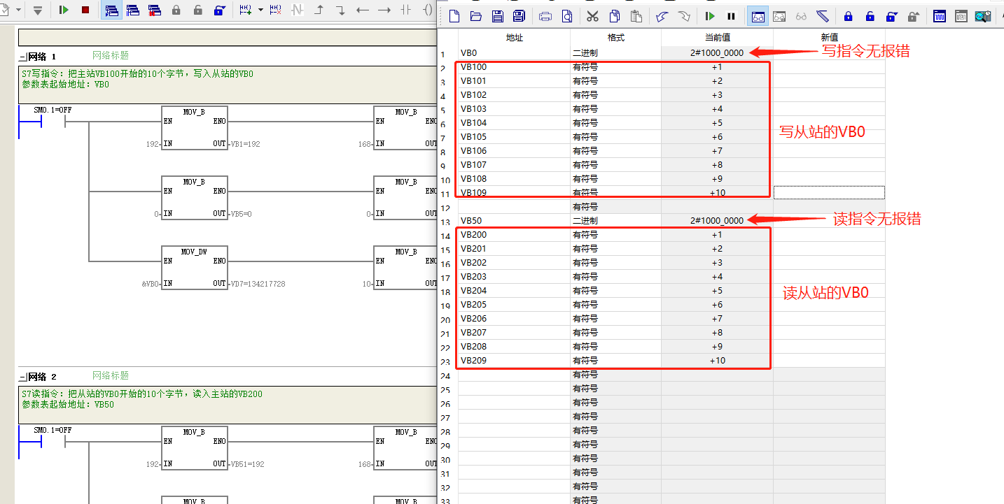

合信主站配置:

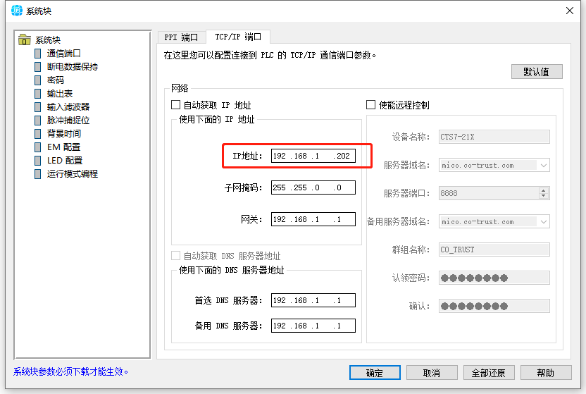

1.设置主站IP,需要与从站IP在同一网段

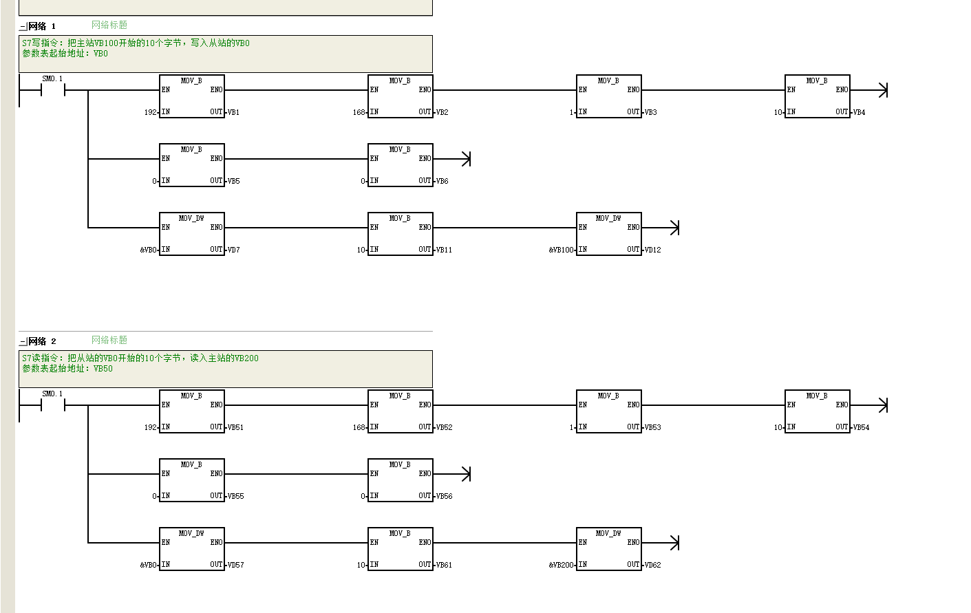

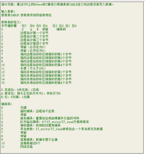

2.按照参数表填写通讯程序:
把主站VB100开始的10个字节,写入从站的VB0;再读从站的VB0开始的10个字节,放到主站的VB200
触发读写指令

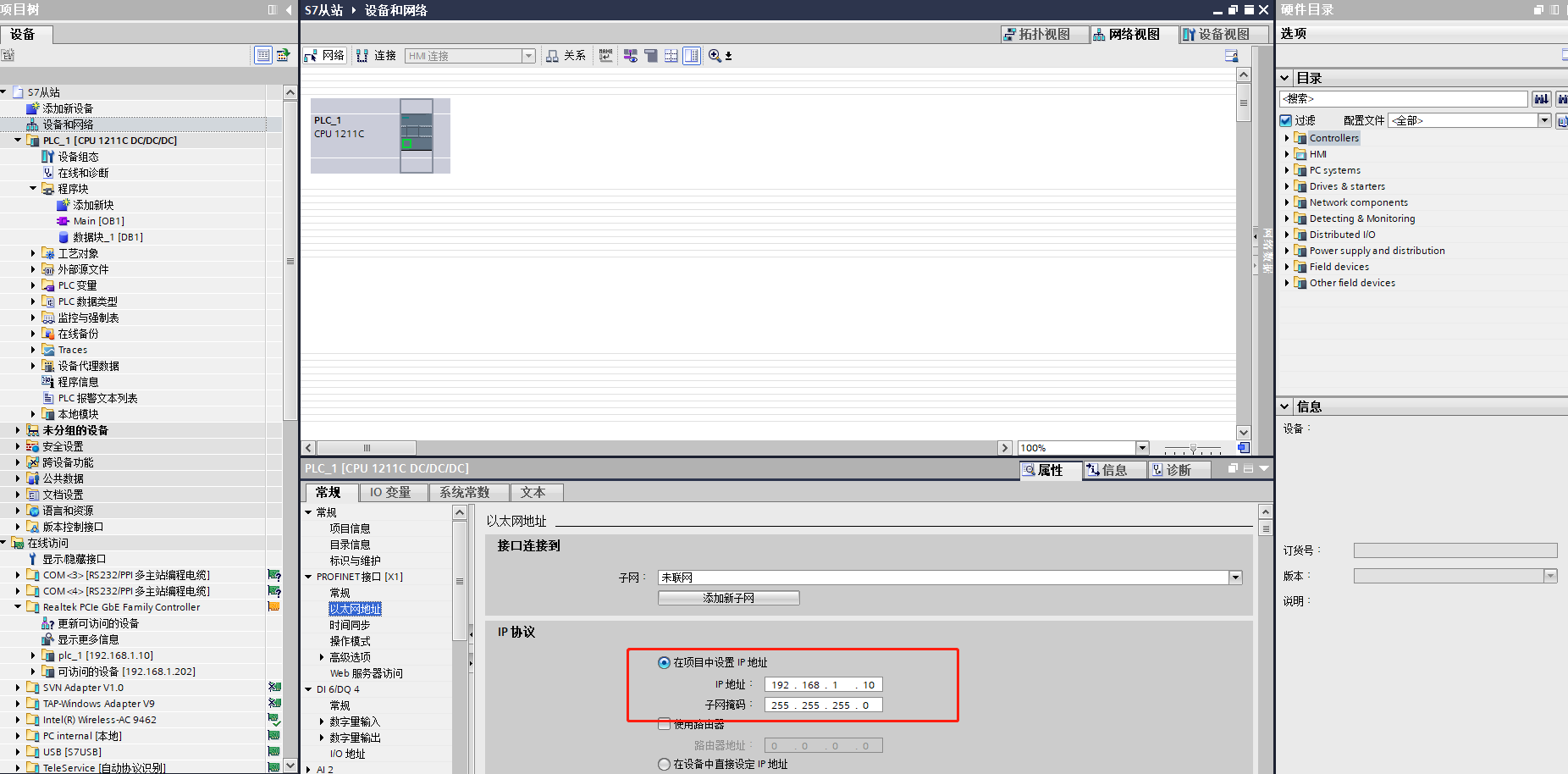

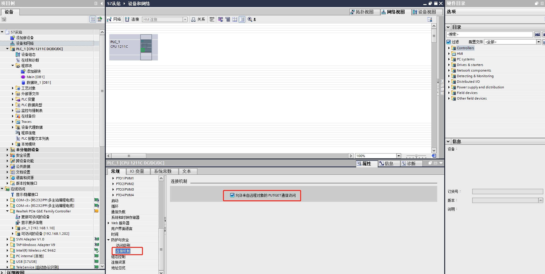

西门子从站配置:
1.设置IP地址为主站的目标IP,需与主站在同一网段
2.在属性-连接机制中,勾选“允许来自远程对象的PUT/GET通讯访问”选项

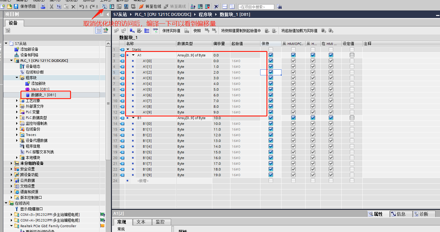

3.创建一个DB块,建立好需要读写的数据

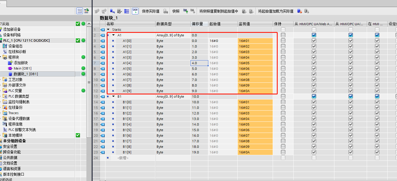

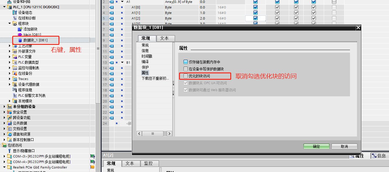

此处的偏移量代表VB的寻址,例如下图中的A1[0]的偏移量是0.0,那么他在主站的寻址就是VB0;A1[1]=VB1;A1[2]=VB2;
取消优化块的访问,在编译DB块就可以查看偏移量(从站的DB1对应主站的V区内存)
4.右键DB块,在属性中,取消勾选“优化块的访问”
