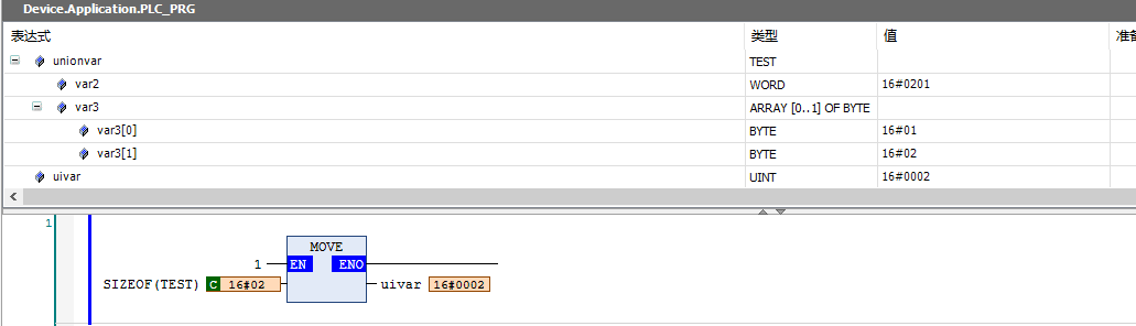

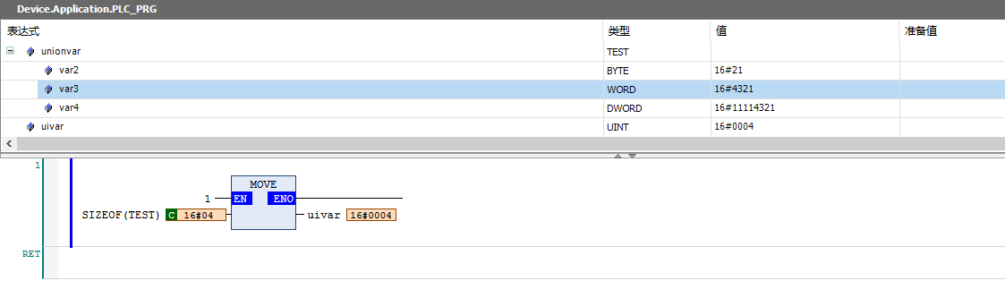

例如:内存大小为4个byte,var2变量从低位读取1个字节内存空间对应的值;var3变量从低位读取2个字节内存空间对应的值
另外要尽量保障每个数据占用内存空间一样,避免错乱,如下就是错乱的情况
下例可作为数据类型转化使用,将两个BYTE数据类型转化为1个WORD类型
