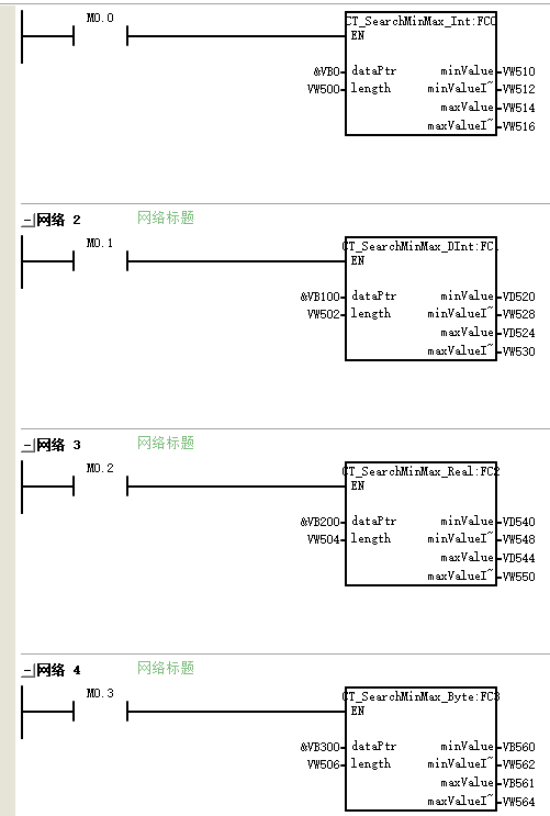

CT_SearchMinMax库文件夹下包含四个库指令: LGF_SearchMinMax _Int、 LGF_SearchMinMax _Dint、LGF_SearchMinMax _Real和LGF_SearchMinMax _Byte。
该库可实现在任意连续地址构成的数组(数组长度最大100)中搜索最小和最大值,并输出极值的值和索引号。如果在数组中有不止一个的最小或最大值,则输出第一个最小或最大值的索引号。
使用库指令 CT_SearchMinMax_Int/Dint/Real/Byte 需注意:
由于合信 PLC中没有数组数据类型,因此需使用连续的V区地址来存储数据,并确保V区中的数据类型完全一致,否则结果可能不正确;
该指令整数数据的尺寸需要占用一个字;双整数、实数数据的尺寸需要占用一个双字;无符号数据需要占用一个字节;否则结果可能不正确;
连续地址最多包含100个数据,超过的部分程序不予执行。
CT_SearchMinMaxt参数
参数
声明
数据类型
注释
EN
IN
BOOL
程序块使能
dataPtr
IN
DWORD
数组的起始地址指针
length
IN
WORD
数组长度,上限100
minValue
OUT
INT/DINT/REAL/BYTE
数组中找到的最小值
minValueIndex
OUT
WORD
最小值在数组中的索引
maxValue
OUT
INT/DINT/REAL/BYTE
数组中找到的最大值
maxValueIndex
OUT
WORD
最大值在数组中的索引
