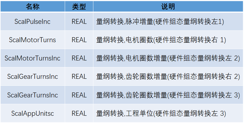

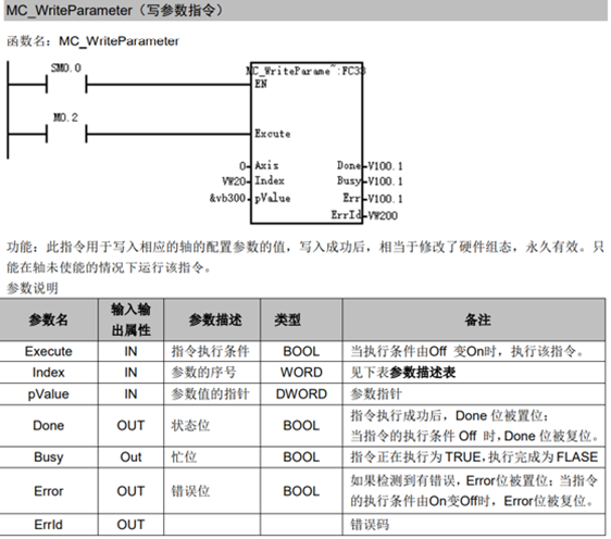

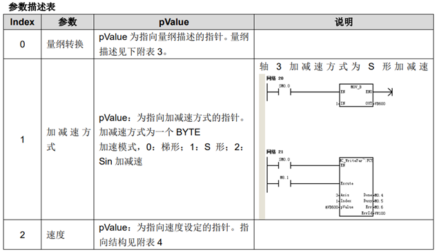

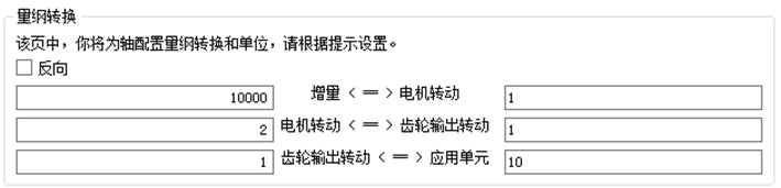

除了在硬件组态中可以设置轴量纲参数外还可以通过指令对量纲参数进行修改。
该指令位于:plcopen_lib库中MC_WriteParameter指令说明:

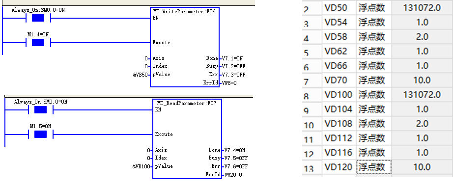

下例程序为设置参数表示,电机每圈脉冲数为131072,减速比为2:1,电机旋转1圈,工件运行10个物理单位。
