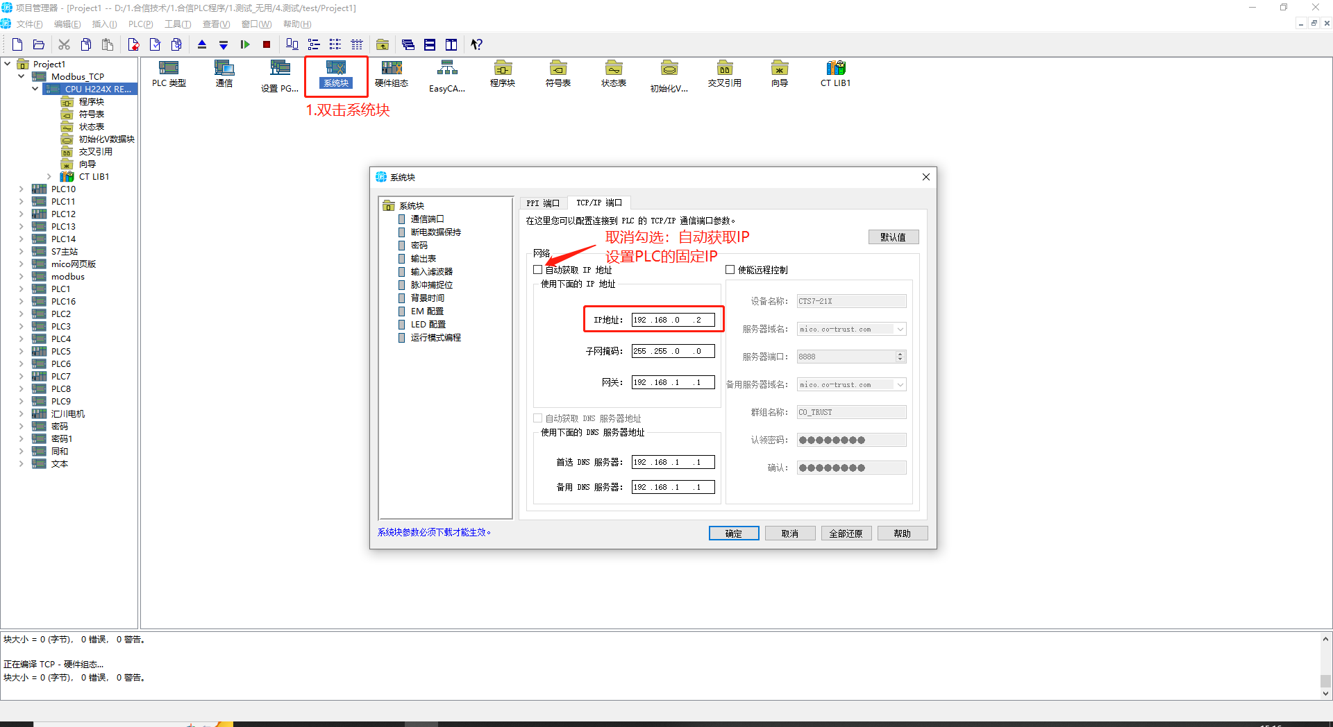

一、客户端设置
1.IP地址

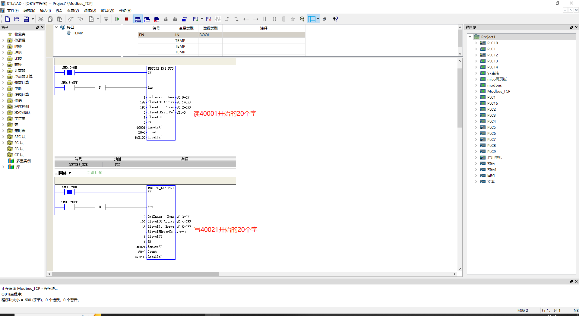

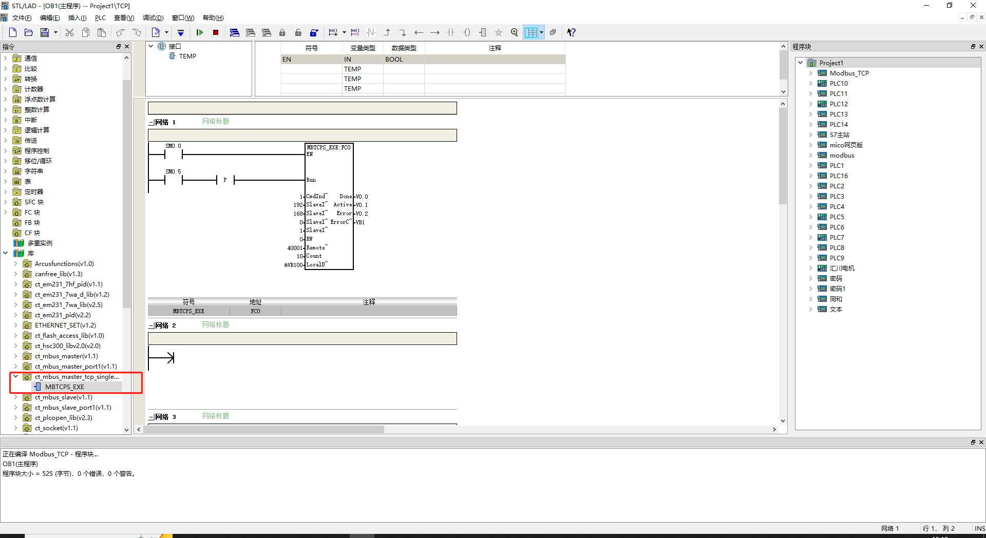

合信PLC需要在系统块内设置固定IP:

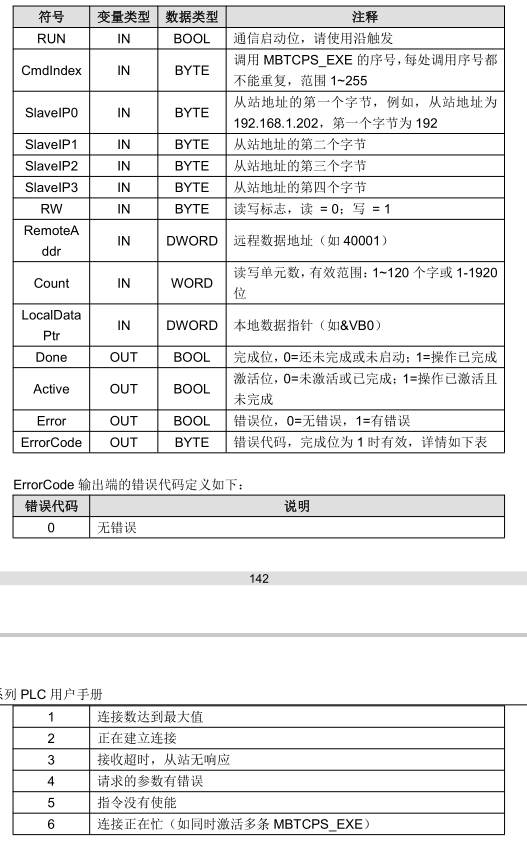

2.调用客户端程序(也可以通过modbusTCP向导):
引脚定义如下:
3.设置好后下载程序到合信PLC,至少需要勾选系统块、程序块。

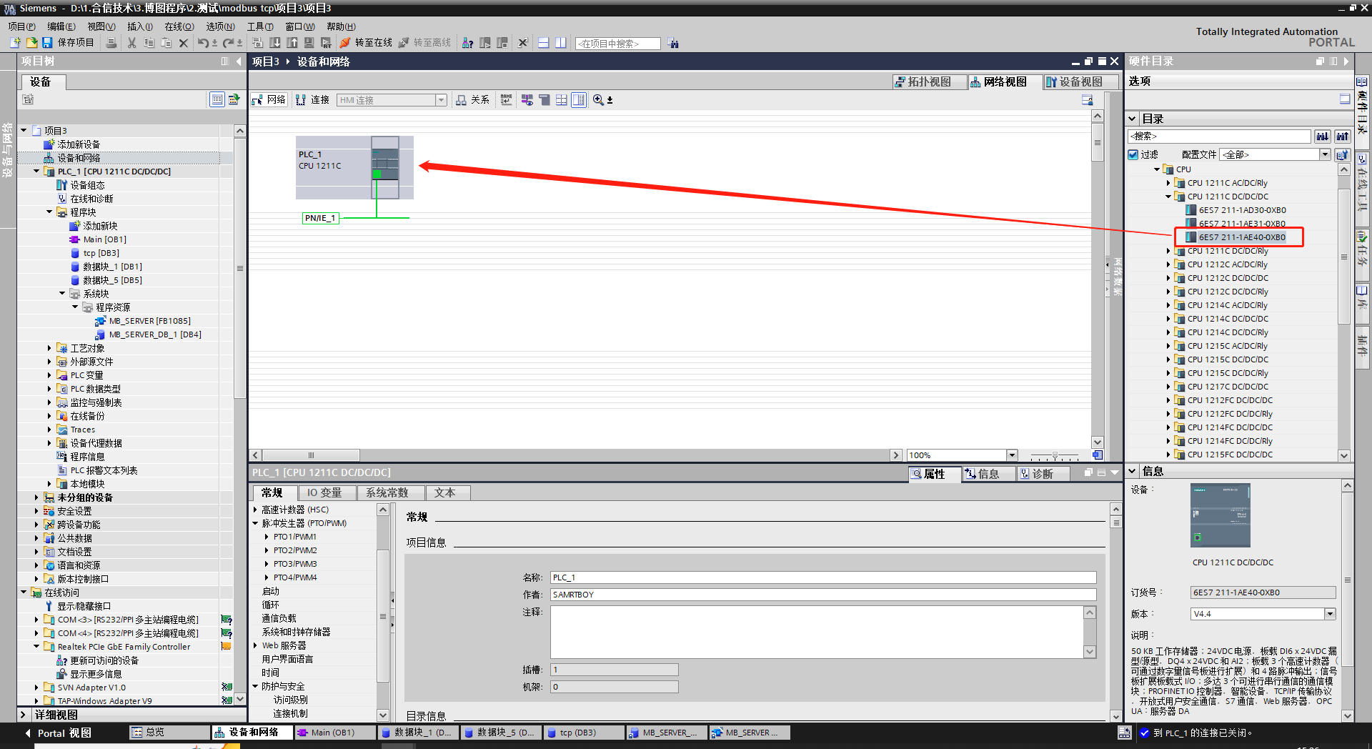

二、服务器设置

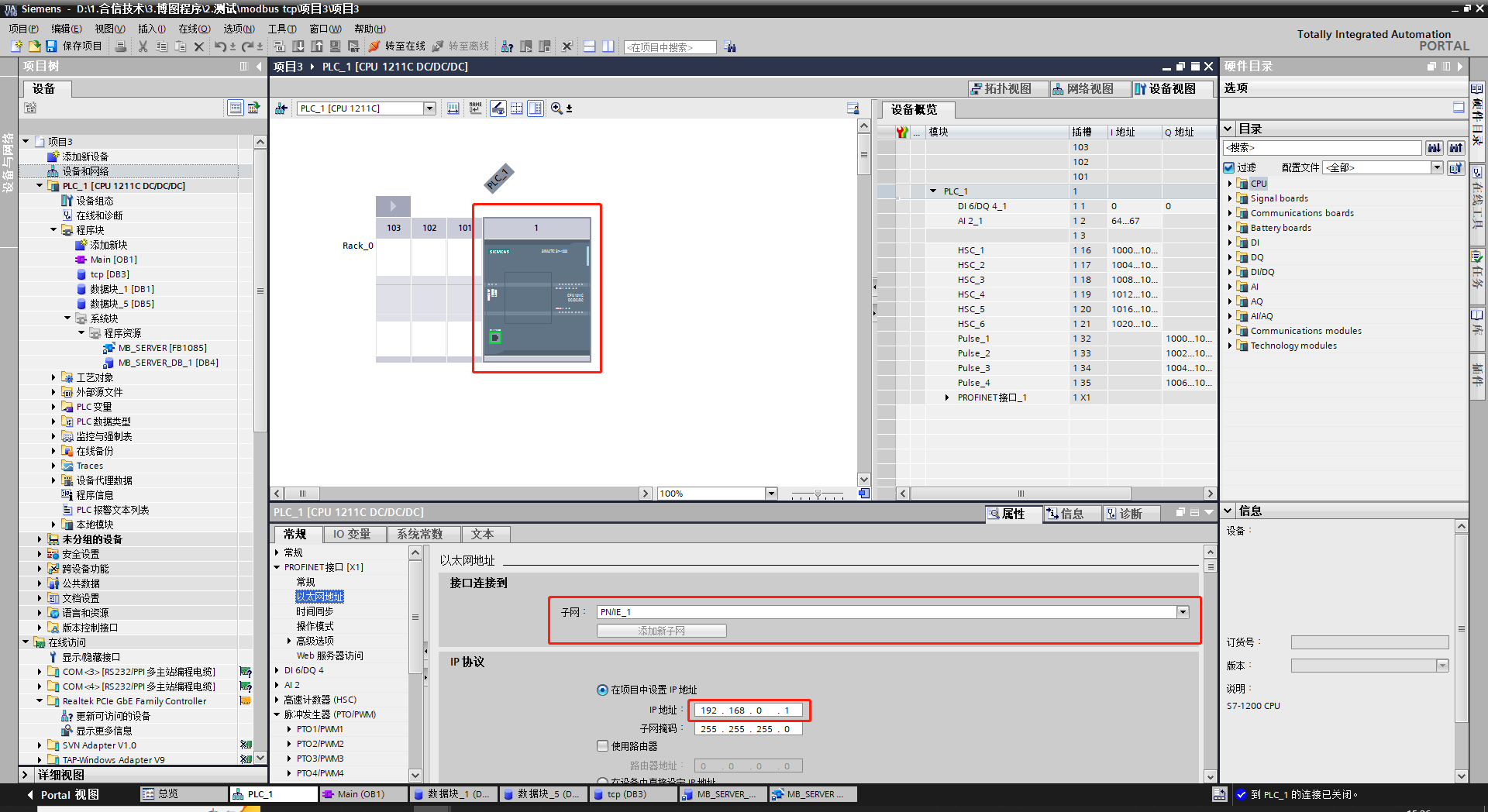

1.在设备和网络中,托选对应的PLC型号
2.双击PLC,在属性-常规-以太网设置中点击添加新子网,并设置PLC的IP地址

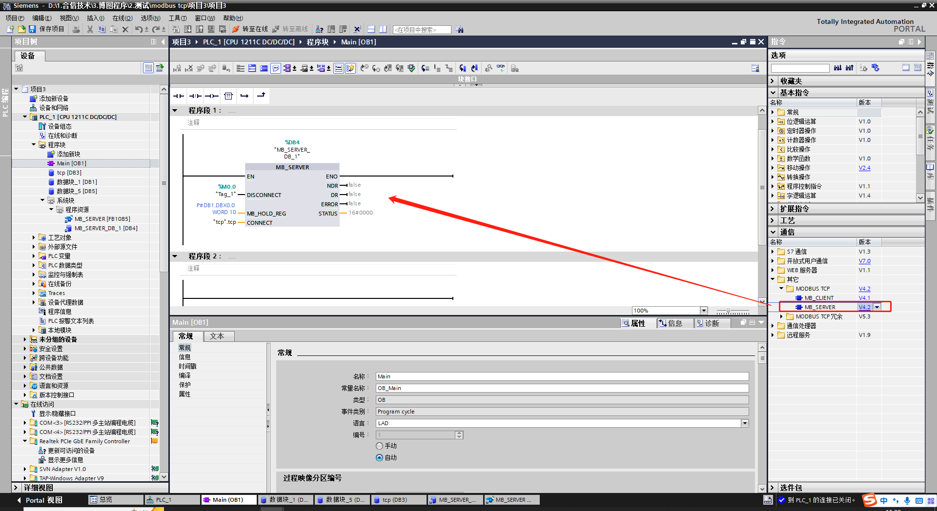

3.在程序块中,调用MB_SERVER指令

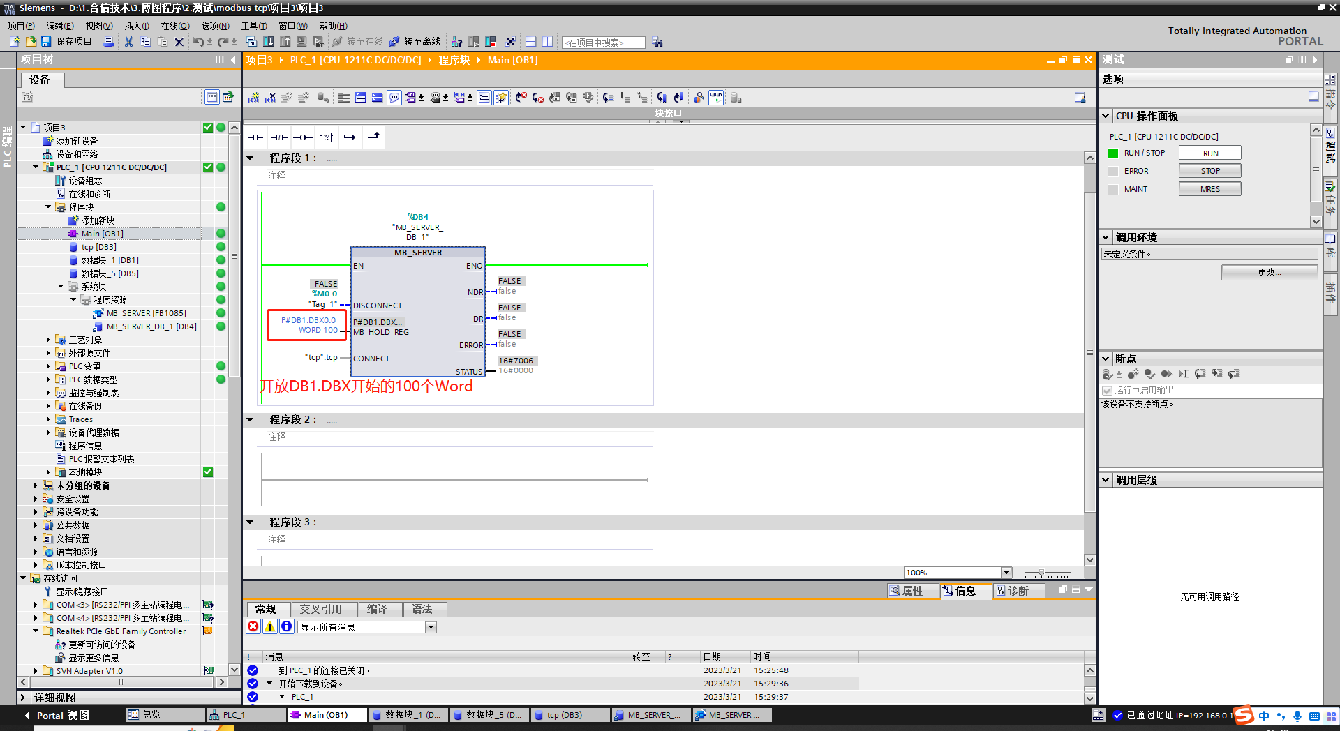

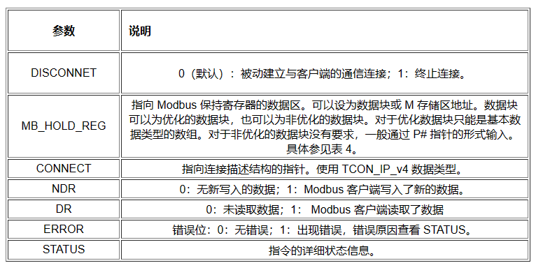

4.MB_SERVER指令引脚定义如下
其中需要注意:MB_HOLD_REG引脚开放的地址范围一定要比主站填的Count大,不然会报错

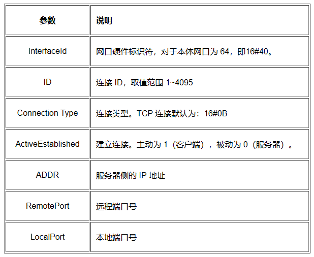

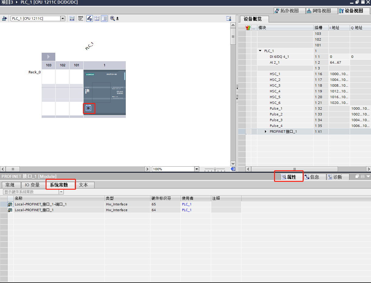

5.创建CONNECT引脚的指针类型,需要新建一个变量,类型为“TCON_IP_v4”,其各个参数引脚定义如下
其中硬件标识符在下图标注位置查看
注意:
  • CONNECT 引脚的填写需要用符号寻址的方式。
  • TCON_IP_v4 是系统数据类型,不是在 PLC 数据类型中创建的。
  • RemotePort 一般使用默认值 0,意思是不指定客户端端口。
  • RemoteAddress 可以不指定,意思是不指定客户端 IP 地址。也可以像图 6 所示指定客户端地址。

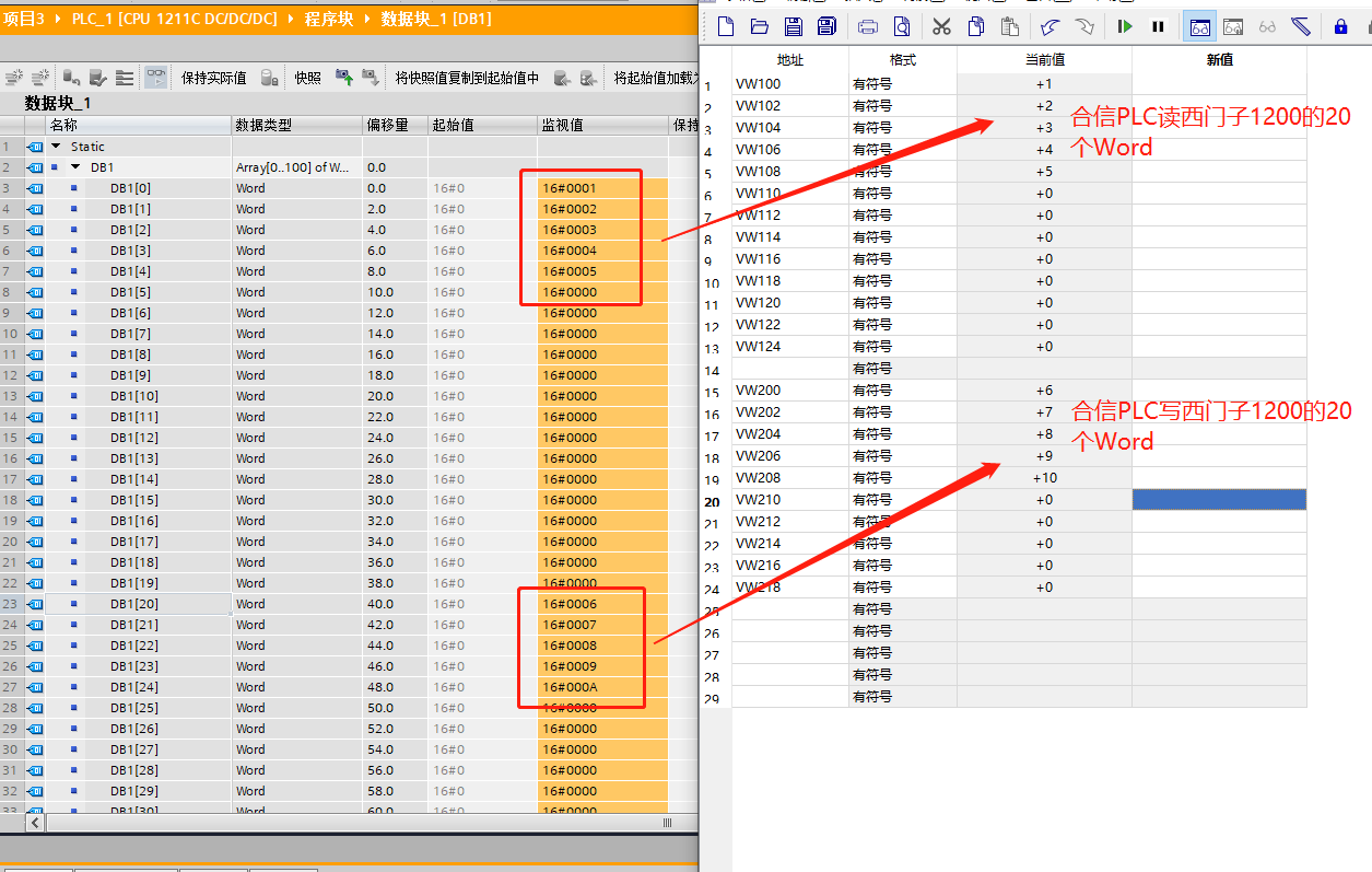

三、调试通讯
