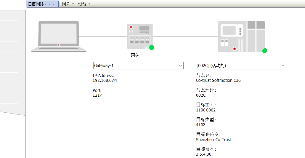

步骤如下:
1.
一个不知道网段和具体IP的PLC。

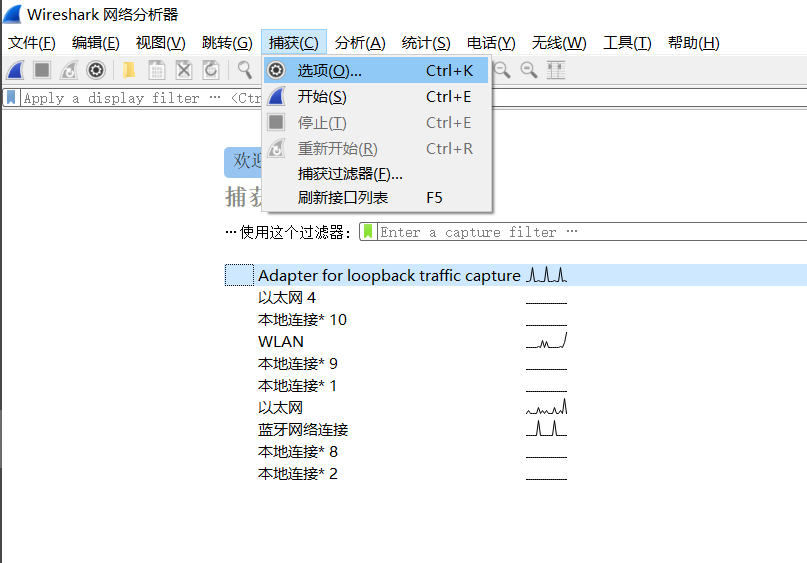

2.打开WireShark软件 。
任务栏→捕获→选项

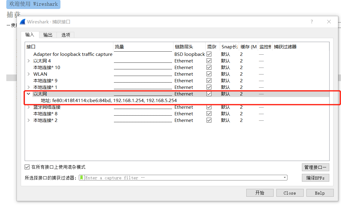

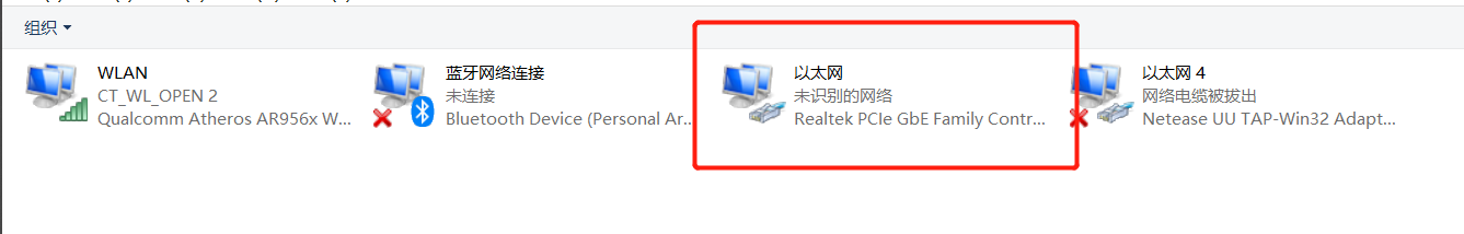

3.在打开的窗口中选中自己的WLAN口网卡。
我这边网卡对应名称是‘以太网’,所以窗口内也选择‘以太网’。箭头展开可以显示当前电脑的IP地址。

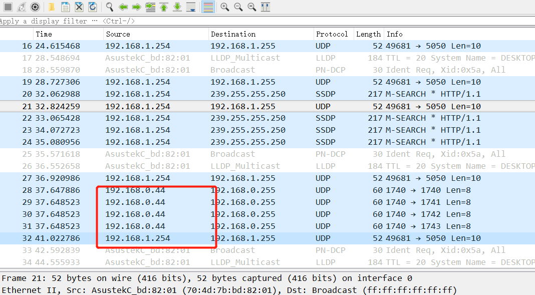

4. 点击窗口右下方开始,等待软件搜寻设备地址。
等待一段时间,发现一个陌生的IP地址。

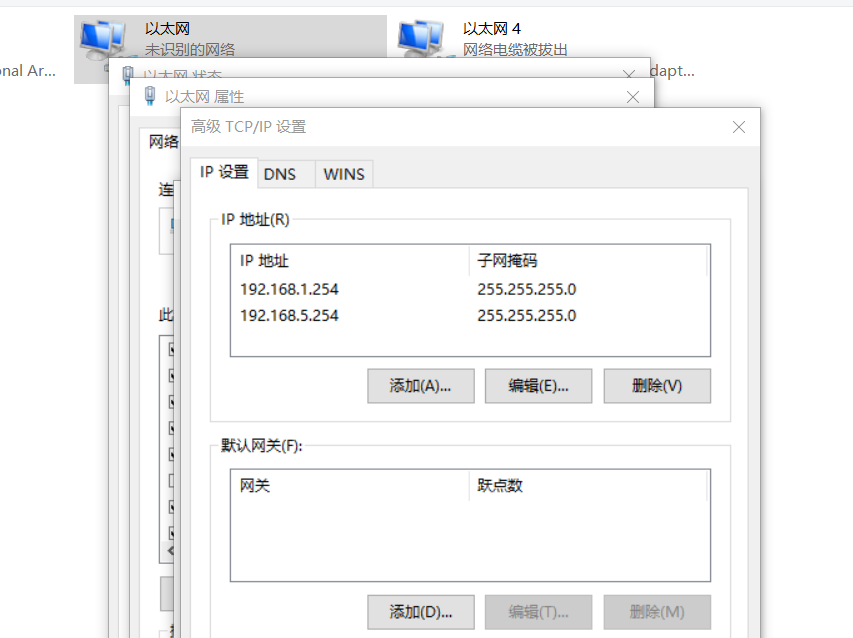

5.将 0 网段添加到电脑,重新搜索,成功搜到PLC。
