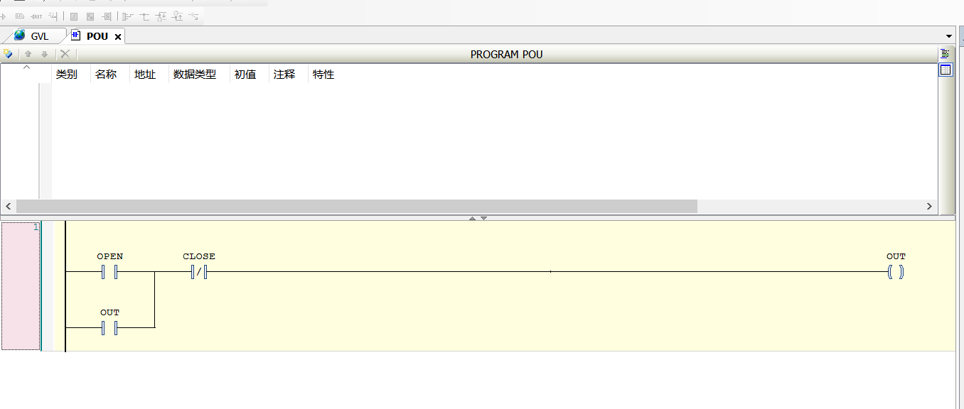

CODESYS  SP11 软件在某些电脑上调用全局变量,需要加变量表前缀
添加新的全局变量表.
调用变量,需要加前缀 : "GVL . XXX"。
如果不加会报错

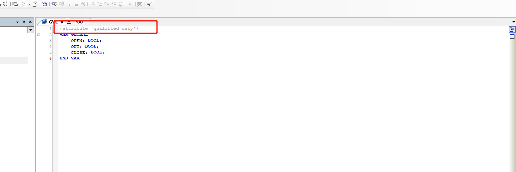

这种情况,只需要将全局变量表已文本方式显示,把最上方一行:{attribute 'qualified_only'}  删除或者前方加”//“ 屏蔽。
再看程序中调用的变量,已经显示正常了。
