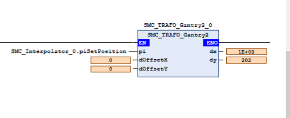

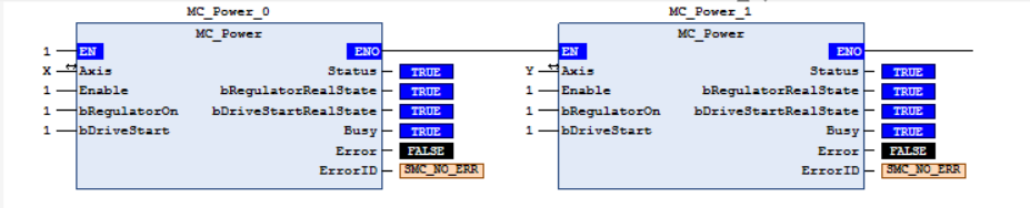

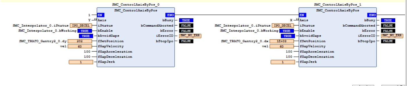

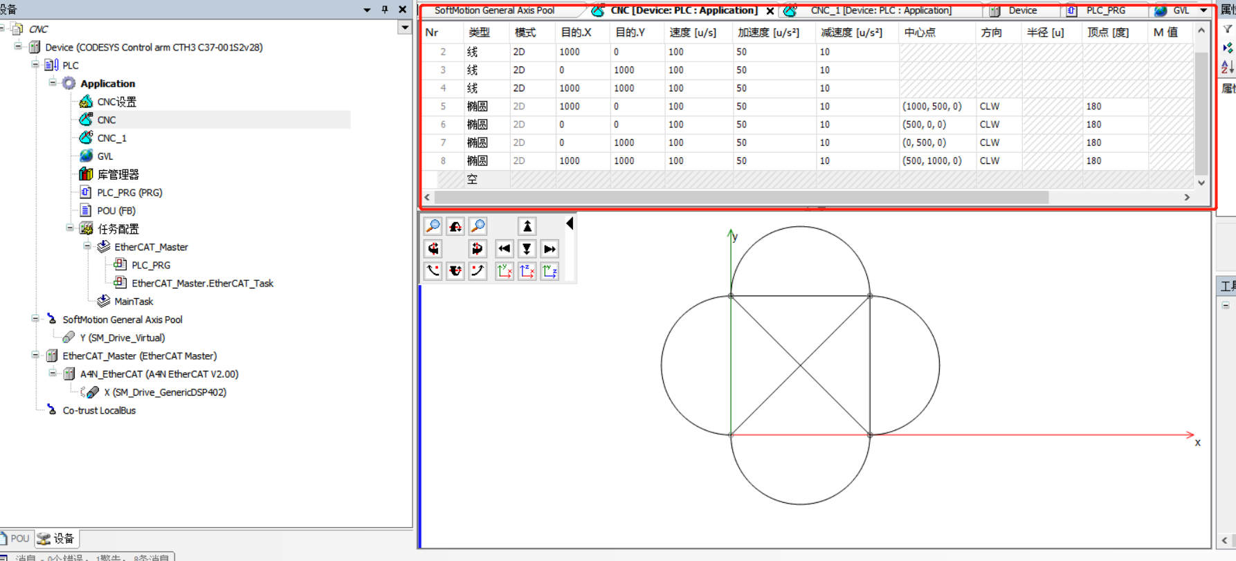

CNC控制流程:
一:CNC轨迹规划:可以使用G代码导入,也可以使用表格规划运动的轨迹
二:程序的执行
关键:插补--------逆解----------轴控制
1:插补。
2:逆解
3:轴控制
轴使能后,触发插补指令即可实现CNC轨迹的运动
