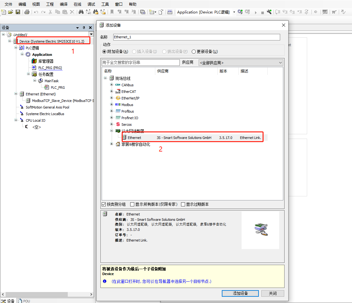

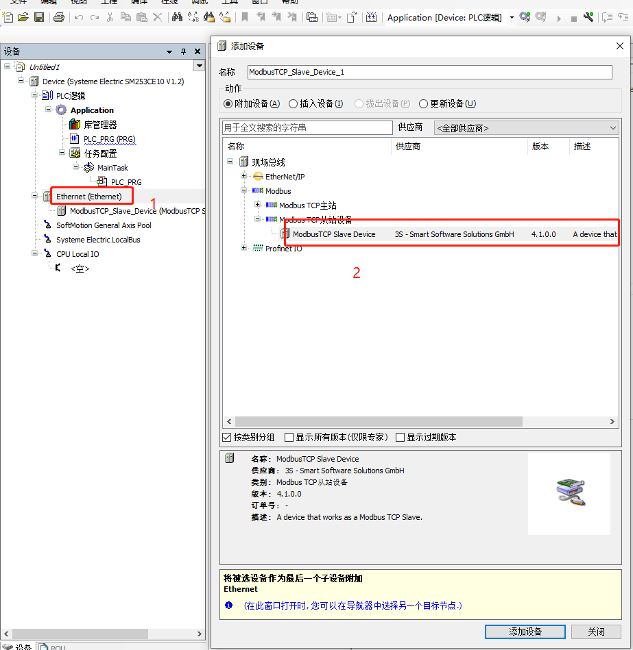

1、右键Device,选择以太网适配器
2、右键EtherNET,选择modbusTCP从站

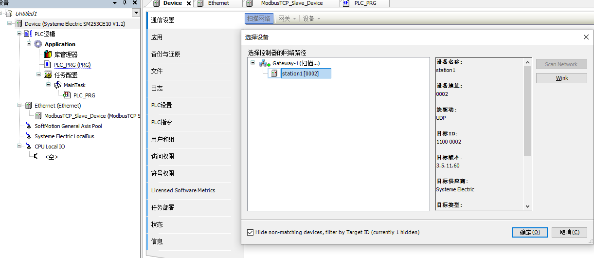

3、与PLC建立通讯

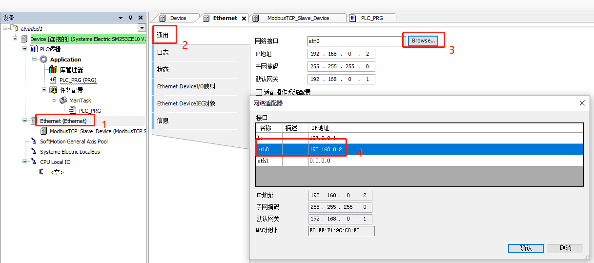

4、双击EtherNET,进行网口选择,选择eth0网口

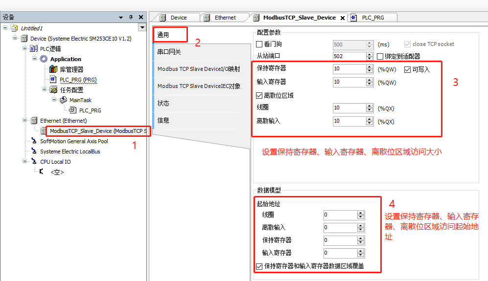

5、设置从站参数

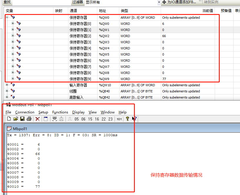

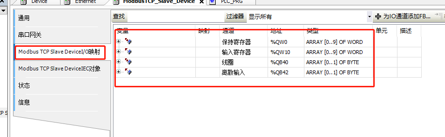

6、配置完成可在IO映射中查看

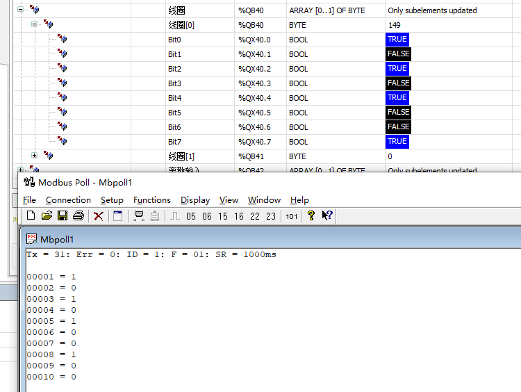

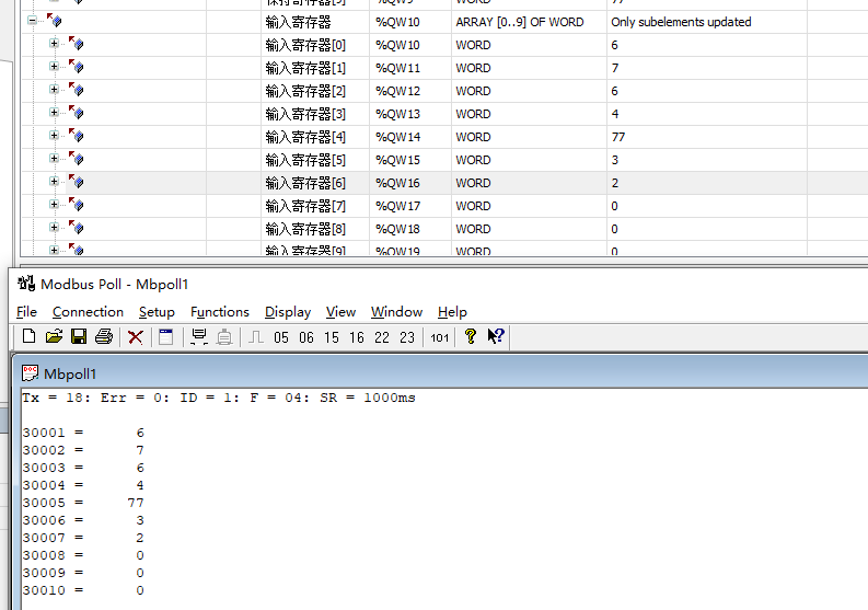

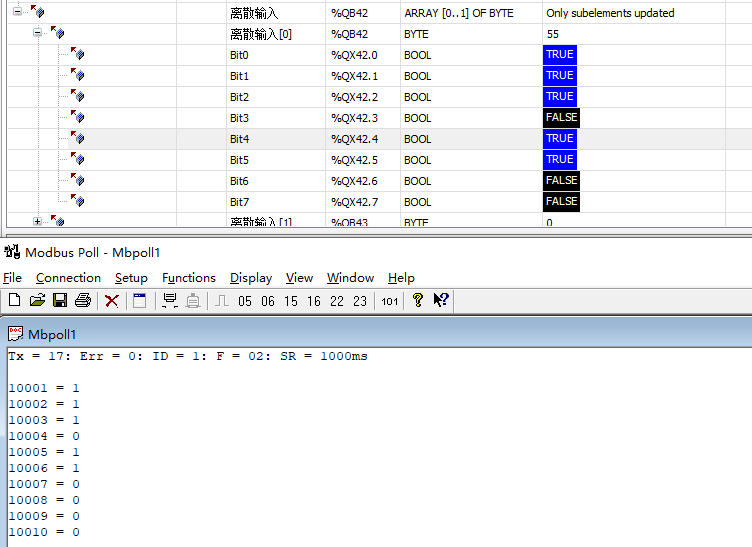

7、以下为和调试助手实际通讯情况
