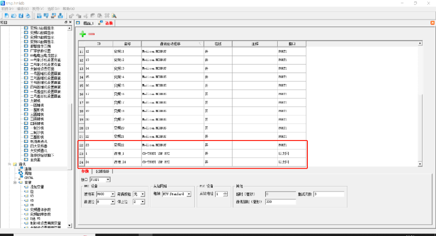

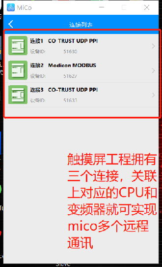

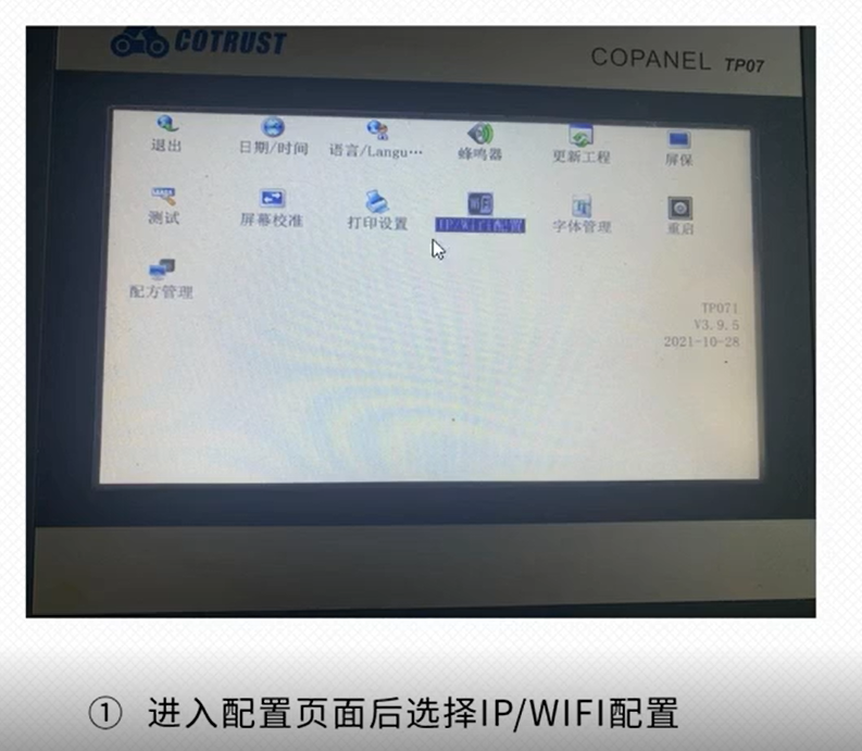

举例:触摸屏和变频器进行modbus通讯、和300CPU进行UDP_PPI通讯 ,和200CPU进行UDP_PPI通讯 ,此时要用我们mico进行远程

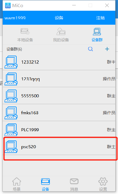

一、在我们的mico账号建立设备群,例如:PSC520

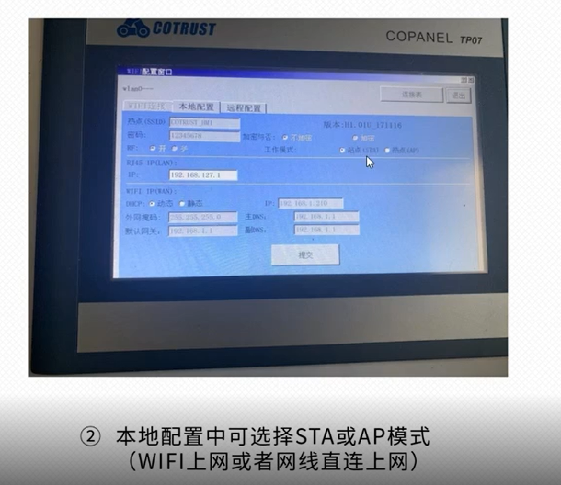

二、将触摸屏,300PLC,200PLC 开启远程配置

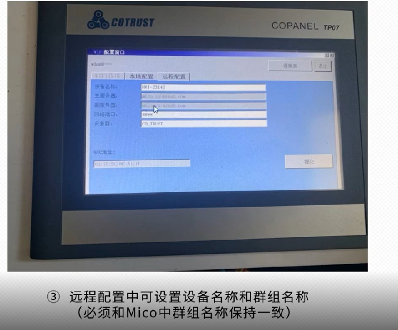

(1)、顺时针点触摸屏四个角
选择热点模式

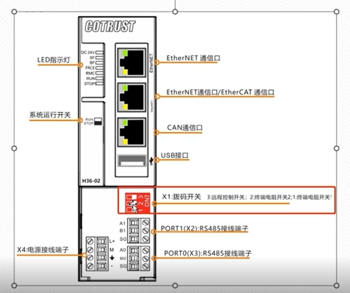

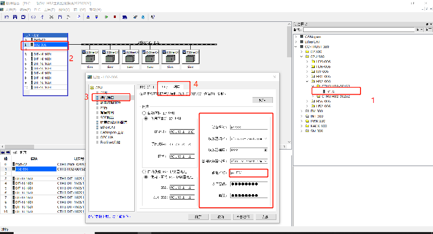

(2)、300plc的硬件组态设置
300的拨码开关要拨上(注意!!!!)

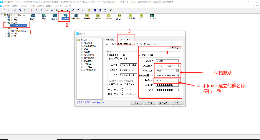

(3)、200PLC的远程配置,在系统块

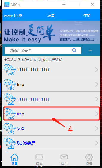

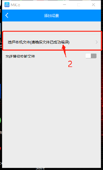

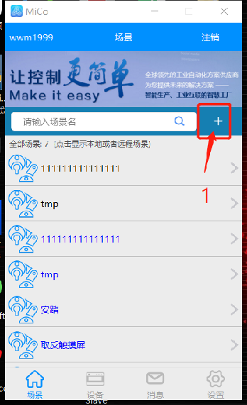

完成300CPU、200CPU、变频器的远程设置后在MICO软件上设置步骤如下:
