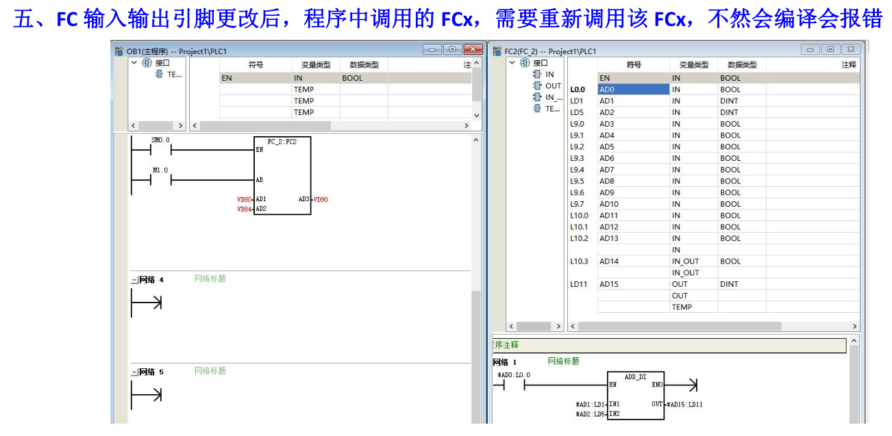

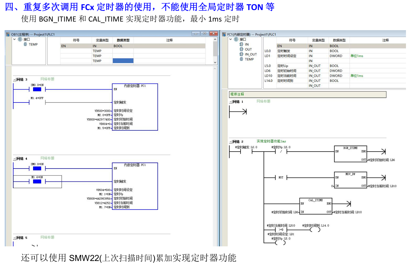

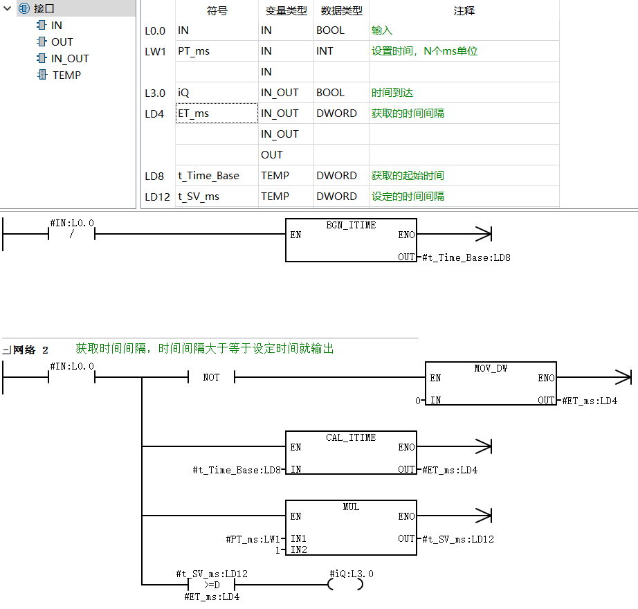

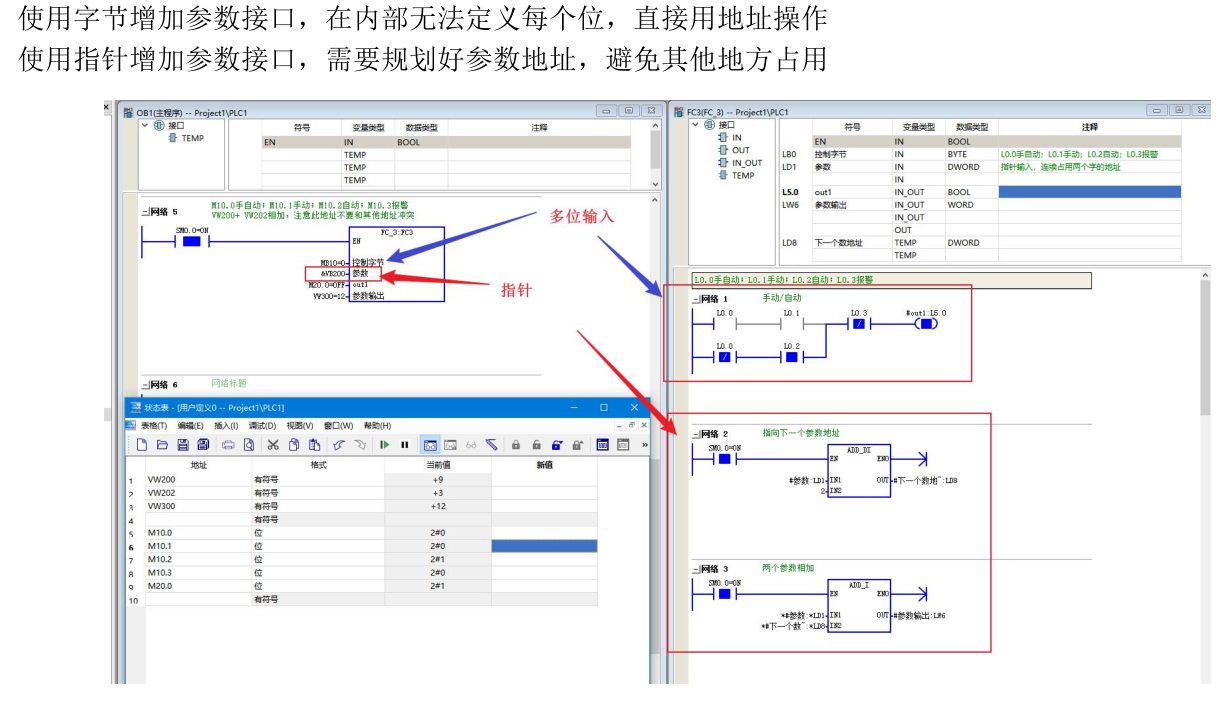

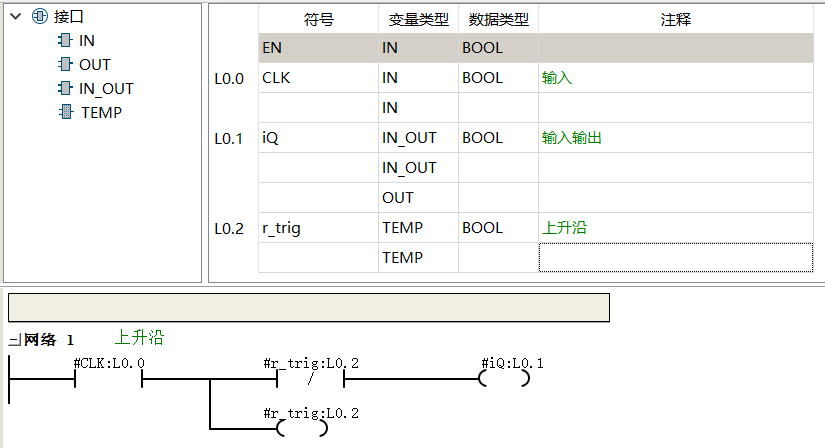

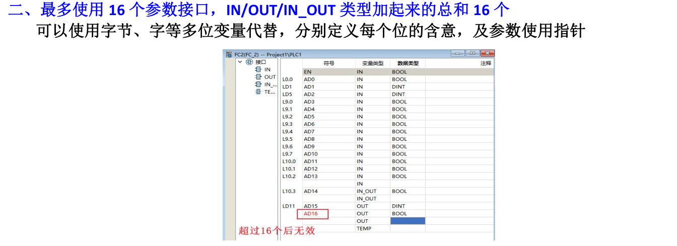

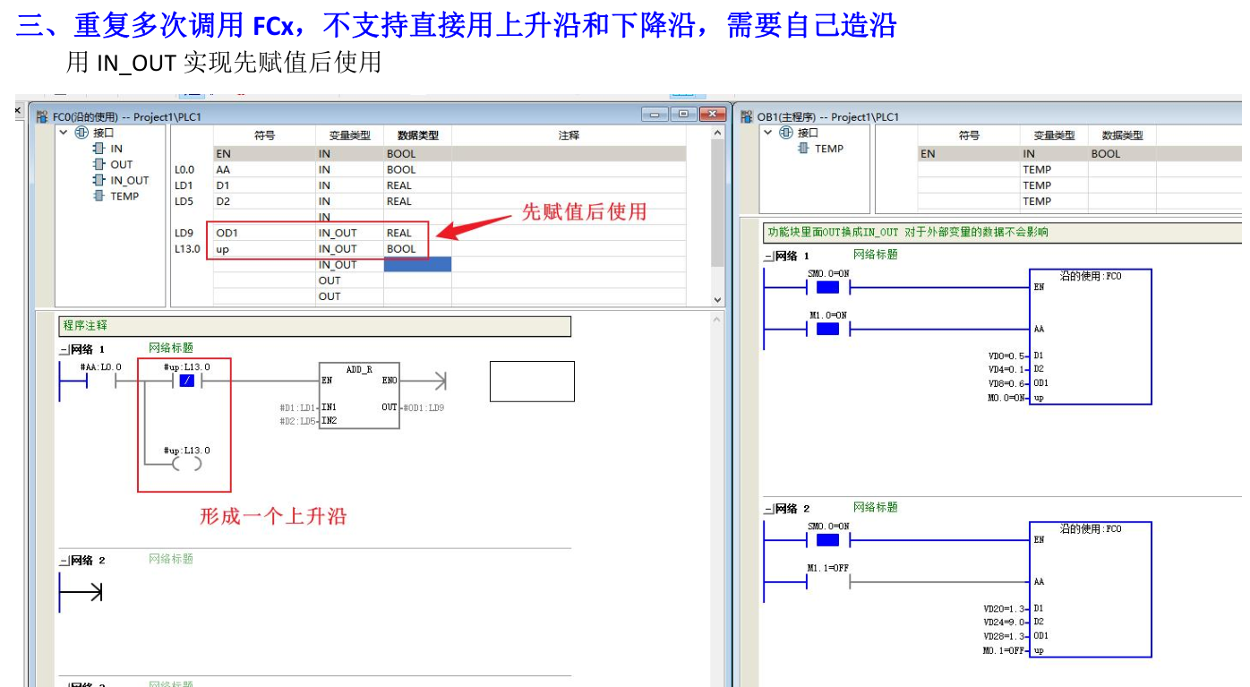

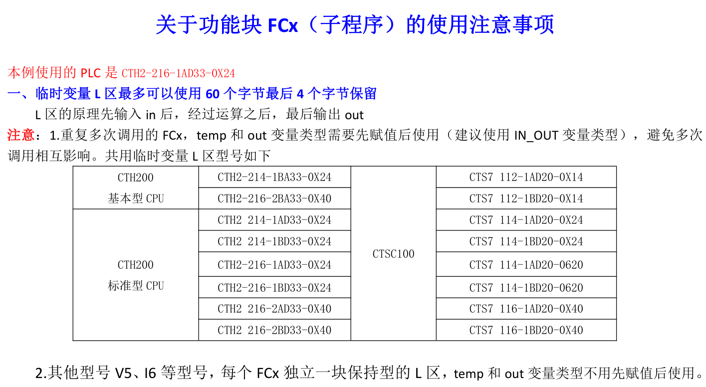

关于FCx功能块(子程序_封装)的使用
发表于 2023-5-4 15:34:21 | 显示全部楼层 |阅读模式

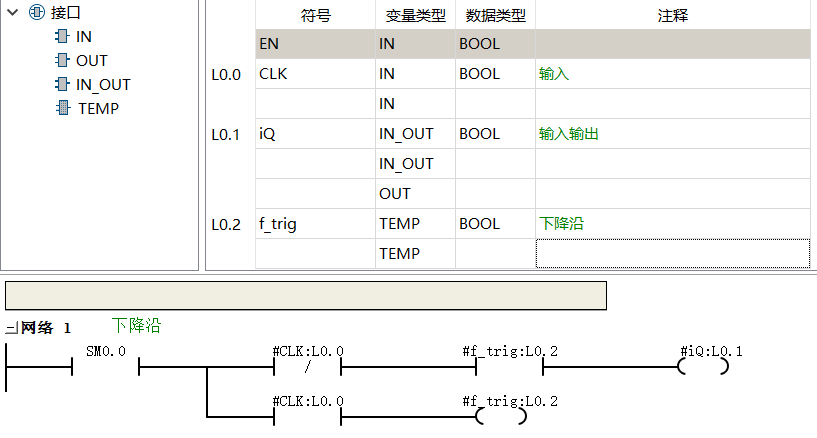

附:定时器,上升沿,下降沿的例子
