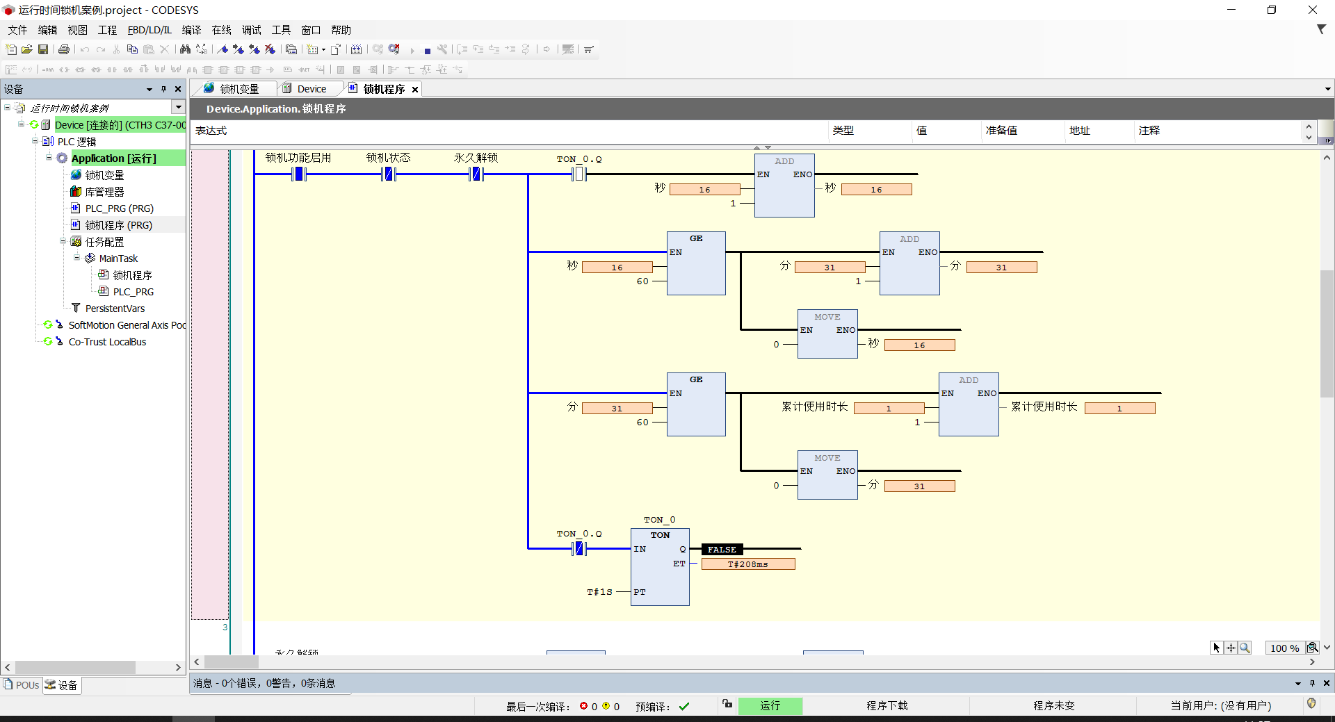

根据运行时间(分期)锁机程序(编程平台:codesys SP11)
程序根据PLC实际工作时间进行计时,制作锁机程序。
锁机功能所需要寄存器需要设置数据掉电保持

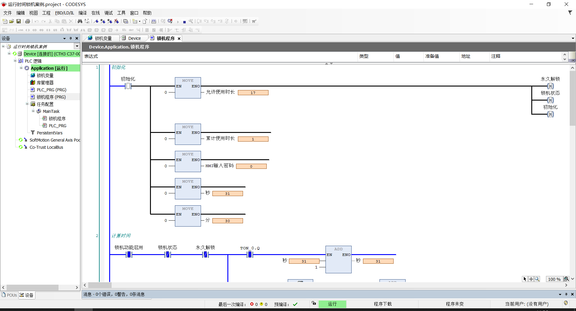

1、初始化

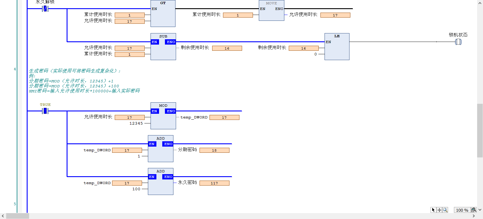

2、已运行时间计算当累计使用时长≥运行使用时长,进入锁机状态

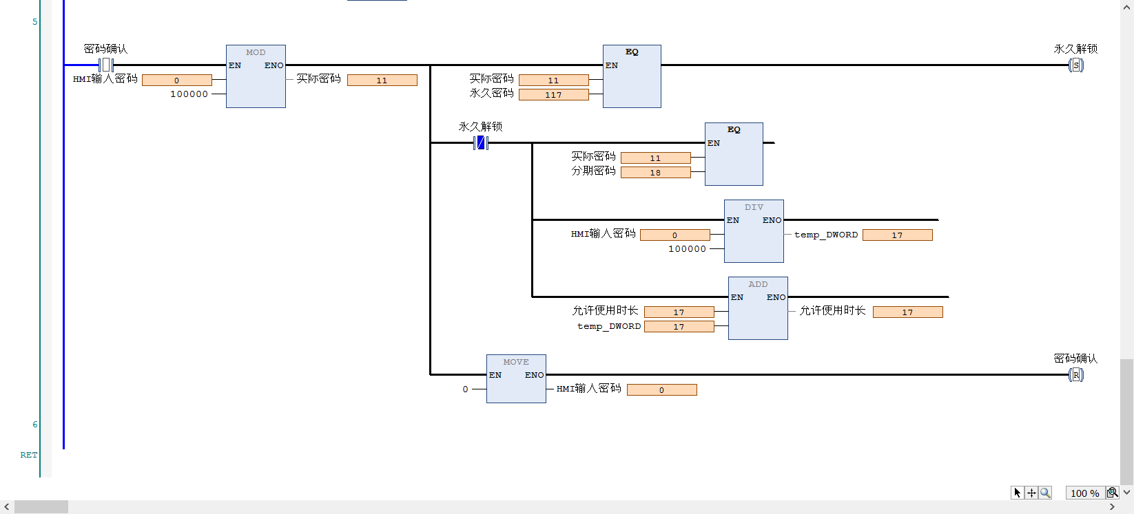

3、生成密码,案例中密码为简单密码,实际应用可根据特定算法修改密码:例:
分期密码=MOD(允许时长,12345)+1
永久密码=MOD(允许时长,12345)+100
HMI输入密码=输入允许使用时长*100000+输入实际密码
4、密码解锁:
当“实际密码=永久密码”时,完成永久解锁
当“实际密码=分期密码”时,允许使用时间延长输入允许使用时长(新允许使用时长=旧允许使用时长+输入允许使用时长)
基于运行时间锁机程序_SP11.zip (505.28 KB, 下载次数: 3389)
