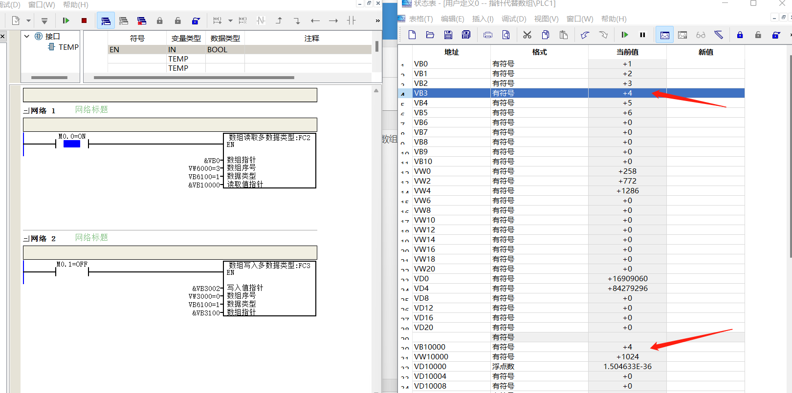

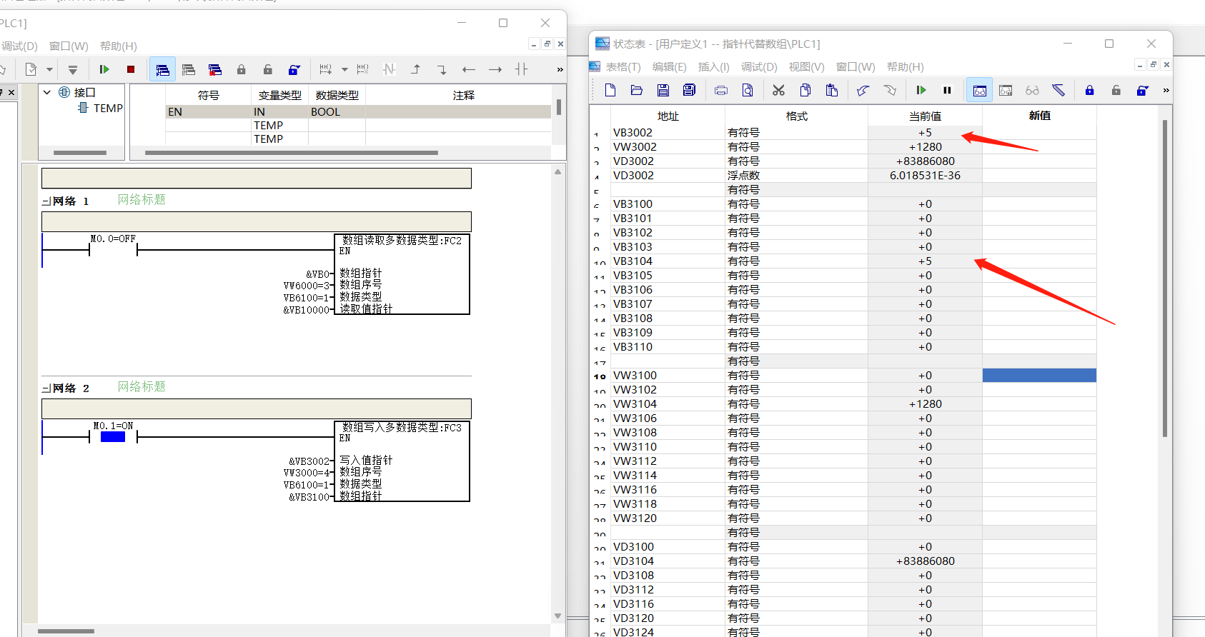

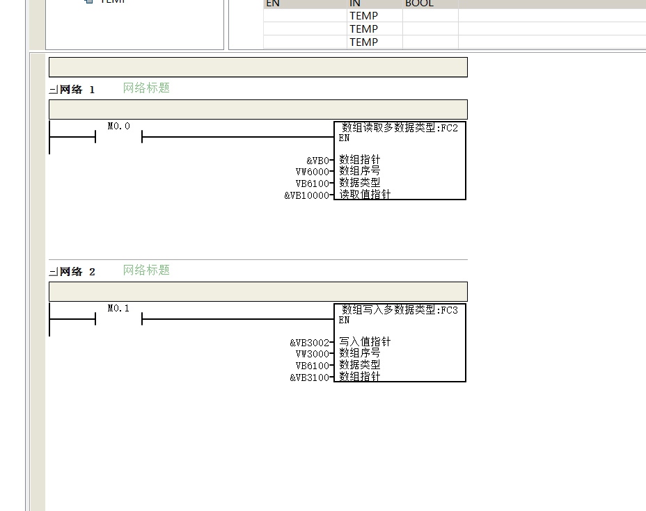

我们编程中暂时不支持数组变量(C语言数组无法直接监控),当遇到需要数组时可利用连续地址达到数组的效果。如下图分别封装写入和读出的程序块,为适应数据类型读出或写入的数据也用指针传送。
数据类型1字节,2字,3双字。
