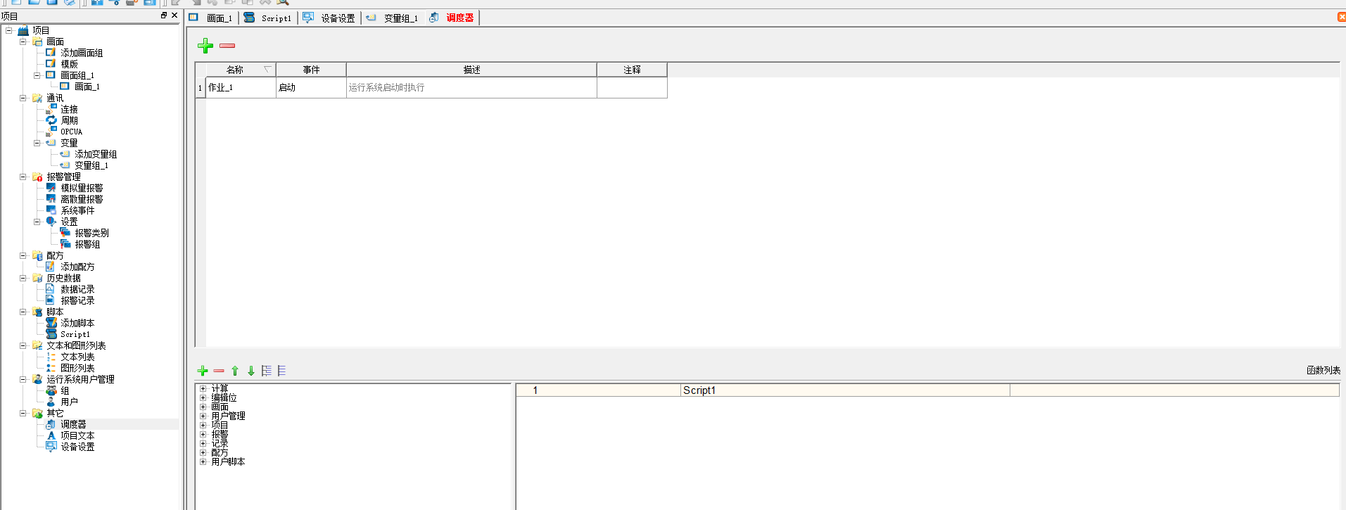

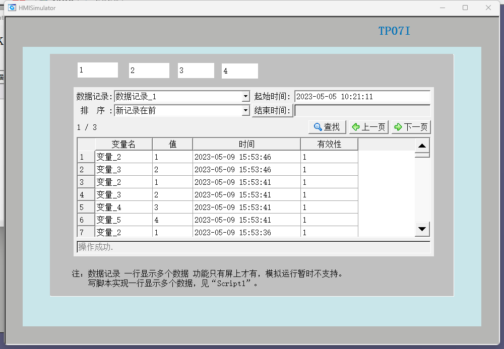

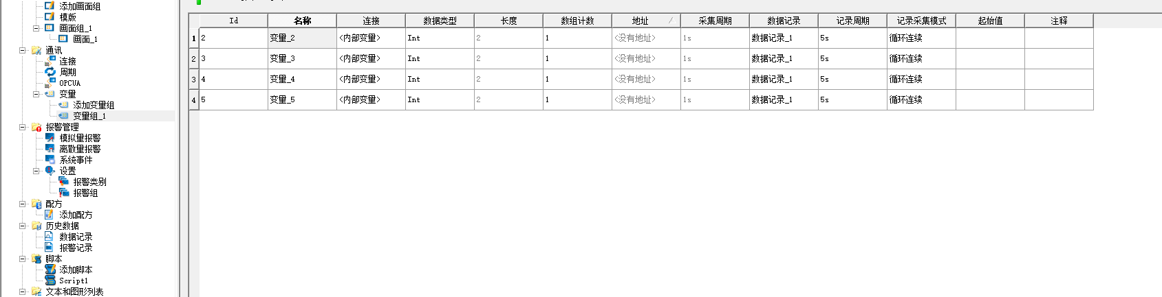

我们触摸屏默认排列方式为如图
3cd14169185c0c1808f7d219e24668f.png 63327f75c9215e83877c4071d31b12a.png 221936a582af40241fde74109d0cde2.png

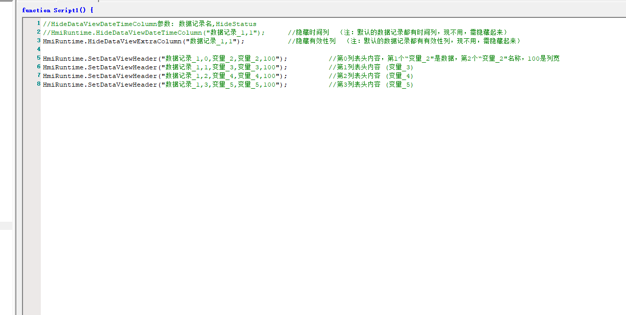

如果想要改变排列方式便于观察变量可通过写脚本的方式实现。

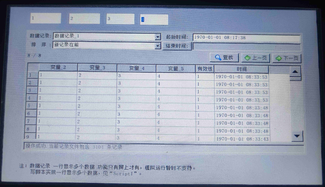

用过此脚本我们可以修改第一列数据记录显示的变量名称,哪一个数据记录,列的宽度,对于时间和有效性如果不需要可以隐藏起来。

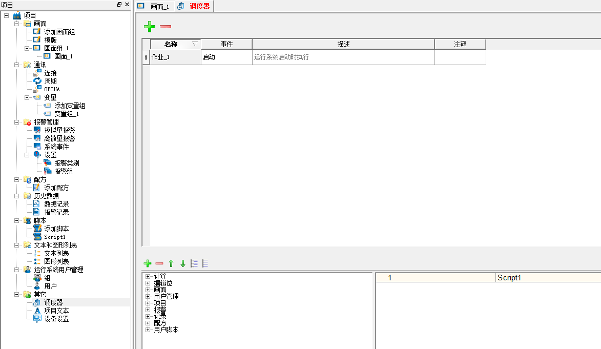

脚本完成以后使用调度器调用即可。
注:此功能只有在屏上才可显示,模拟无效

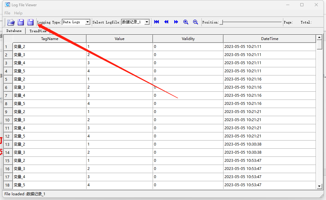

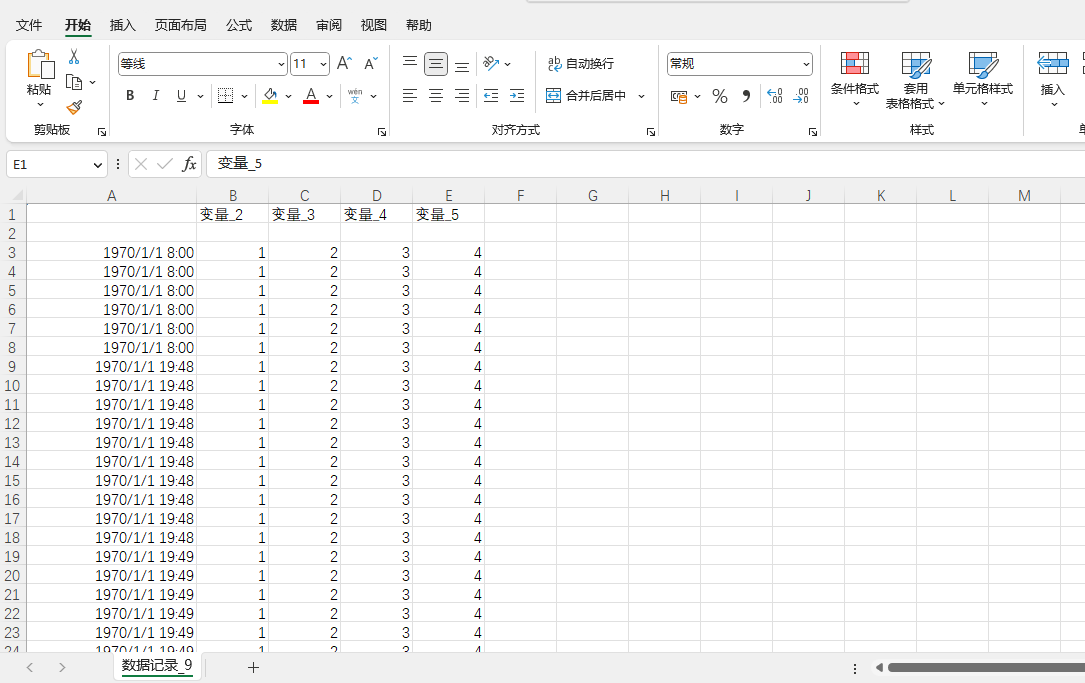

数据记录导出,在使用组态软件安装目录下的LogFileViewer.exe将数据记录导出为表格的时候,选择以时间顺序保存就可以得到和以每列排列的数据记录表格
