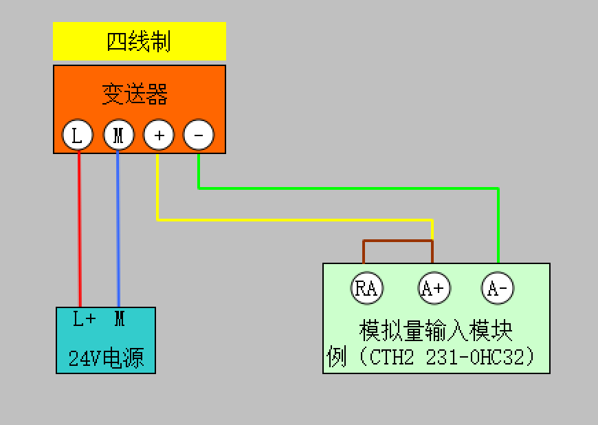

变送器四线制指:模拟量仪表或设备上电源线和信号线共四根,两根电源线,两根信号线

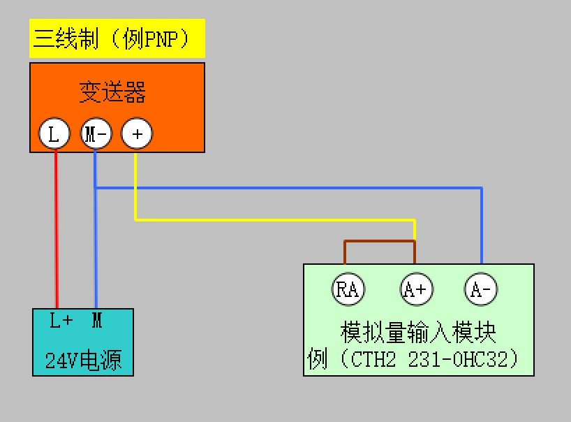

变送器三线制指:模拟量仪表或设备上电源线和信号线共三根,电源M线与负信号线为公共线(PNP)

下图以电流输入为例:
2、变送器三线制接法
