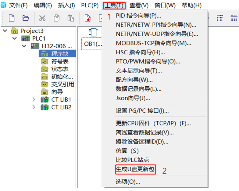

1.选择工具——生成U盘更新包

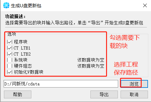

2.在跳出的弹窗中选择需要下载的块以及存储路径后点击导出(当某一数据块为空时,默认不勾选并显示空块提示,如果依旧勾选该数据块进行导出,则对应数据块的内容为 4 个字节的 0)

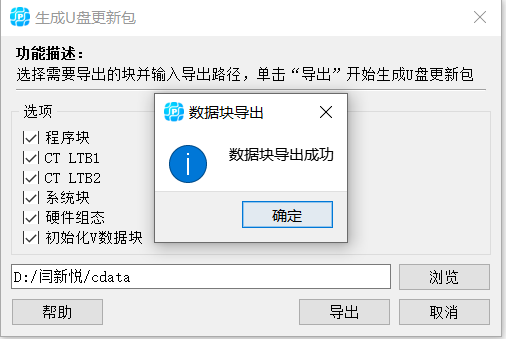

3。导出成功后会有如下提示,同时会在刚才选择的保存路径下生成一个cdata文件
4.将cdata文件拷贝到U盘根目录,CPU 断电,开关拨到停机状态插上 U 盘后上电,几秒后 RUN 灯闪烁代表加载过程。加载完成后 RUN 灯常亮。之后将CPU 断电重启。
