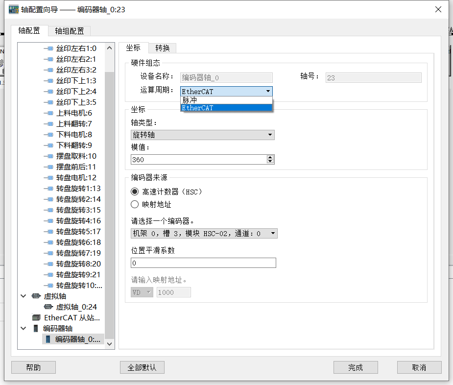

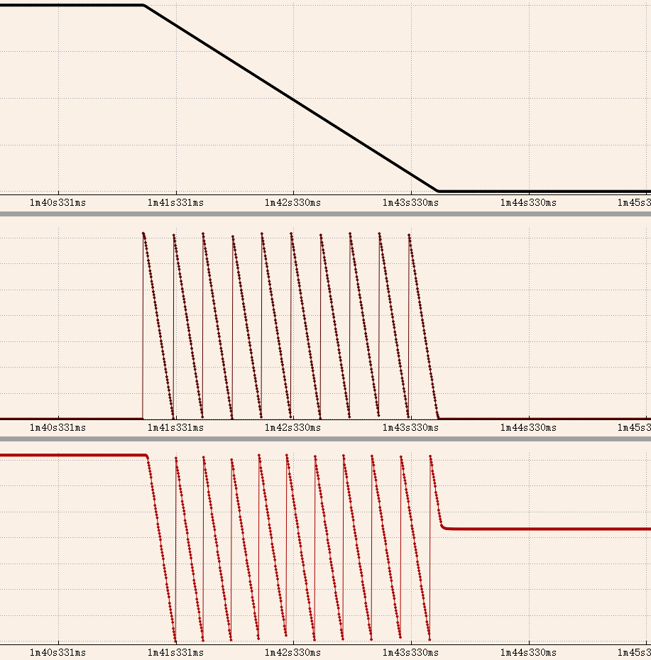

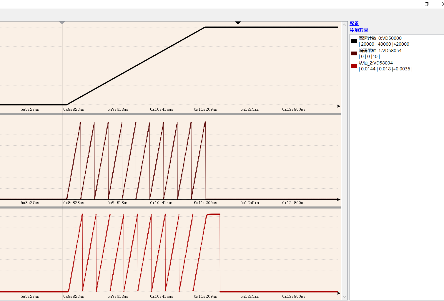

cth300编码器轴做主轴与EtherCAT通信轴走电子齿轮会偶尔同步异常的问题,原因是两个轴的运算周期不一致,只需要在轴配置向导添加编码器轴时把运算周期改成“EtherCAT”即可

Trace追踪异常曲线图,可以看到从轴与主轴运动轨迹并不一致
异常曲线图
异常曲线图
异常曲线图
异常曲线图
