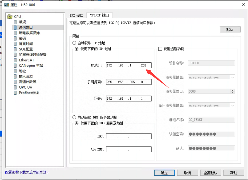

1.设置PLC主站IP,需要与触摸屏IP在同一网段

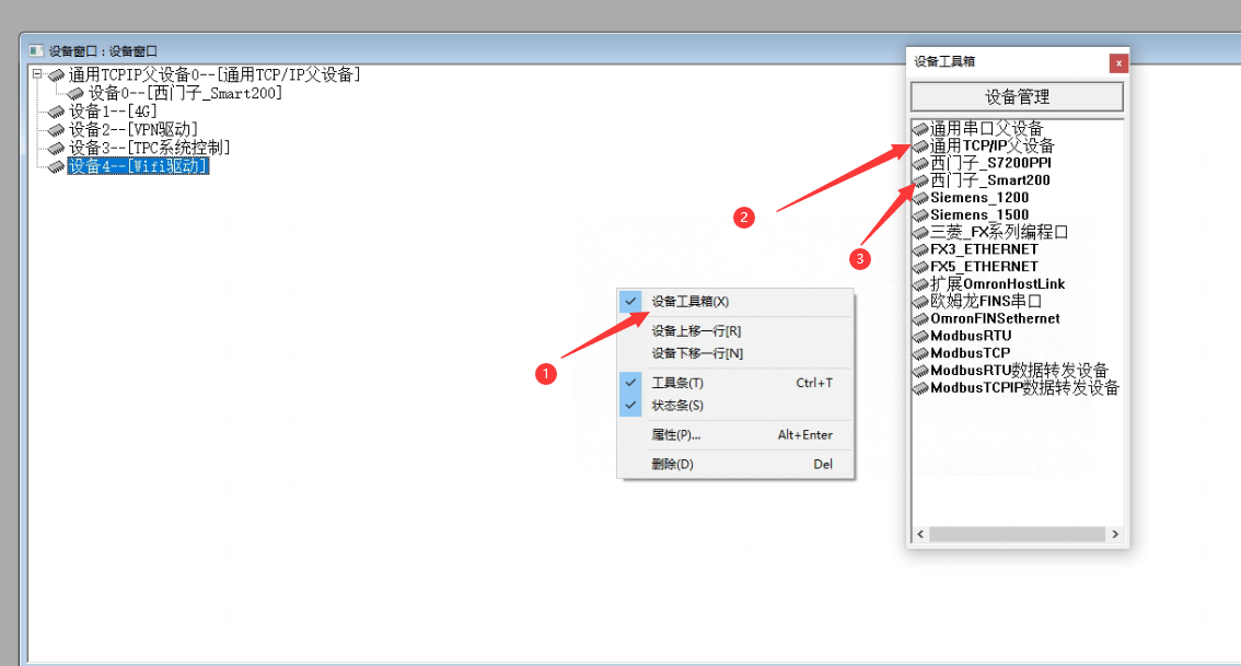

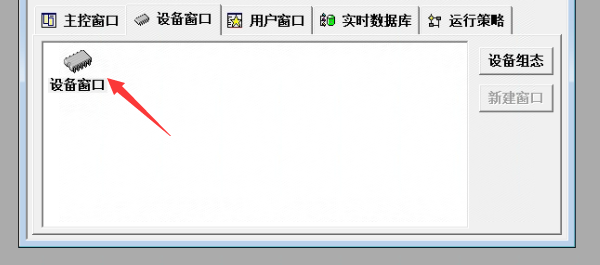

2.创建MCGS工程,打开设备窗口
3.打开设备工具箱,添加通用TCP/IP父设备,西门子smart200

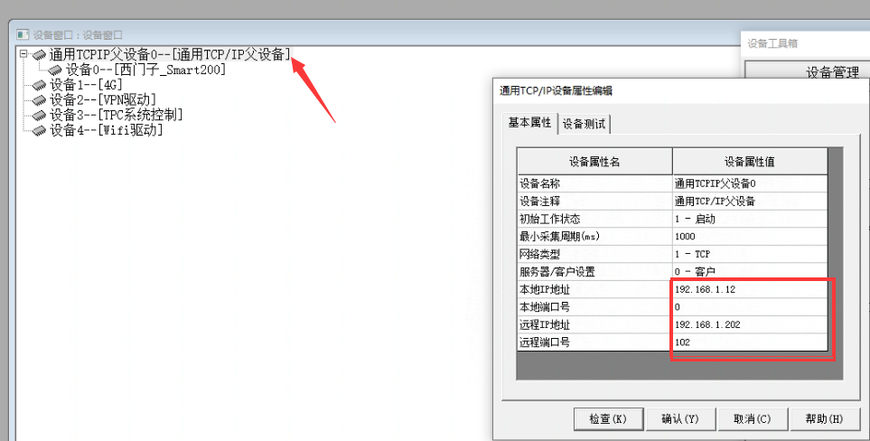

4.配置通用TCP/IP父设备属性,设置好本地IP和PLC端的IP,PLC默认端口号102

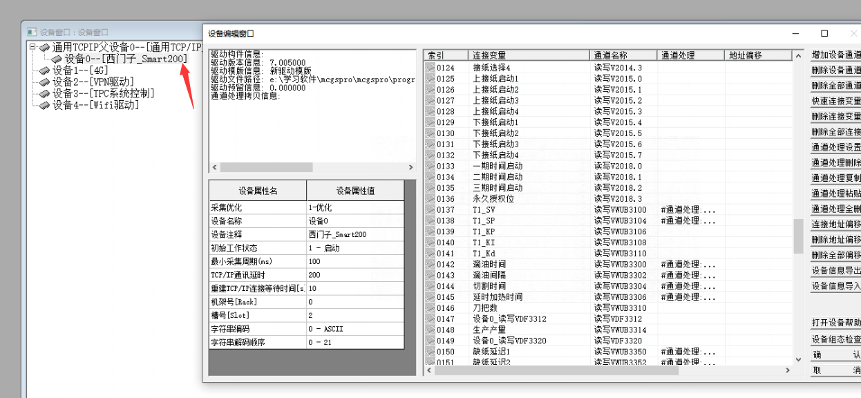

5.创建触摸屏变量,连接PLC通道
