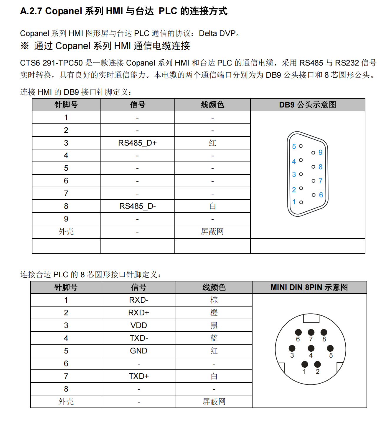

一、通讯协议选择
二、通讯连接配置

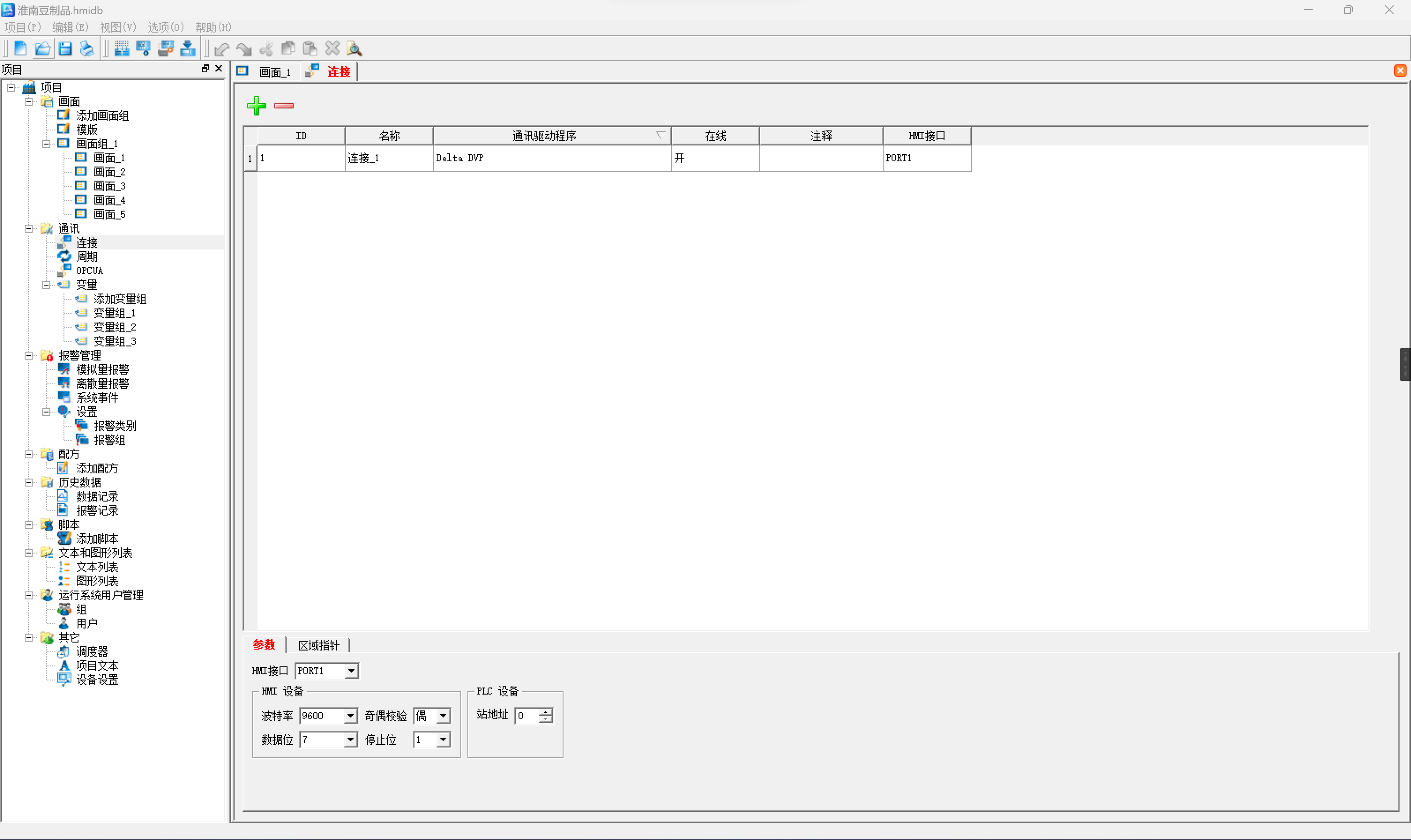

   1、合信HMI配置
选择Delta DVP,设置波特率,奇偶校验,数据位,停止位,PLC地址(默认为0)。

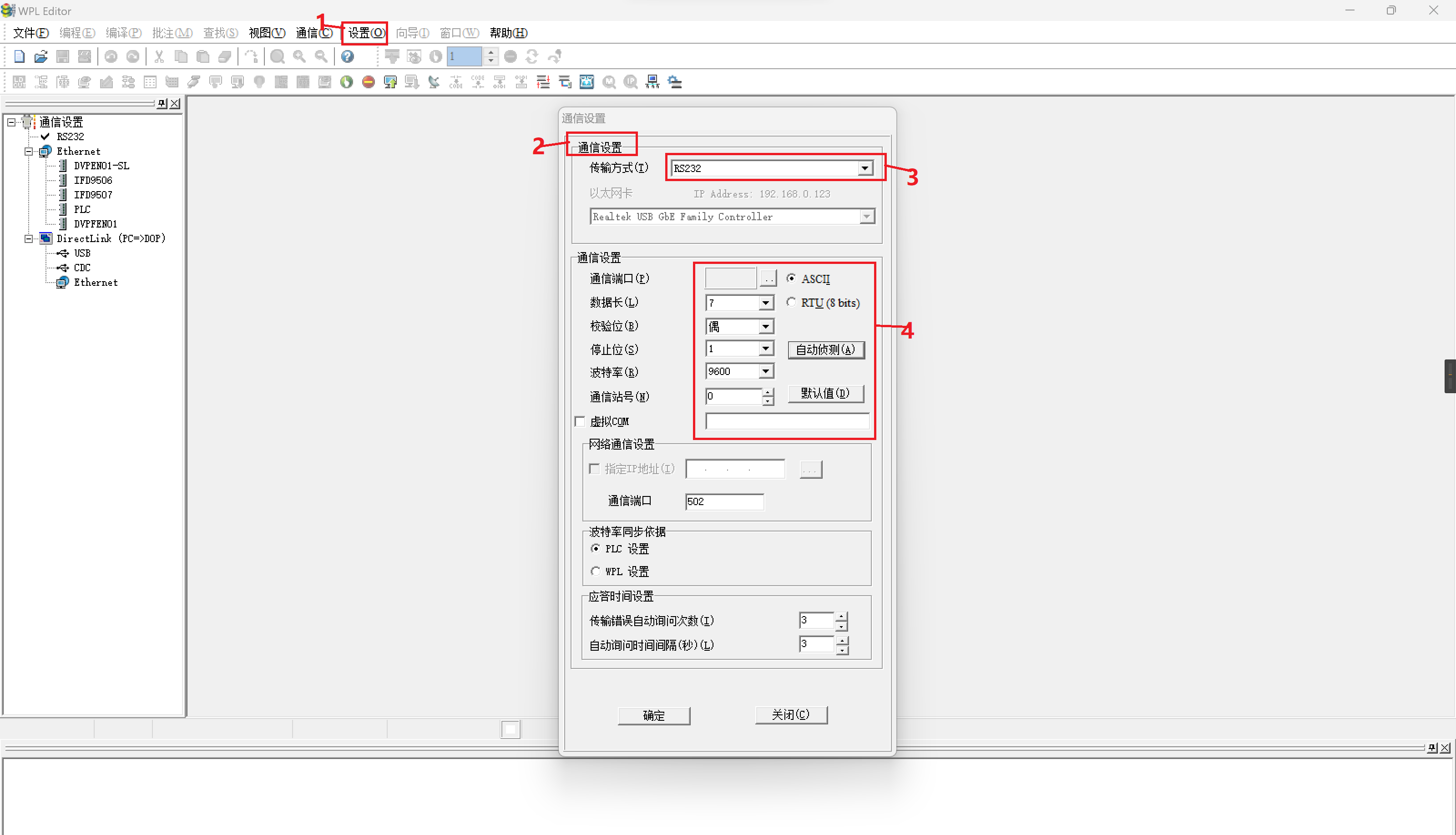

    2、台达PLC配置
    打开台达编程软件,
    第一步,点击菜单栏里的设置。
    第二步,选择通讯设置。
    第三步,传输方式选择RS232PC需要台达专用编程线下载程序到PLCRS232USB)。
    第四步,配置通讯参数。
    第五步,点击确定,下载到PLC。
