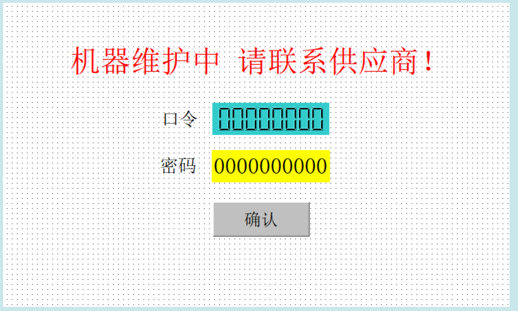

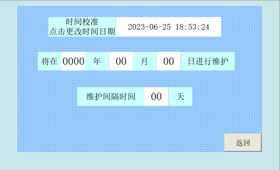

1.本例分享一个锁机的功能块,设置的参数如下图所示,设定锁机年月日,设定维护间隔时间;比如设定2023年8月24日开始维护,维护间隔时间设置30天;当时间到达2023年8月24日,开始第一次锁机,此时机器弹出解锁口令,根据口令有2种密码,一种是全解密码,
另一种是继续锁机的密码,称为半解密码,当输完半解密码后再过30天会继续锁机,下次锁机日期是2023年9月24日,如果不给全解密码,

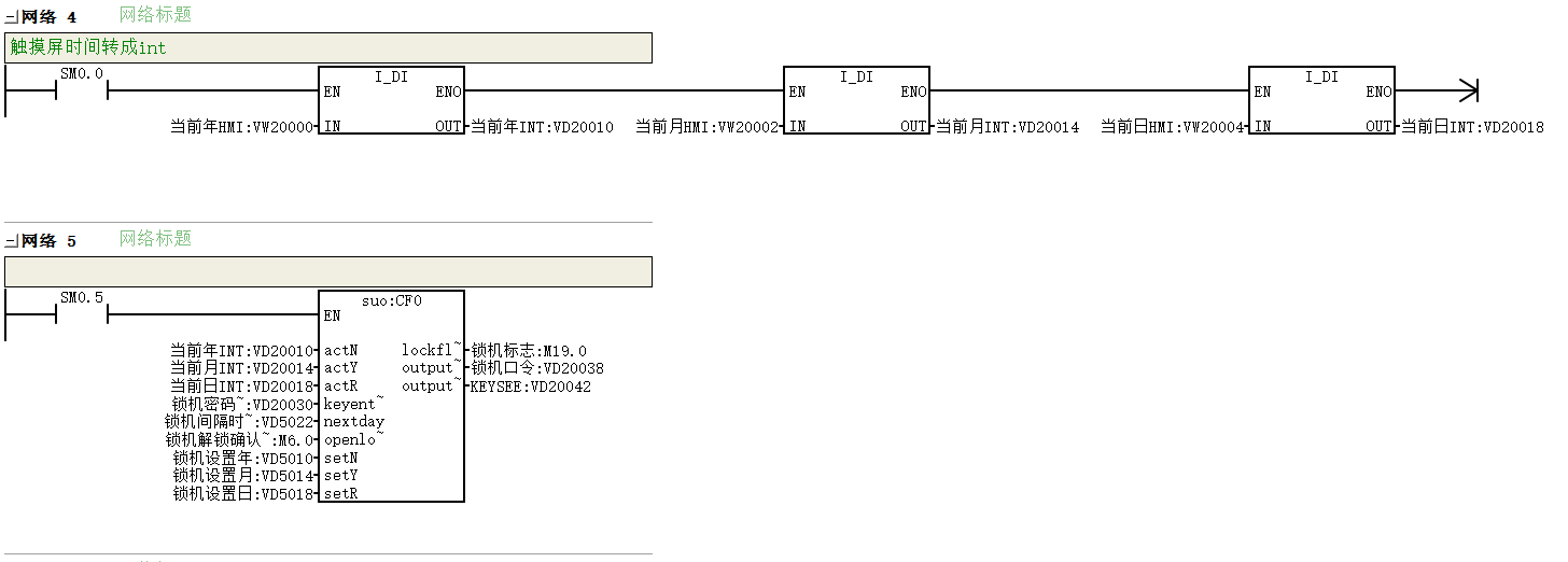

2.PLC程序调用:这是C语言编写的功能块,支持C语言的PLC才能运行;需注意的是要把当前时间转换为双字;

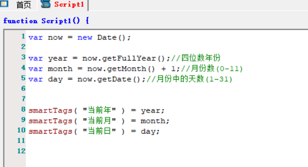

3.当前时间可读取PLC的时间(PLC要加电池卡)或者读取触摸屏的时间,本例中当前时间是读触摸屏的时间,再写到PLC里,
触摸屏脚本程序如下图

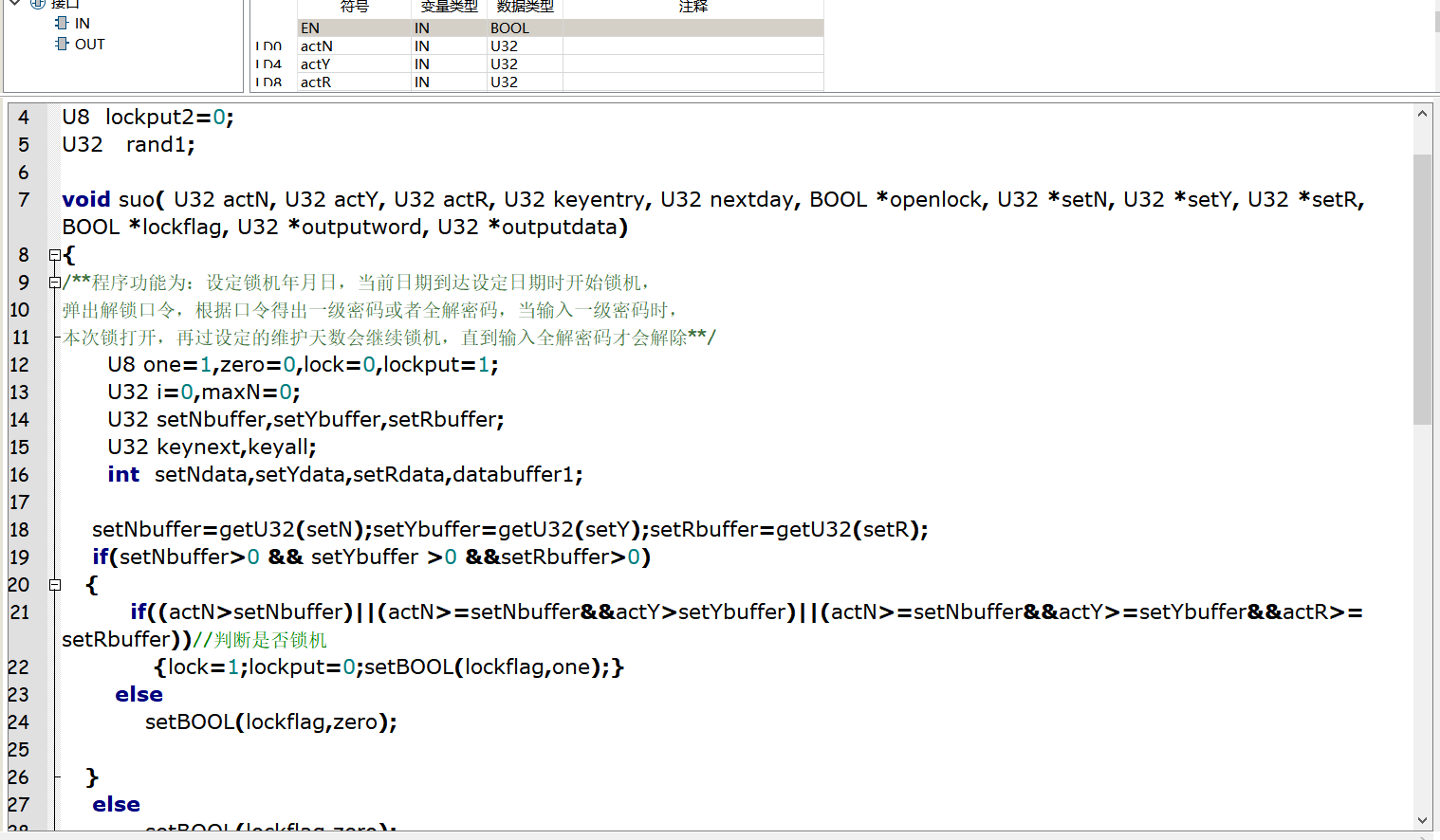

4.C代码如下,有兴趣可以研究下,附件有程序。
