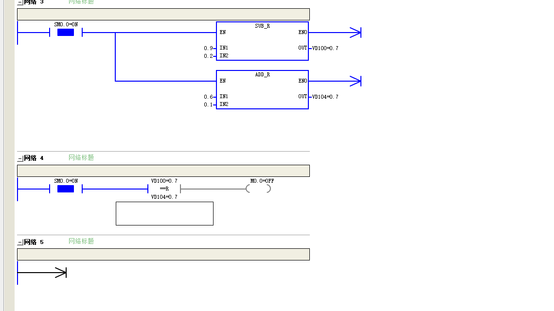

虽然浮点数在状态上相等,但为什么在“比较实数是否相等”运算中却检测到存在差异
对于“比较实数是否相等”的比较运算,由过程运算提供的实数类型的数值非常不精确。由于实数存在修正的误差,故不推荐使用此数据格式进行“相等”比较。

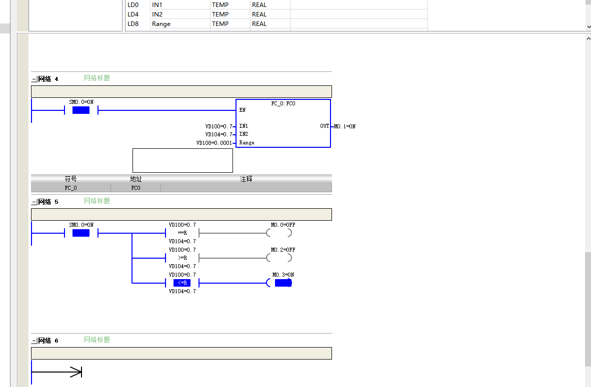

计算示例如下图:监控状态都是0.7但是比较指令并未导通。

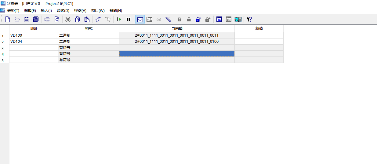

在状态表中监控VD100和VD104  二进制并不相同

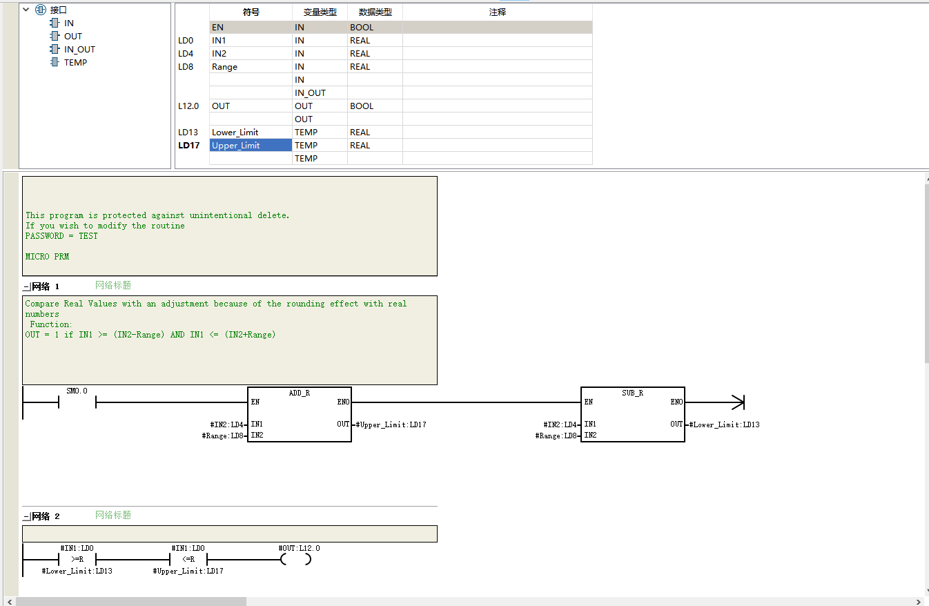

因此我们推荐不要使用“LDR=”函数,而是使用“LDR<=”和“LDR>=”这两个函数来进行比较运算。这为你提供一个数值比较的比较框架。
子程序代码附上
