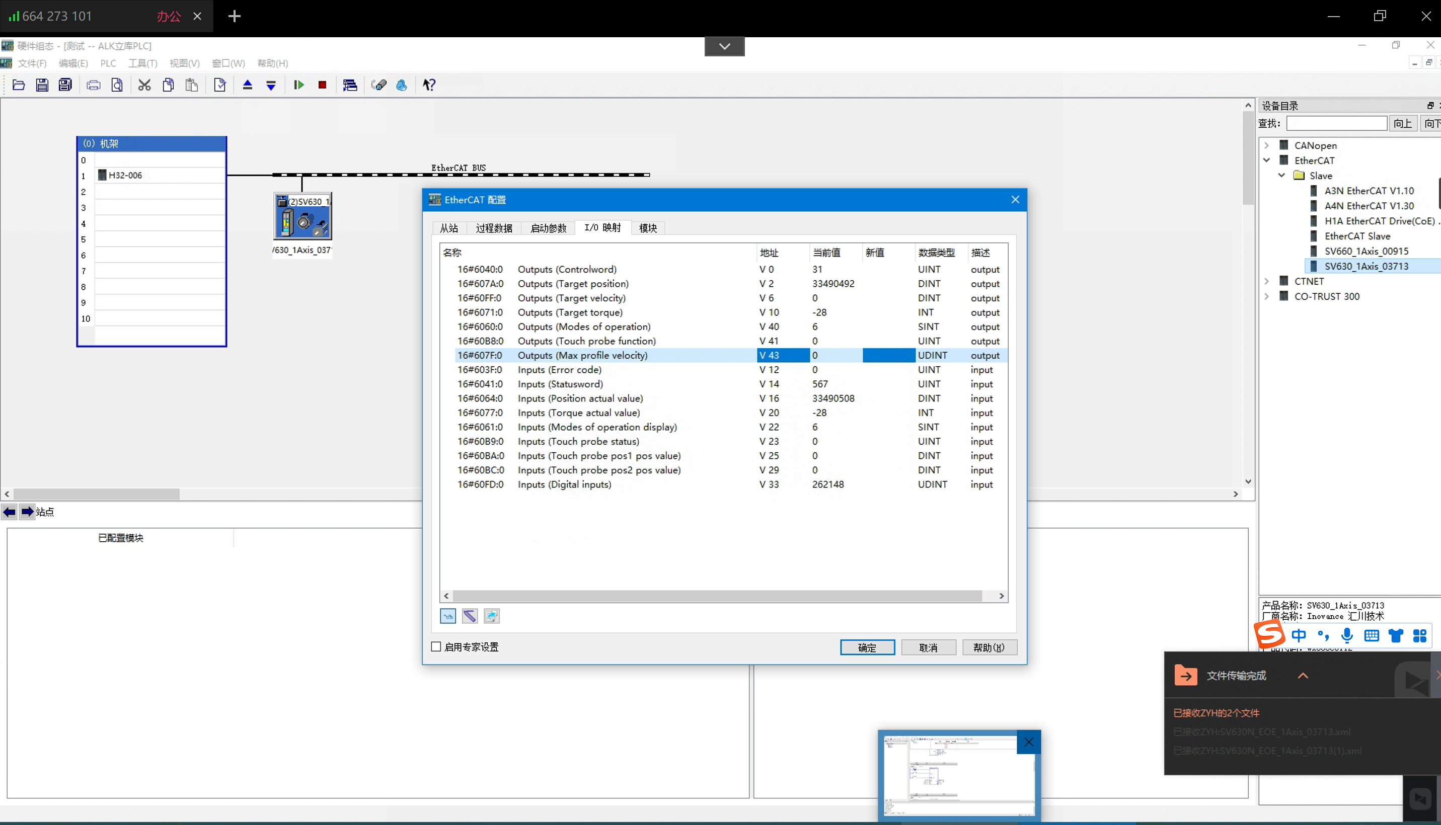

关于合信PLC总线带汇川伺服MC_HOME回原异常问题:汇川伺服回原时,需要PDO 16#607F≠0;才能正常运行
常规配置情况下,16#6098≠35时,16#6099:1,16#6099:2均配置了适应的值后,伺服启动MC_HOME回原,POD状态显示伺服正在回原中,实际上并无动作。如图(1)
1.png 图(1);
此时PDO 16#607F被强制为0,并无动作。

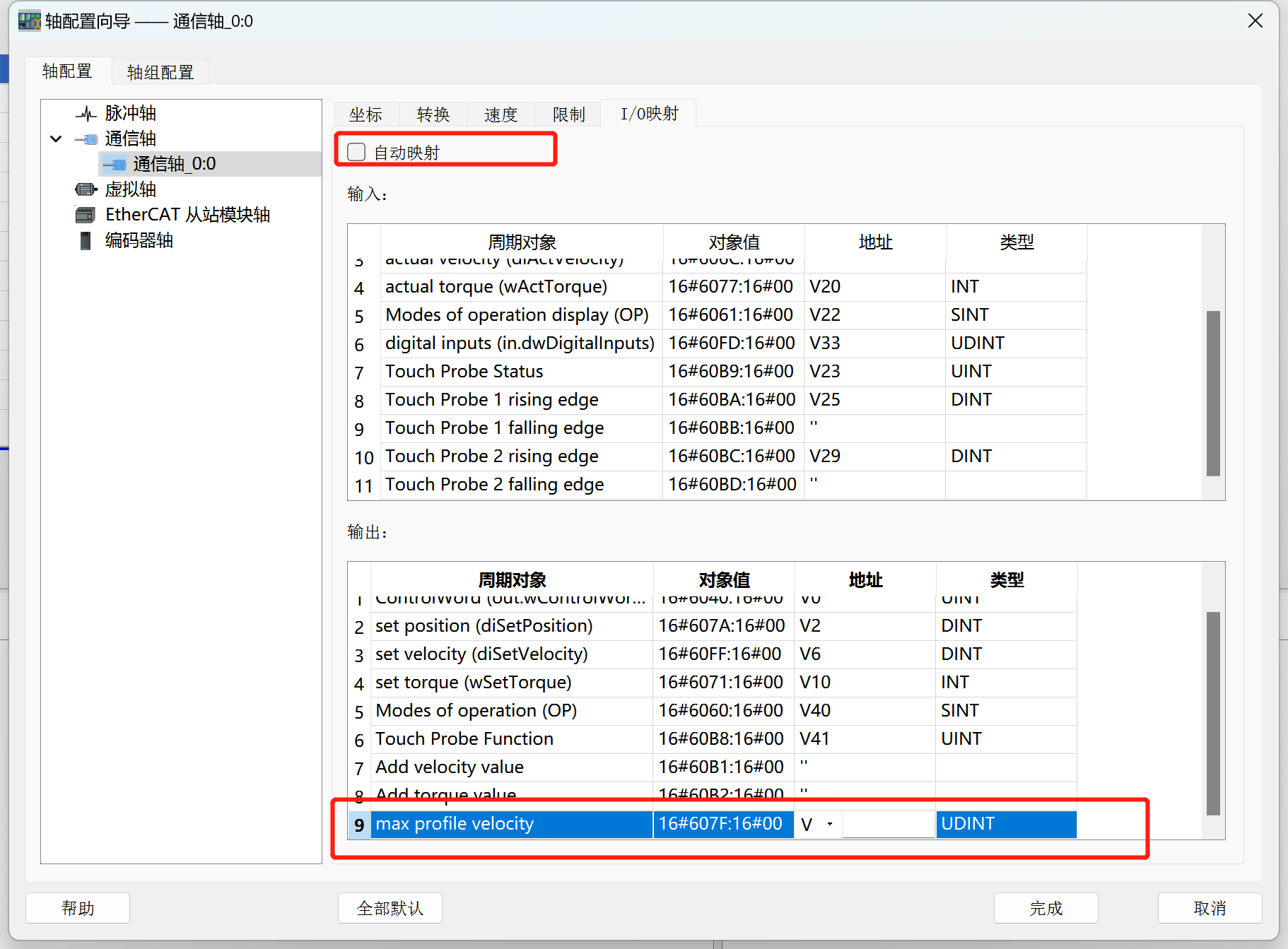

解决办法
1、在轴组态中的自动映射取消,将16#607F删除,如图(2)所示
2.jpg 图(2);

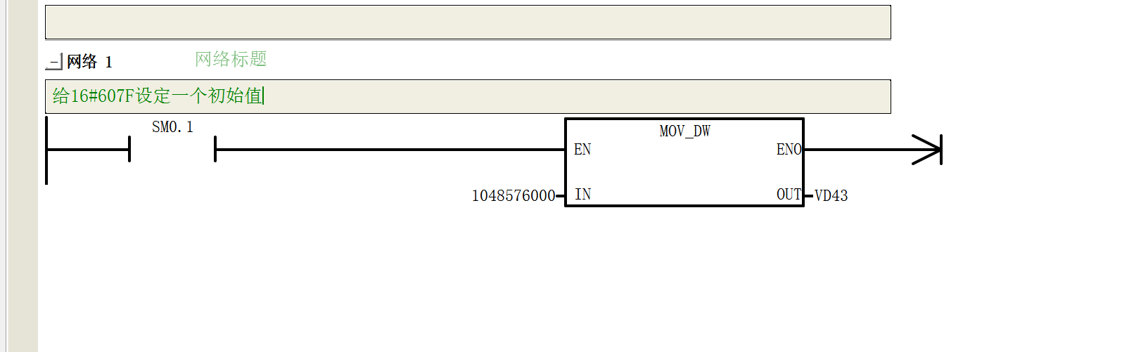

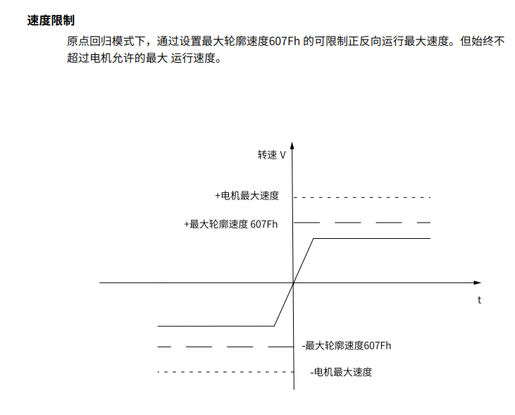

2、给16#16#607F设定1个合适的值,如图(3)、图(4)
3.png 图(3)
4.jpg 图(4)
配置完成后,MC_HOME可正常回原。
