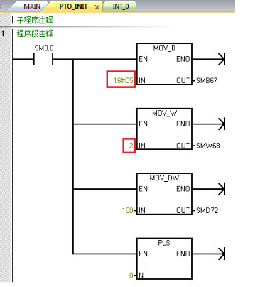

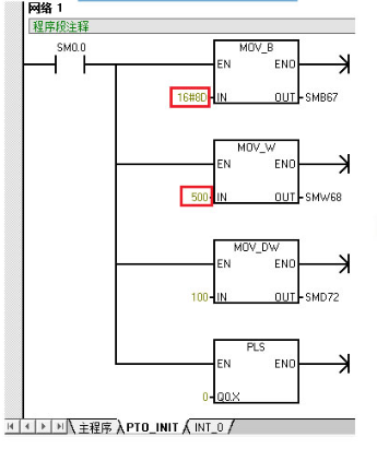

使用 STEP 7-Micro/Win SMART 打开S7-200 CPU 的 PLS 指令程序需修改控制字节(SM67.6)和更改周期为频率(SMW68)。
例如:在 S7-200 程序里,编写 500ms/周期(SMB67=16#8D,SMW68=500ms),装载周期和脉冲的PTO 输出程序,移植至S7-200 SMART需要修改SMB67=16#C5,SMW68=2Hz。

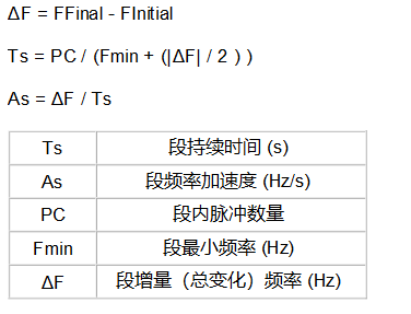

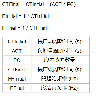

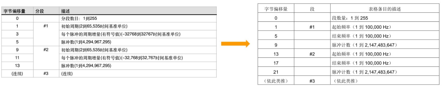

2.PTO指令的多端管道化相对于 S7-200 多段 PTO 计算周期增量的方式,S7-200 SMART 多段 PTO 设置更简单,只需要定义起始、结束频率和脉冲计数即可,如图2所示。因此移植时需要重新编写PTO多段管道化程序。
合信SMART

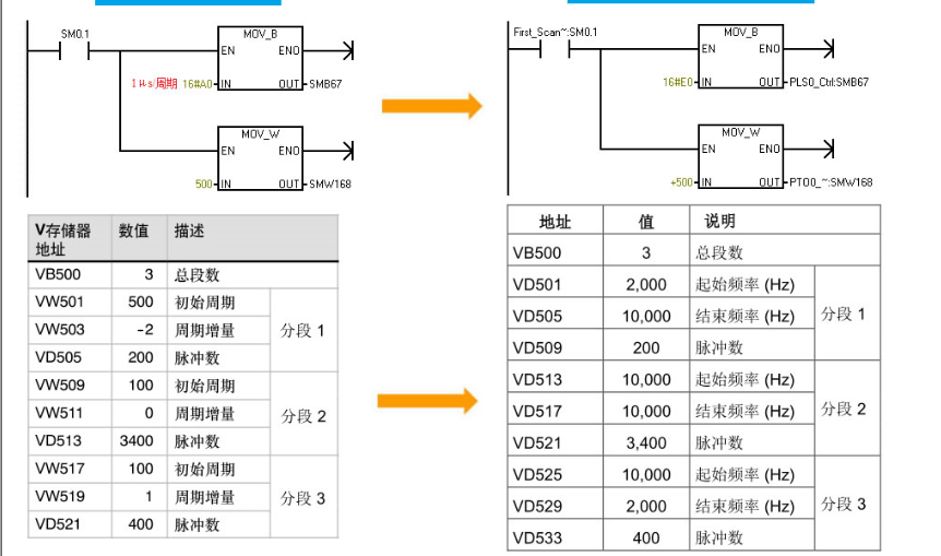

PLS指令多段PTO移植时无论 S7-200 中定义的SMB67为16#A0(1μs/周期)还是16#A8(1ms/周期),S7-200 SMART中都需要改为16#E0。起始、结束频率根据公式计算,脉冲数不需要改变。
合信SMART
